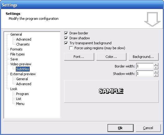

Със Subtitle Workshop се опитах да резделя едни субтитри, но още с отварянето им те ми излеза на йероглифи. Може ли да станат на български като във филма, има ли начин, и къде греша
Относно проблема с шрифта - трябва да зададеш на програмата да разчита символи на кирилица. Това става като я стартираш, избереш Settings -> Settings и там избереш Subtitles:
От менюто вдясно избери бутона Font и в новопоявилия се прозорец от падащото меню под Script избери Cyrillic. Това ще укаже на програмата да чете символи на кирилица.
