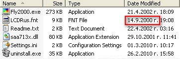

Назад във времето... Публикувано изображение
На сайта не е посочена предисторията на програмата. Най-старата и все още достъпна за сваляне версия е Fly2000 Version 1.00 FREEWARE ©2002 Золотарев Андрей. Съдейки по самото име на програмата и структурата на файловете, началото е положено още през 2000 г.
С оглед на горната уговорка за дистанцията във времето следва да се отчита, че източникът на този материал е публикуван на официалния сайт на програмата по времето, когато масово се произвеждат ТV-тунери с чипсет BrookTree 878(A), а тунери с чипсети Philips SAA713x бавно, но убедително си пробиват път на пазара.
Трябва да се има предвид, че някои текстове се отнасят за далечното време (за мащабите на компютърния прогрес) отпреди 5 (и повече) години. Така например, дори масово разпространените чипсети SAA713x вече не са с марката Philips, а NXP... За изминалите години са написани множество различни програми за управление на РС ТV-тунери с въпросните чипсети, отстранявани са различни недостатъци и „бъг“-ове, осъвременявани са различни драйвери за управление. Въпреки това (по наблюдения върху някои специализирани форуми за ТV-тунери, софтуер и драйвери за тях) FLY 2000 TV продължава да се използва до днешни дни и в някои случаи остава за предпочитане пред оригиналния софтуер, с който се предлагат някои (вкл. съвременни поколения) ТV-тунери.
