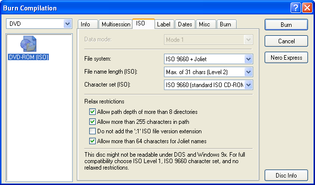

- в полето срещу "File name length (ISO)" изберете "Max. of 31 chars (Level 2)". Тази опция ще ви позволи да записвате файлове с имена над стандартните 8 символа, които бяха при старите операционни системи. Ако изберете другата опция (Level 1) може да получите файлови имена от сорта на PROGRA~1 (осем символа).
- в полето срещу "Character set (ISO)" изберете "ISO 9660 (standard ISO CD-ROM)". Този стандарт е направен така, че да може да се разчита от всички операционни системи и всички плеъри. Ако случайно разполагате с някой много стар компютър или операционна система, можете да изберете някой от другите режими (DOS или ASCII), но не ви го препоръчвам.
- можете да изберете отметката пред "Allow path depth of more than 8 directories", защото както гласи самата опция, чрез нея ще можете да записвате файлове и директории, които ще имат "дълбочина" над 8 директории (т.е. директория в директорията, в директорията и така над осем пъти).
- също така можете да изберете отметката пред "Allow more than 255 characters in path", която ще ви помогне да записвате файлове и директории, пътя към които ще е съставен от над 255 символа. Тази опция е особено полезна при директории с дълги имена или много поддиректории. Общо взето при DVD-video тази опция е ненужна, но и да е включена, нищо няма да се промени.
- можете да не включвате опцията "Do not add the ';1' ISO file version extension". Чрез нейното включване при записа няма да се добави специфичното за ISO разширение ";1".
- следващата опция е неактивна, затова няма за какво да я пипате.

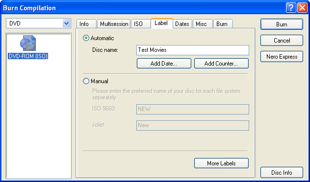

Следващият подпрозорец с настройки се казва "Label". В него можете да настроите името на диска, като го напишете в полето срещу "Disc name":

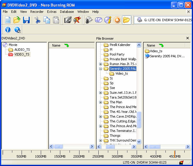

Най-общо, в дясната част на прозореца ще видите два отделни подпрозореца, които представляват структурата на вашите харддискове. Тази структура е подобна на структурата изобразена в Windows Explorer и можете да работите с нея по подобен начин (можете да избирате файлове, да ги изтривате, да ги премествате).
Лявата част на прозореца представлява структурата на вашето DVD. Както ще забележите, в десния подпрозорец са изобразени папките, които ще бъдат записани на вашият диск, а в левия подпрозорец са изобразени файловете в съответно избраната папка. Тъй като записваме DVD-video, в десния подпрозорец вече са създадени две папки - съответно AUDIO_TS и VIDEO_TS. Това са основните две папки за един DVD филм. В папка AUDIO_TS се съхраняват аудио файловете на един филм (ако са като отделни файлове, което вече не е така, т.е. аудио пистите са вградени във видео файловете), а в папка VIDEO_TS се съхраняват видео файловете, част от които са и субтитрите (всъщност субтитрите при DVD филм представляват видео файл, който се наслагва върху филма в долната част).
След като ви се отвори основния прозорец на Nero в дясната част намерете филма, който искате да записвате заедно с подпапките му. В повечето случаи (в зависимост от това как се сте сдобили с филма - компресирали сте го от оригинално DVD или сте го изтеглили), той би трябвало да е в папка, която съдържа една или две подпапки, съответно с имената AUDIO_TS и VIDEO_TS. Не се притеснявайте ако папката AUDIO_TS е празна, защото, както казах по-горе, в новите филми аудиото е вградено. Затова хванете съдържанието на папка VIDEO_TS и го прехвърлете в едноименната папка в лявата част на основния прозорец или можете директно да провлачите папката върху името на диска в лявата част на прозореца. Трябва да получите резултат подобен на това:

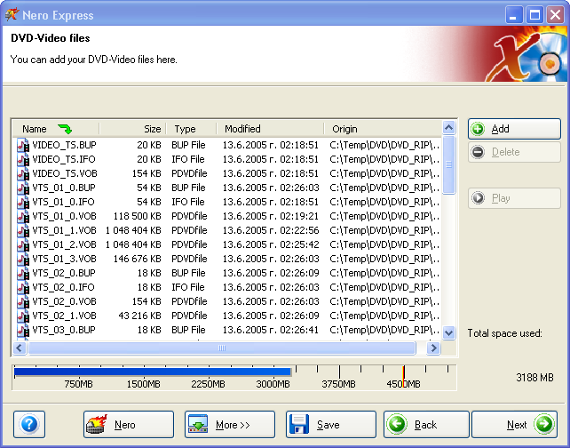

След като изберете какви дискове ще записвате трябва да изберете "DVD-Video Files" . Това означава, че ще записвате диск, който ще можете да прочетете на домашната си DVD уредба като нормален DVD филм. След като изберете този бутон ще ви се отвори прозорец, в който трябва да изберете файловете, които ще запишете на диска:
Този прозорец ви показва кои файлове ще бъдат записани върху диска. Когато го отворите за първи път, той е празен, така че трябва да добавите файловете. За да направите това натиснете бутона "Add". Този бутон ще изведе друг прозорец, в който можете да изберете файловете за запис. Трябва съответно да намерите директорията в която се намира филма и да маркирате цялото съдържание на папка VIDEO_TS. Както обясних и по-горе, видео файловете се намират в тази папка и трябва да ги маркирате всичките:
След като ги маркирате натиснете бутона "Add" и те ще се добавят към списъка с файлове, които ще бъдат записани на DVD-то. След като ги добавите натиснете бутона "Finished", за да излезете от този прозорец и да се върнете в основния прозорец за запис на диск. Едно допълнение - самата логика на Nero Express е да ви предостави прозорец, чрез който да добавяте колкото желаете файлове с натискането на бутона "Add", т.е. можете да добавите файлове от една папка, после да отидете в друга папка, да добавите още файлове и т.н. докато не приключите и не натиснете "Finished"
Когато сте готови с избора на файловете и сте излезли от прозореца за избиране, основния прозорец трябва да ви изглежда по подобен начин:
Когато приключите с добавянето на файлове и желаете да продължите напред, натиснете бутона "Next". Ще ви се отвори последния прозорец с настройки, преди да запишете своя DVD филм:

Втората страница с настройки се казва "ISO":
В този прозорец можете да зададете типа файлова система, която да се използва при записа, големината на файловите имена, матрицата на символите и други опции свързани с файловете, които ще се записват. Ще ви покажа кои са препоръчителните опции с кратко обяснение:
- в полето срещу "File System" изберете "ISO 9660 + Joliet". Това е комбиниран метод, при който се поддържат дълги имена на файловете и по-голяма дълбочина на директориите.

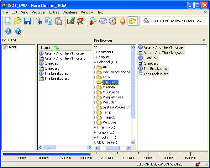

След като ви се отвори основния прозорец на Nero в дясната част намерете филма, който искате да записвате заедно с подпапките му. След като го откриете го провлачете с мишката (натиснете с левия бутон върху името, задръжте и влачете с мишката докато не стигнете до най-левия прозорец и тогава отпуснете левия бутон на мишката) в най-левия панел. Повторете това действие за всички филми.

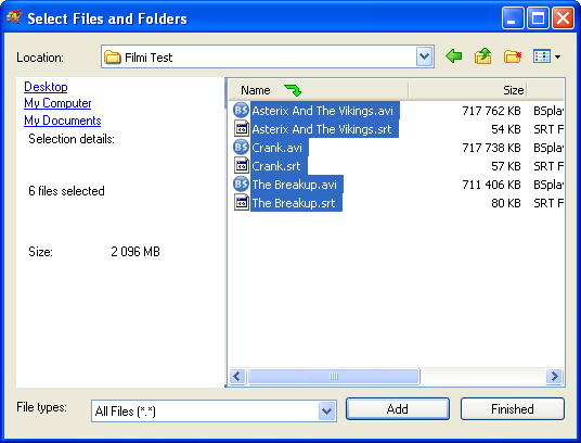

Този прозорец ви показва кои файлове ще бъдат записани върху диска. Когато го отворите за първи път, той е празен, така че трябва да добавите файловете. За да направите това натиснете бутона "Add". Този бутон ще изведе друг прозорец, в който можете да изберете файловете за запис:
След като ги маркирате натиснете бутона "Add" и те ще се добавят към списъка с файлове, които ще бъдат записани на DVD-то. След като ги добавите натиснете бутона "Finished", за да излезете от този прозорец и да се върнете в основния прозорец за запис на диск. Когато сте готови с избора на файловете и сте излезли от прозореца за избиране, основния прозорец трябва да ви изглежда по подобен начин:
