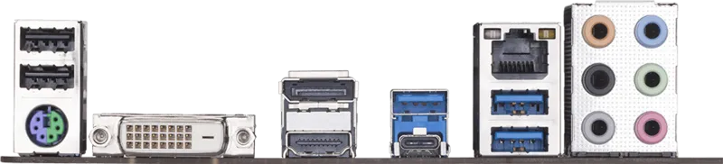

Здравейте на всички, искам да попитам по-знаещите съфорумци, какво дъно бихте ми препоръчали, като съотношение, цена, качеството и евентуално бъдеща по-дълга поддръжка и експлоатация? От няколко години си ползвам дъна на Gigabite и съм доволен, имат много плюсове и доста минуси. Най-вече ми харесва това, че имат достатъчно портове и позволяваха добър избор на по-достъпна цена. Бих казал дори, че не съм ползвал толкова предния панел за портове, колкото задните на кутията. Дойде време, обаче да се разделя с моето старо дъно и искам мнение от Вас, на какво да наблегна, като изискванията ми е за целта са следните:
- да има изходи за управление на многоканални колони, защото имам колонки на Creative Inspire T6100 5.1 и бих желал да имам възможност, да ги ползвам точно през подобен интерфейс

Не знам за какви точно портове говориш. Ако имаш предвид USB, то няма някакво правило, че Gigabyte предлагат по принцип повече от другите произоводители.

Също така, останах с впечатление, че искаш дънната платка да разполага с някакъв минимален брой USB портове. Ако да, кажи колко.

Не не са ми важни толкова USB портовете, по-скоро само входа за аудио за който питах отначало, понеже съм свикнал да е с 5 или 6 гнезда. Аз всъщност и точно това щях да питам на практика, кое е по доброто решение с колонките които имам, да ползвам звукова карта или директно през аудиото на дъното, ще има ли въобще някаква разлика, с оглед на това че не са кой знае какви колони?

Налчиието на 5-6 аудио жака задължително изискване ли е? Да уточня, че не е нужно дънната платка да разполага с толкова жакове, за да можеш да свържеш 5.1 система. Може да се свърже такава дори и към дънна платка с 3 жака. Уловката е, че ще изгубиш входящите жакове (line in и mic in). Първият не е реална загуба, никой не го ползва. Микрофонът е по-проблемен, но ако не се използва микрофон изобщо или се използва жакът на предния панел на кутията, или пък USB микрофон, тогава не виждам причина да е нужно да се взема дънна платка с повече аудио жакове.
Ето, това беше важно за мен, да ми се обясни, че всъщност не е необходимо да търся дънна платка с повече жакове. (Благодаря за пояснението..) Бих желал да помоля да се насочим директно към AM4 или AM5 със DDR5, aко може да ми предложите нещо от този сегмент, което разбира се да влезе в очертания бюджет. И още нещо той компютъра е взет втора употреба обаче ме предупредиха, че ако реша нещо да правя по него първо да започна със захранването, защото било слабичко, то е на Corsair също, ако може да кажете, дали е за смяна за момента.
Да доуточня, че настройката се извършва на софтуерно ниво. Конекторът за предните колони (обикновено зелен) се свързва към зеления жак (т.е. както по принцип), конекорът за задните колони (обикновено черен) се свързва към line in жака (обикновено син), а конекторът за централния канал и събуфъра (обикновено оранжев) се свързва към mic in жака (розов). След това през Realtek панела на звуковата карта се настройва каква роля да изпълняват жаковете.
Още веднъж благодаря искрено за детайлното описание и разяснение, радвам се че все още има хора, които се мъчат да помагат.
