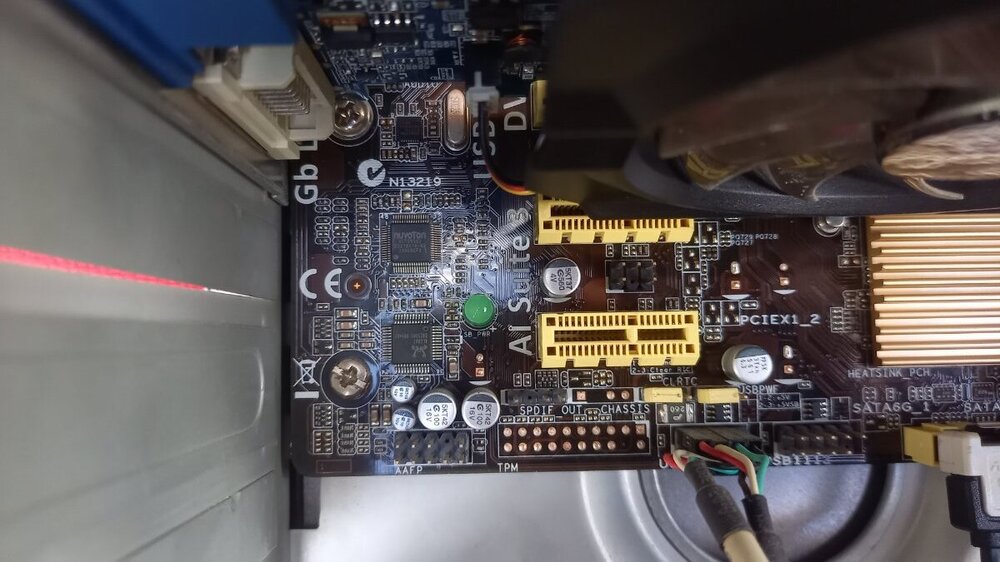

barca_b0y Публикувано Септември 12, 2024 Author Report Share Публикувано Септември 12, 2024 Случи се отново. Няма нищо в BlueScreenView. Дадох си сметка, че може би не обясних достатъчно добре какво точно се случва. Компютърът гасне моментално (сякаш съм дръпнал захранващия кабел от него). Стои изключен няколко секунди и се включва сам. Т.е. няма време за син екран, грешка или нещо подобно. Цитирай Link to comment Сподели другаде More sharing options...
Night_Raven Публикувано Септември 13, 2024 Report Share Публикувано Септември 13, 2024 Това вече звучи наистина като хардуерен проблем с дънна платка и/или захранващ блок. Ако имаш възможност и знаеш за какво да гледаш, провери дали случайно няма да има проблемни кондензатори по дънната платка. Тя използва полимерни кондензатори, така че шансът да са проблемни е по-малък, но не пречи да опиташ. Ако няма „цъфнали“ или подути кондензатори, може би проблемът се дължи на захранващия блок. На теория ще е добре да се тества с друг, доказано работещ, или да се отвори текущия и той също да се огледа за проблеми. Цитирай Link to comment Сподели другаде More sharing options...

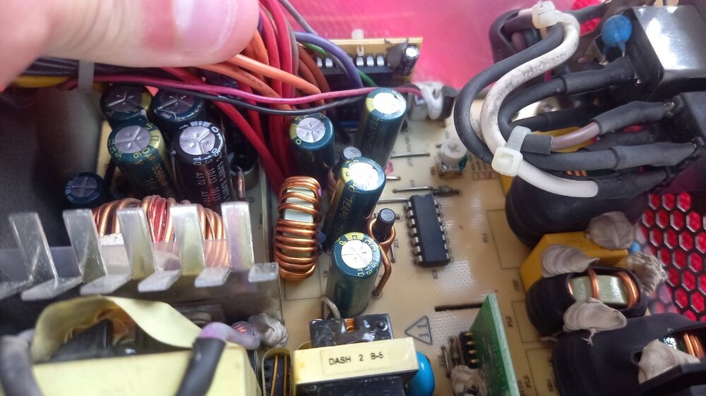

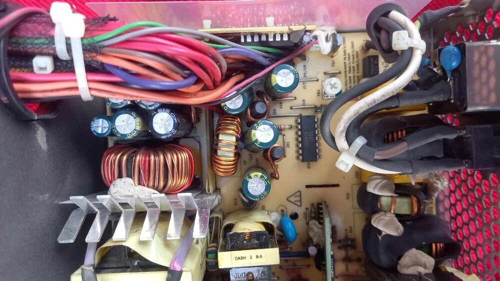

barca_b0y Публикувано Септември 15, 2024 Author Report Share Публикувано Септември 15, 2024 Отворих кутията и захранването (което явно се отваря за първи път, защото наруших warranty void стикера). Абсолютно всички компоненти ми се сториха в доста приличен вид. Почистих обстойно с компресор и затворих. При първото стартиране се появи ново поведение. Компютърът блокира изцяло - мониторът "замръзва", input устройствата спират да работят. Остава ми само варианта да задържа бутона за изключване. Това се повтори 2-3 пъти. Сега дори не мога да го включа. Лампичката на кутията светва за няколко секунди и гасне. И започва да цикли по този начин докато не задържа бутона за изключване. Като цяло доста ме озадачава с какво съм допринесъл за тоталното скапване, защото бях внимателен с чистенето и не съм разкачал нито един компонент. Дори отворих захранването без да го разкачам. Сигурен съм, че ако се разровя ще намеря някакво захранване. Не знам дали си заслужава. Прикачил съм снимки на компонентите. Цитирай Link to comment Сподели другаде More sharing options...
Night_Raven Публикувано Септември 18, 2024 Report Share Публикувано Септември 18, 2024 Изглеждат наред кондензаторите, поне на базата на снимките. Не се сещам за много други предложения за тестове, т.е. нещо, което да можеш да провериш лесно. Ако имаш достъп до друг захранващ блок, би било добре да пробваш с него. Може би и да пробваш да занулиш настройките на CMOS: изключи напълно захранването, махни CMOS батерията за 10-ина секунди, после я постави обратно и свържи отново захранването. Реално, ако дънната платка е дефектирала, надали зануляване на CMOS ще има ефект. Можеш да опиташ да разкачиш всички дискови устройства, включително и видео картата и да свържеш монитора към видео изход на дънната платка, за да видиш дали с вградения видео чип ще проработи. Цитирай Link to comment Сподели другаде More sharing options...

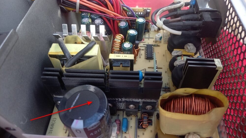

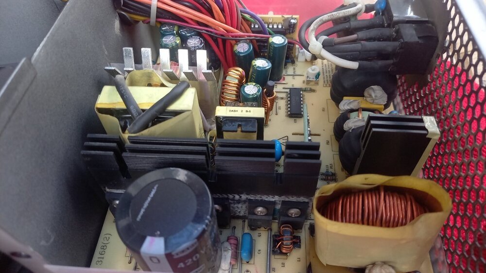

barbuncela Публикувано Септември 20, 2024 Report Share Публикувано Септември 20, 2024 Извинете, че се намесвам. Преди време ми се случи подобно нещо и виновник се оказа филтровия електролит на входа. В случая този: Ако автора има достатъчно опит може да опита да го смени. Естествено най -добрата проверка е както каза @Night_Raven друг захранващ блок гарантирано работещ. Цитирай Link to comment Сподели другаде More sharing options...
