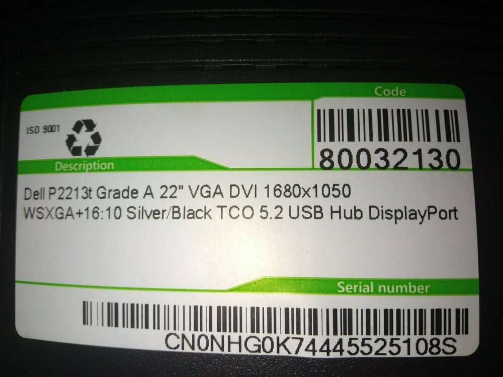

barbuncela Публикувано Ноември 23, 2023 Report Share Публикувано Ноември 23, 2023 Здравейте хора! Монитора е това Купен втора употреба! Естествено с изтекла гаранция. Проблема. От известно време както си работи и се чуе едно "щтрак" Точно звук от някакво реленце,, и екрана загасне! След 2 секунди отново се запали и кара неопределено време понякога по дълго, по някога по кратко и пак "щтрак"...30 мин...60мин...? Гасне и се пали след 2 секунди. Пробвах го на друг компютър същото прави. Върнах му фабричните настройки, пак така! Друга идея нямам... Някакви идеи? Благодаря! Цитирай Link to comment Сподели другаде More sharing options...
