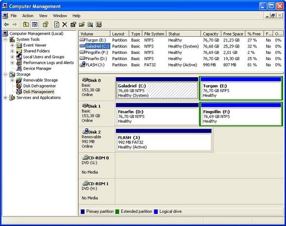

Отваряте Windows Management модула по следния начин: чукнете бутона Start и изберете последователно Settings -> Control Panel -> Administrative tools -> Computer Management. В новопоявилия се прозорец изберете Disk Management:
http://pics.softvisia.com/design/pics/1720/picture07bi6.jpg
В лявата част ще видите различните модули на Disk Management приложението, а в лявата част се намира модула за управление на дисковите ви устройства. В горната част на този модул можете да видите всички дялове на твърдите дискове, които сте инсталирали, както и закачени USB устройства (в моя случай има четири твърди диска и едно USB устройство). В тази част разполагате с подробна информация за дяловете ви, като капацитет, свободно простраство, файлова система и др. Под тази секция можете да видите отново инсталираните дялове и физически устройства, само че представени графично. Принципа на подреждане тук е че дяловете на първия (master) диск се подреждат първи и съответно основния дял (primary) е на първо място, а логическите дялове (logical) са след него. После се подреждат USB паметите и накрая оптичните устройства (CD-ROM, записвачка и други). Това описание важи при моя случай, но общо взето е така с всички компютри.

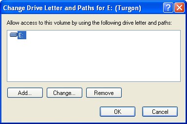

От това меню изберете "Change Drive Letter and Paths...". Ще ви се появи следния прозорец:
http://pics.softvisia.com/design/pics/1720/picture09dc9.jpg

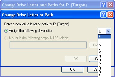

В него просто чукнете бутона "Change...", при което ще ви се отвори нов прозорец:
http://pics.softvisia.com/design/pics/1720/picture10gt1.jpg
Тук най-накрая можете да изберете новата буква на избрания от вас дял на твърд диск или цял твърд диск. В този списък ще видите само незаетите букви, т.е. ако дадено устройство е заело вече буквата F да речем, вие няма да можете да я ползвате. Но ако все пак искате да я ползвате, то тогава първо трябва да преместите другото устройство на някоя свободна буква и след това да преместите първото устройство на буквата F.
