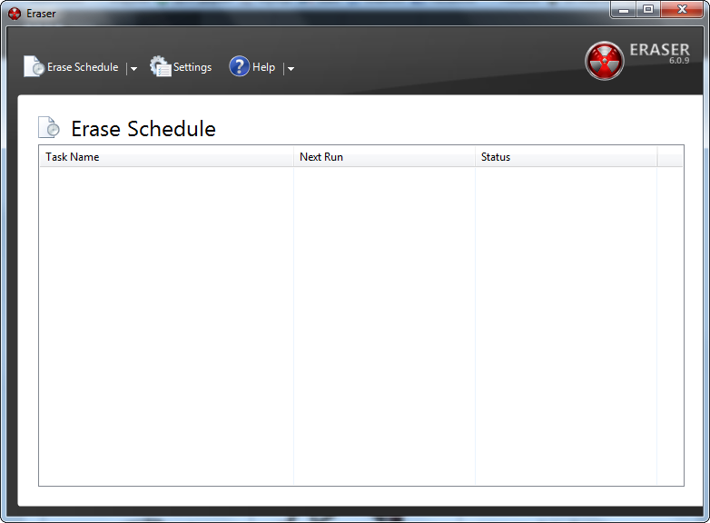

За целите на това ръководство съм използвал версия 6.0.9 Build 2343. Самата инсталация на програмата е без особености и преминава само чрез натискането на бутона Next. Само в един от прозорците ще бъдете попитани кои компоненти желаете да инсталирате, но там можете да зададете Typical.

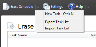

По-горе ви показах основния прозорец на програмата, който е доста изчистен и не съдържа нищо, освен това, което ви е нужно. Разполагате с три бутона и основен прозорец, в който се появяват текущите задачи. Т.е. програмата работи със задачи, които задавате и тя съответно изпълнява в определено време или при необходимост. За да създадете такава задача трябва да натиснете стрелката до бутона Erase Schedule, при което ще ви се покаже следното меню:
http://pics.softvisia.com/design/pics/13927/Eraser2.png
Логично е да изберете New Task или да натиснете Ctrl+N:

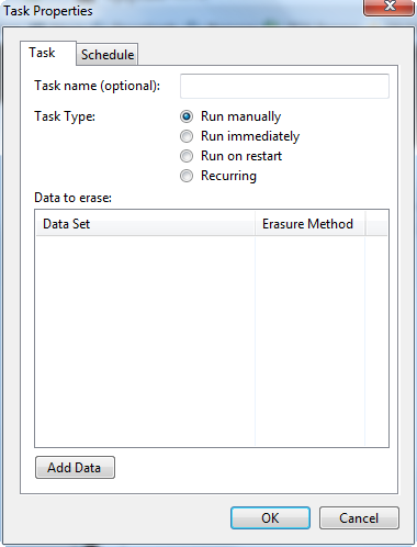

http://pics.softvisia.com/design/pics/13927/Eraser3.png
По-горе е прозореца за създаване на задачи, чрез който можете да добавите информацията, която желаете да изтриете. След като зададете името на новата задача в полето Task name, възможност за избор е по отношение на времето на изпълнение на задачата, което може да е ръчно изпълнение (Run manually), незабавно изпълнение след създаване на задачата (Run immediately), изпълнение след рестартиране на компютъра (това е необходимо при файлове, които се използват от операционната система) (Run on restart), или повтарящо се изпълнение (Recurring).

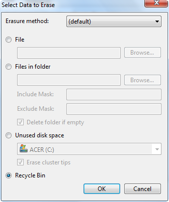

След като изберете времето на изпълнение можете да добавите информацията, която желаете да изтриете чрез бутона Add Data в долната част на екрана. Когато натиснете този бутон ще ви се отвори прозореца за избор на информация:
http://pics.softvisia.com/design/pics/13927/Eraser4.png
По отношение на информацията за изтриване можете да зададете това да бъде:
- индивидуален файл (File)
- няколко файла в папка (Files in folder). При изтриване на множество файлове можете да използвате маска за избор (Include Mask) (например *.doc за всички файлове с разширение .doc или snimka*.jpg за всички файлове започващи със snimka и с разширение .jpg). Можете и да изключите определени файлове чрез използването на маски (Exclude Mask). Ако сте задали за изтриване всички файлове в дадена папка, можете да я изтриете в края на упражнението (Delete folder if empty)
- свободното пространство (Unused disk space). Изтриването на свободното пространство увеличава невъзможността за възстановяване на файлове, които са били изтрити преди да използвате програмата и от които файлове е възможно все още да има остатъци. Можете да изтриете и системната информация за файловете като име и местоположение, която се намира в края на т.нар. клъстери (Erase cluster tips)
- кошчето (Recycle Bin). По подразбиране изтритите файлове се преместват там, така че е хубаво да изчиствате кошчето.
Също така, можете да изберете метода за изтриване и макар методите да са доста и всеки е достатъчно сложен за обяснение, бих ви посъветвал да оставите метода по подразбиране (default):
http://pics.softvisia.com/design/pics/13927/Eraser5.png

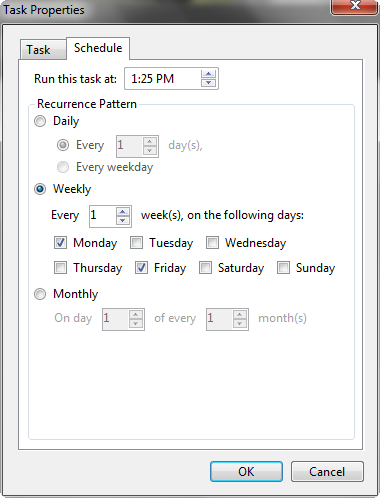

Ако в предишната стъпка сте избрали изтриването да бъде с повтаряне (Recurring) на страницата Schedule можете да зададете през какъв период да се случва изпълнението на определената задача:
http://pics.softvisia.com/design/pics/13927/Eraser6.png

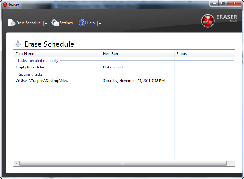

Първо трябва да зададете часа, в който да се случва събитието в полето срещу (Run this task at), после трябва да зададете дали задачата да се повтаря всеки ден (Daily), всяка седмица (Weekly) или всеки месец (Monthly). След като въведете вашите предпочитания можете да натиснете бутона ОК, за да съхраните задачата си. Когато Създадете своите задачи, те ще се появят в основния прозорец на програмата:
http://pics.softvisia.com/design/pics/13927/Eraser7.png
При чукване с десен бутон върху дадена задача, можете да изберете да я стартирате веднага (дори и да е зададена да се стартира в бъдещето), можете да спрете текущо изпълнявана задача, да разгледате журнала за изпълнението на задачи, да редактирате задача или да я изтриете:

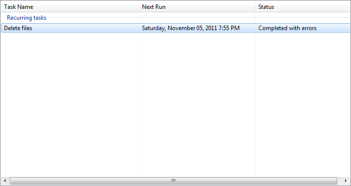

След като дадена задача бъде завършена, в основния прозорец можете да видите нейния статус. В примера по-долу задачата, която стартирах завърши, но с грешки:
http://pics.softvisia.com/design/pics/13927/Eraser9.png

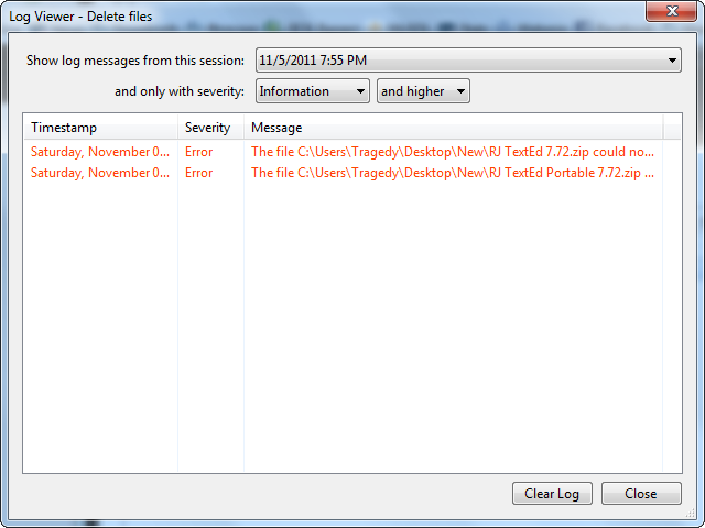

За да видите какви са били грешките (които най-често са заради защитени файлове, или такива, които са отворени по време на изпълнение на задачата), чуквате с десен бутон върху задачата и отваряте журнала за изпълнението на задачи (View Task Log):
http://pics.softvisia.com/design/pics/13927/Eraser10.png
След като разгледате журнала и установите на какво се дължат грешките, можете да ги отстраните и да продължите с изпълнението на задачите.
Важно е да отбележа, че програмата не изтрива криптирани или архивни файлове заради начина, по който те се държат при изтриване. При срещане на такива файлове програмата връща съобщение за грешка в журнала за изпълнение на задачи. Това е и причината за грешките, показани по-горе.

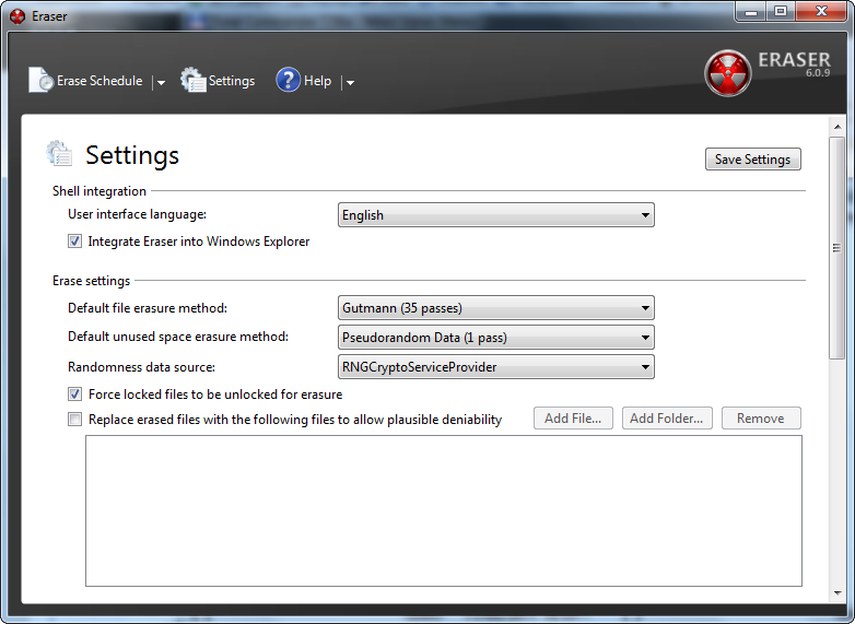

Настройките на програмата могат да бъдат открити при натискане на бутона Settings от основния прозорец на програмата:
http://pics.softvisia.com/design/pics/13927/Eraser11.png
Програмата не разполага с много настройки, но и тези, които има са достатъчно и уместни. Като за начало можете да промените езика на интерфейса или да интегрирате Eraser в Windows (ще обясня малко по-долу за това). Заедно с това, можете да зададете методи за изтриване на файлове, за изтриване на свободното пространство и за произволната информация, която се записва върху изтритите файлове. Програмата ви дава възможност да отключвате заключените файлове преди да ги изтриете (Force locked files to be unlocked for erasure).
Освен това, Eraser разполага и с една хитра опция, която ви позволява да замените изтритите файлове с други такива, за да можете да сте по-убедителни пред хората, които биха търсили тези секретни файлове. Можете да направите това в секцията под настройката Replace erased files with the following files to allow plausible deniability.

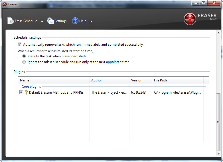

По-надолу, в настройките на програмата, можете да укажете дали успешно приключените задачи да бъдат изтривани и какво да се случи със задачите, които са зададени да се стартират на определен период, но по някаква причина това не се е случило:
http://pics.softvisia.com/design/pics/13927/Eraser12.png

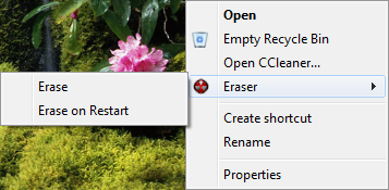

Остана да ви обясня и за интеграцията на Eraser в Windows. При избирането на отметката, за която споменах по-горе, програмата става достъпна от контекстното меню във вашата операционна система:
http://pics.softvisia.com/design/pics/13927/Eraser13.png
По този начин ще можете бързо и лесно да изтривате файлове, папки или вашето кошче без да влизате в самата програма и да създавате нови задачи.
