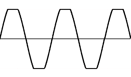

В: Лошо ли е да се намалява и засилва нивото на звука на даден файл?
О: Да се намалява не е, но засилването никак не е желателно. Усещам въпроса "защо". Ще дам обяснение. Звукът представлява вълна като тази:
Червените линии са границите от 0dB (децибела), което е реалният предел на цифровата скала. Всички звуци над тази граница биват изрязани. Ето какво става, когато завишите изкуствено нивото на звука:
Зоните в тъмно синьо са тези, които се оказват извън границите и следователно биват изрязани. Понеже и биват клъцнати, вълната става прекъсната и трябва да се съедини, което деформира вълната и я превръща в такава:
По този начи изкуствено се намалява амплитудата на вълната, за да се вмести в границите, от което страда динамиката на музиката и се получават изкривявания. В името на науката и културата ще предоставя примерни откъси от две двойки аудио файлове (mp3), които да илюстрират думите ми. При направата им съм завишил доста силата на звука (+9dB), за да се усети разликата по-добре. Ако засилвате по-малко, няма да се чува толкова ясно, но идеята е да схванете какво точно правите/причинявате на дадената песен като същина. Използвал съм две песни - Shake That на Scooter и Tourniquet на Evanescence, и двете от които са записани от легално закупени албуми.
Scooter - Shake That (оригинал) (18сек., 293KB)
Scooter - Shake That (със засилено ниво на звука) (18сек., 293KB)
Evanescence - Tourniquet (оригинал) (20сек., 317KB)
Evanescence - Tourniquet (със засилено ниво на звука) (20сек. 317KB)
Можете да чуете разликите и сами ако ги пуснете откъсите един след друг.
От първата примерна двойка при файла със завишено ниво на звука басите са деформирани и има голямо изкривяване. Не че няма изкривяване и в останалите честоти, но при басите се забелязва най-добре.
От втората примерна двойка при файла със завишено ниво на звука високите се размиват и изкривяват и се получава нещо като постоянен шум, вместо реално да се чуват инструменти.
