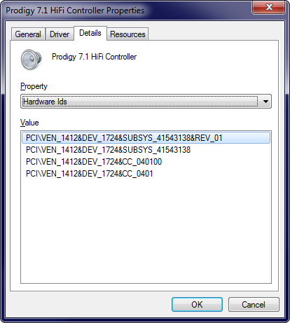

Десен клик върху (My) Computer ((Моят) Компютър) -> Manage (Управление) -> Device Manager (Диспечер на устройствата). Откривате въпросното устройство из наличните категории, кликате два пъти върху него, идете на подпрозорец Details (Подробни данни) и от падащото меню там изберете Hardware Ids (Хардуерни идентификатори). Интересуват ви кодовете за производителя (VEN), устройството (DEV) и подсистемата (SUBSYS), чрез тях можете да потърсите из Интернет информация/драйвер за устройството.
Ето пример с мой хардуер:
http://pics.softvisia.com/design/pics/3526/hardwareids.png
Важната информация от този прозорец е VEN_1412, DEV_1724 и SUBSYS_41543138 (т.е. общо взето почти целия втори ред).

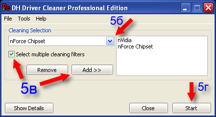

Как се деинсталират драйвери?
Обикновено драйверите, които имат собствена инсталация, имат и собствена деинсталация. Не винаги, но в повечето случаи. Ако имат деинсталация, ще можете да я стартирате от същото място, откъдето деинсталирате и всички останали приложения (Add or remove programs/Добавяне и премахване на програми в Windows XP и Uninstall or change a program/Деинсталиране или промяна на програма в Windows Vista/7/8).
Не винаги обаче тези деинсталации са пълни и е възможно да има остатъци. Затова е препоръчително след деинсталацията на даден драйвер да почистите със специално приложения.

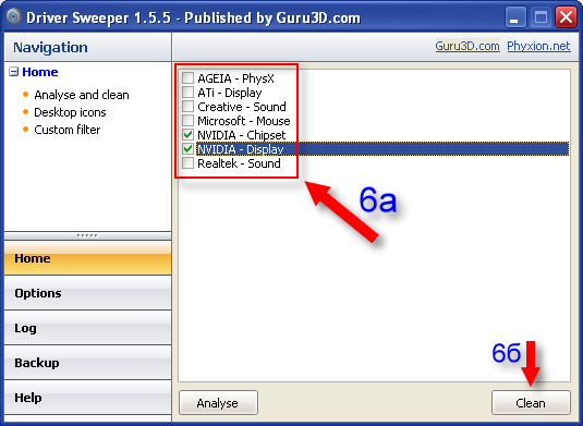

За целта ще използваме Driver Fusion.
Забележка: почистването трябва да се извърши под Safe Mode (ако не знаете какво е това и/или как се стартира, погледнете тази тема) и след като вече сте деинсталирали въпросния драйвер с неговия деинсталатор.
Забележка №2: приложението в момента разполага само с механичен превод на български, но би трябвало в някоя от следващите версии да се появи и стандартен превод.
Работата с програмата всъщност е доста лесна:
- стартирате системата в Safe Mode (напомням/споменавам още веднъж за всеки случай);
- стартирате Driver Fusion;
- избирате категорията, към която спада драйверът, който желаете да почистите;
- маркирате желания драйвер;
- кликате бутон Delete (Изтриване).
http://pics.softvisia.com/design/pics/3526/driverfusion.png
http://pics.softvisia.com/design/pics/3526/driverfusion3.png

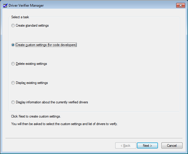

Ето как става тестването:

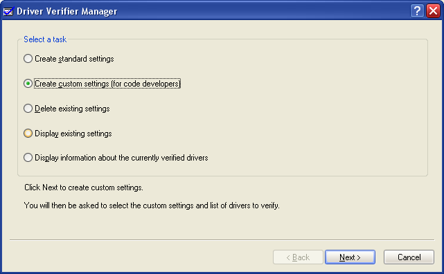

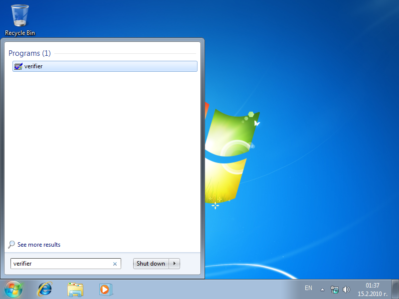

1) стартирате Driver Verifier
- Windows XP: от меню Start -> Run... (Изпълнение...) -> пишете verifier -> OK;
- Windows Vista/7: отваряте меню Start -> пишете verifier в полето за търсене -> Enter (разбира се ако сте си извели команда Run, можете да ползвате нея, но по подразбиране я няма);
- Windows 8: на Start екрана кликате с десния бутон -> All Apps (Всички приложения) -> Run (Изпълнение) -> пишете verifier -> OK;
- всички Windows-и: натискате клавиши Windows+R на клавиатурата -> пишете verifier -> OK.

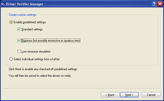

2) на първата страница изберете Create custom settings (for code developers) и кликнете Next;

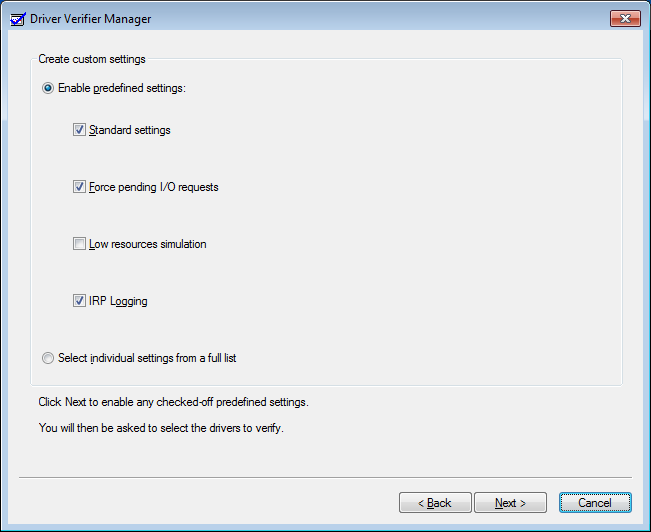

3) на втората страница добавете отметки на следните опции и кликнете Next:
- за Windows XP: Rigorous but possibly excessive or spurious tests;
- за Windows Vista/7/8: Force pending I/O requests и IRP Logging;

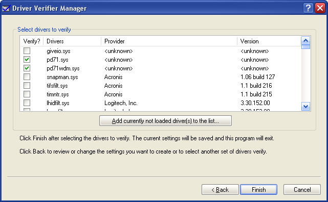

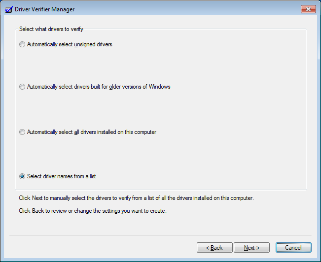

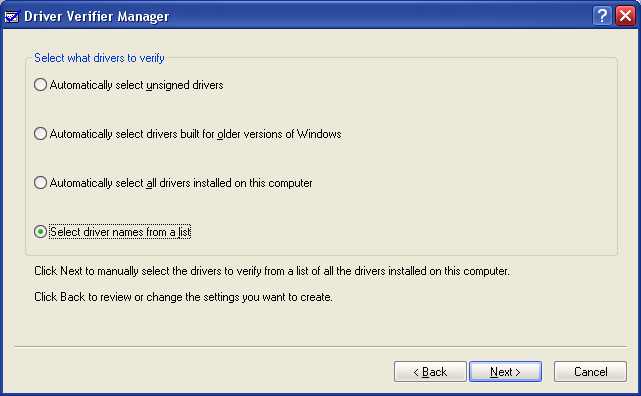

4) на четвъртата страница изберете Select driver names from a list и кликнете Next;

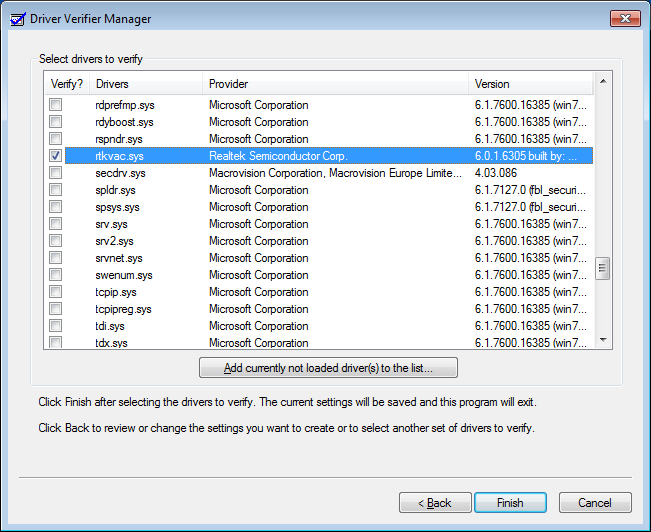

5) на петата страница от списъка с драйвери сложете отметки на драйверите, които желаете да тествате, и когато сте готови, кликнете Finish;
Забележка: ако искате да тествате драйвер, който не фигурира в списъка (понякога драйверите на някои програми не са заредени), кликнете бутон Add currently not loaded driver(s) to the list... и си посочете желания драйвер (.sys).

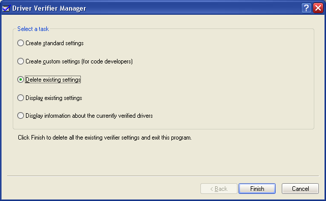

6) ще се появи съобщение, че е нужен рестарт, така че рестартирайте компютъра и по време на зареждането на Windows ще се тестват драйверите.
Ако драйверът е нестабилен, ще получите син екран по време на зареждане на операционната система (след рестарта) или малко след като зареди. Ако Windows зареди и можете да работите нормално в продължение на няколко минути, то можете да считате драйвера за стабилен. Ако обаче системата забива (заради нестабилен драйвер), ще трябва да укажете на Driver Verifier да прекрати тестовете. Ако системата не стига до Windows въобще, то ще трябва да минете в Safe Mode (ако не знаете какво е това и/или как се стартира, погледнете тази тема). Стартирате Driver Verifier по същия начин, но този път избирате Delete existing settings и кликате Finish, след което рестартирайте отново.

6) добавена алтернативна програма за почистване на драйвери (Driver Sweeper) и променено описанието за почистването им, като са добавени и 2 скрийншота за илюстрация (по 1 за всяка програма);
7) добавен метод за тестване стабилността на даден драйвер чрез Driver Verifier, включително и картинки за илюстрация.
