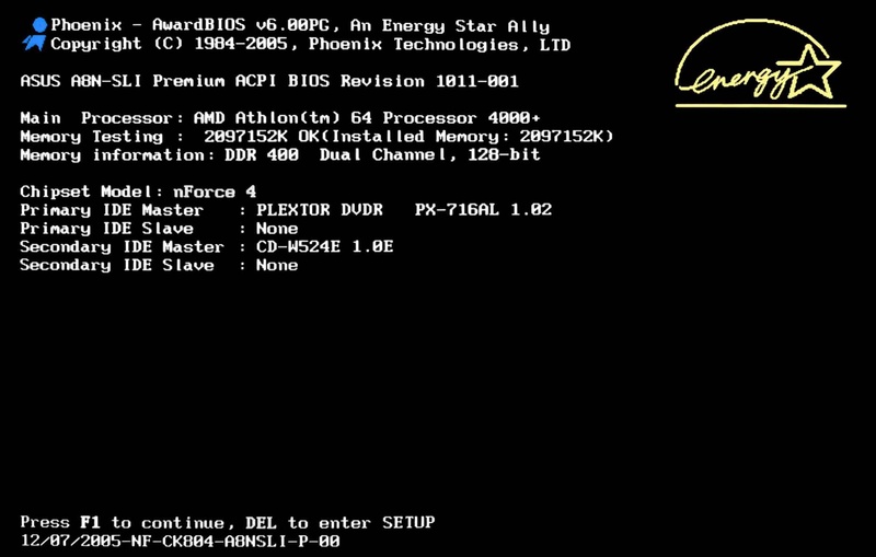

При този метод потребителят трябва да натисне клавиш F8 в точно определен период (участък от време), който е след POST екрана, но преди зареждането на самата операционна система.
Ако не знаете какво точно е POST, нека уточня. Това е първият екран, който потребителят вижда след включване на компютъра и през това време компютърът инициализира хардуера в системата. През това време на потребителя се предлага и възможност да влезе в BIOS/UEFI. Някои дънни платки (особено по-съвременните) по подразбиране показват лого на производителя вместо техническа информация (което разбира се може да се промени).
Клавишът F8 е нужно да се натисне само веднъж, но понеже може да е трудно да се прецени кога точно да се натисне, много потребители предпочитат да го натискат постоянно, докато не се появи нужното меню.
Ако все още не е ясно, нека се опитам да го опростя още повече...

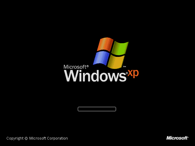

Започнете да натискате клавиш F8...
след този екран:
но преди този екран:

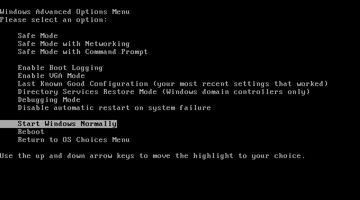

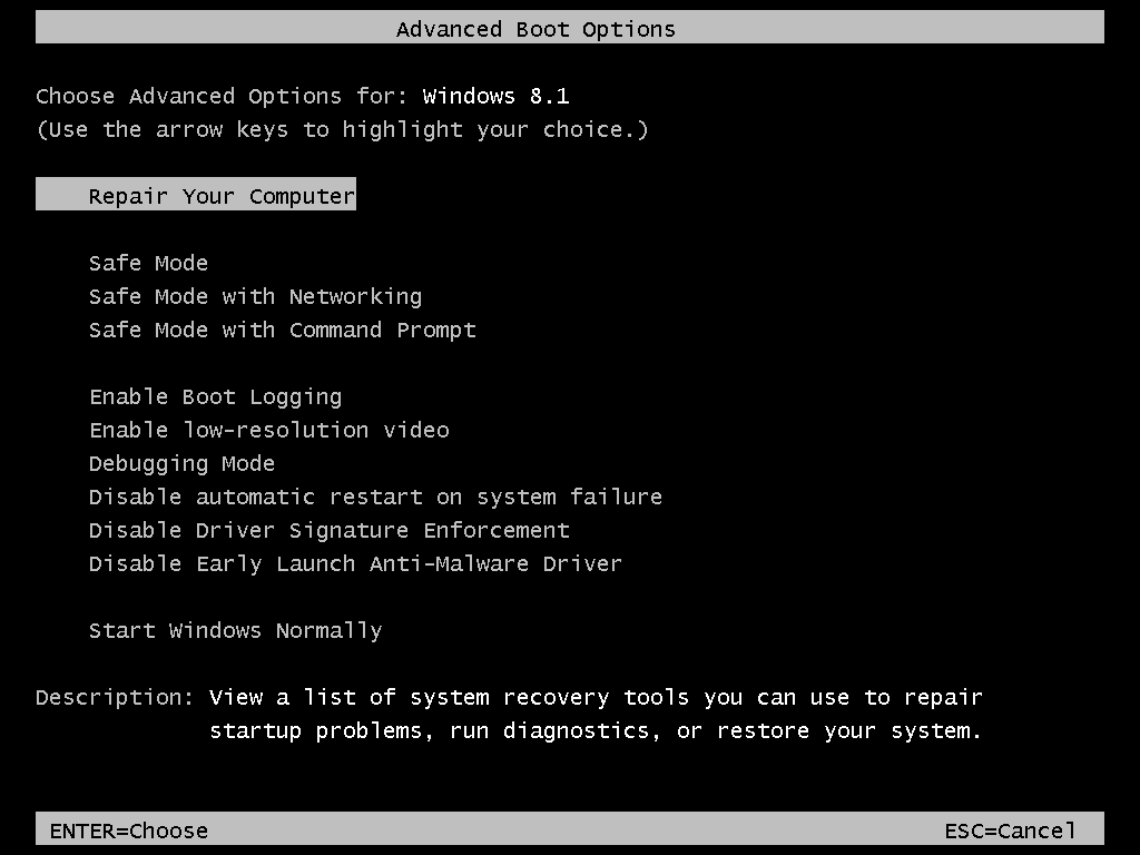

Ако сте натиснали F8 в правилния момент, ще бъдете изправени пред специално стартиращо меню, което изглежда по следните начини (съответно за Windows XP, Windows Vista/7 и Windows 8/8.1):
Нужно е да изберете Safe Mode и да натиснете Enter (два пъти за Windows XP).

Това ще рестартира системата и ще изведе екран с наличните опции, от които избирате Enable Safe Mode чрез натискане на клавиш 4 или F4.
