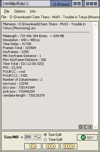

1) Файлът се зарежда от меню File -> Open Avifile (или се използва малкото бутонче "o" в долния десен ъгъл на прозореца). След зареждането му се извежда информация за него в централната част на прозореца.
2) Избирате си режим на цепене в долната част - по размер (Size-split) или по време (Time-split), след което вписвате стойността за цепене в полето Size/MB или Time/min - зависи какъв режим на разцепване сте избрали. Програмата ви улеснява ако искате да го разцепите на 2, 3 или 4 равни по размер части, като ви предлага 3 бутона, натискането на които автоматично изчислява нужният размер за разцепване, за да получите желания брой файлове.
3) Като сте готови с настройките, кликате GO! и рацепването започва.
