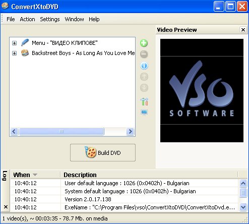

От тук идеята е да заредим видео файла, който ще конвертираме. Това става така:
За настоящото представяне аз заредих видео клип след което прозорецът изглеждаше така:
Както виждате, в прозорецът се появиха две неща. Ще ги разгледаме поотделно.
Title: “My DVD” : Като цъкнете върху него може да промените наименованието на диска. ВАЖНО: поддържа се кирилица !

Като се кликне върху името на видео клипа се появява информация за видеото:
До тук нещата са наред. Остава да се стартира създаването на самия диск. Но преди това можем да разгледаме проектът преди да го запишем. Натиска се малкото мониторче в дясно и се появява:
След като сме доволни от резултата можем да го запишем върху самия диск:

По същия начин може да се запише и филм със субтитри, а прозорецът показва информация за видеото, аудиото, субтитрите и главите / сцените от филма / :
Какво е нужно да знаем още ? Зареждането на още един видео файл става чрез бутончето ПЛЮС в дясната страна на прозореца. А махането - от бутона МИНУС.
Това е положението. Трябва да ви предупредя, че конвертирането отнема време, но, повярвайте ми, струва си.
