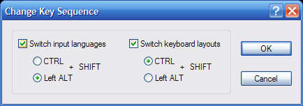

Можеш също така да настроиш клавишните комбинации с бутона "Key Settings...". Ако решиш да ги настройваш, след като натиснеш бутона ще ти се появи нов прозорец, в който трябва да избереш елемента "Switch between input languages" и след това да натиснеш бутона "Change Key Sequence...". Когато натиснеш този бутон ще ти се отвори нов прозорец, който трябва да изглежда по този начин:
В лявата част на този прозорец можеш да нагласиш клавишната комбинация за смяна на езиците, а в лявата - клавишната комбинация за смяна на различните режими за един език (ако са инсталирани например фонетичен и БДС за българския).
