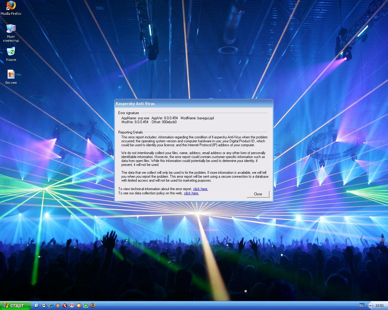

Limalicious Публикувано Септември 15, 2008 Report Share Публикувано Септември 15, 2008 Здравейте Значи днес реших да си деинстралирам касперски,но не успях.Не се деинсталира до край и сега при всяко включване на компютъра се появява това съобщение... ;( http://picbg.net/img.php?file=0091aa10e4183132.JPGhttp://store.picbg.net/pubpic/A6/D7/64e8e11798b0a6d7.JPG Не мога да пусна никоя друга програма защото ми забива освен Мозилата.Моля ако имате някакво решение как да се реши проблема пишете.Мерси предварително. Цитирай Link to comment Сподели другаде More sharing options...
IvanD Публикувано Септември 15, 2008 Report Share Публикувано Септември 15, 2008 Здравейте Значи днес реших да си деинстралирам касперски,но не успях.Не се деинсталира до край и сега при всяко включване на компютъра се появява това съобщение... ;( http://picbg.net/img.php?file=0091aa10e4183132.JPGhttp://store.picbg.net/pubpic/A6/D7/64e8e11798b0a6d7.JPG Не мога да пусна никоя друга програма защото ми забива освен Мозилата.Моля ако имате някакво решение как да се реши проблема пишете.Мерси предварително. Ами, така се получава, когато човек прави нещо, което не знае без да попита!Свали тази програма оттук ,инсталваш я и рестартираш, като не спираш да помпиш клавиша F8. Като влезнеш в Safe Mode, активирай програмата и премахни каквото е останало от него, след това рестартваш и си влизаш в нормален режим. Цитирай Link to comment Сподели другаде More sharing options...
dixi Публикувано Септември 15, 2008 Report Share Публикувано Септември 15, 2008 Виж това дали ще помогне:Removal tool for Kaspersky Lab's productsDownload Цитирай Link to comment Сподели другаде More sharing options...

hlevoust Публикувано Септември 17, 2008 Report Share Публикувано Септември 17, 2008 ...Освен това не видях да предлагаш помощ под каквато и да било форма.Напротив, предложих още в първия си пост в темата....Kaspersky си има отлично работещ деинсталатор, но май никой не поглежда старт менюто си... Ето го и на картинка: http://img295.imageshack.us/img295/4096/kis2vz7.jpg Достатъчно е да се следват инструкциите.Съдейки от предоставените от автора 2 снимки, то явно системата вече е омазана. Предложеното от dixi и IvanD лекарство върши перфектна работа, но едва ли ще помогне в конкретния случай - предназначено е за нормална деинсталация. За целта е нужно да се изтегли това - http://www.ice-kav.com/downloads/util/KAV_Registry_Clean.zip. Вътре има инфо, което обяснява процедурата.Има и още един вариант, но ще го оставим за в случай, че пак не стане.И ще акцентирам - деинсталирането на KIS/KAV става само след предварителното изключване на всички модули на програмата, и най-вече на модула за самозащита (Self-Defence)! Цитирай Link to comment Сподели другаде More sharing options...
