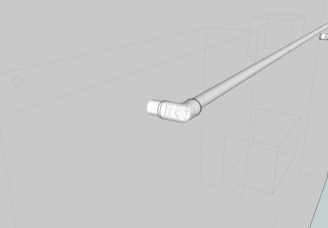

Искам с Google SketchUp да направя водна инсталация след като съм свалил предварително "модели", като тръби, муфи, колена и т.н.
Само че, срещам затруднение с пасването/свързването на отделните части. Не намирам в менюто начин за "автоматично" свързване.

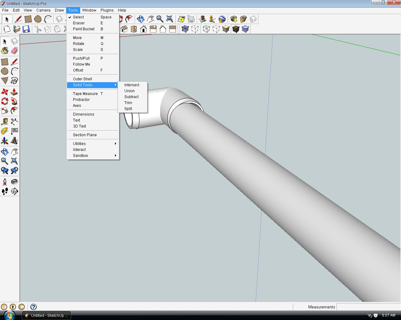

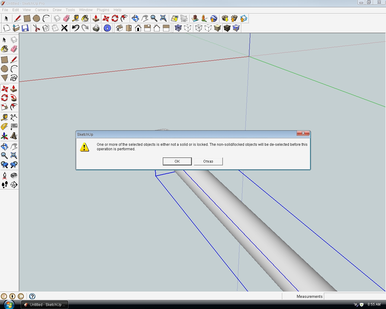

При опит да използвам Solid Tools,
които са активни само в платената версия, ми дава следната грешка:

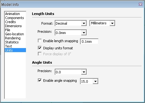

Включи опцията Enable length snapping и задай стойност 1mm. В полето Precision също задай стойност 1mm.
Виж дали това ще улесни "прилепването" на отделните елементи.
Вече я бях пробвал опцията Enable length snapping, но не се получи и я изключих. Сега пробвах отново, но също без ефект.
В полето Precision не може да се зададе стойност - стои си на 0мм.
Днес пробвах да слепя два куба създадени от мен - само като се приближиш до другия, веднага "прескача" и се слепва. Опита който правя с свалените модели (тръба и коляно), въобще не се доближава до ситуацията с кубовете.
Сега се сещам за нещо. Да не би двата модела да се различават и затова да не искат да се слепят? Не съм сигурен, но мисля, че ползвам тези двата - тръба и коляно. Пробвай моля те, дали при теб се получава.
