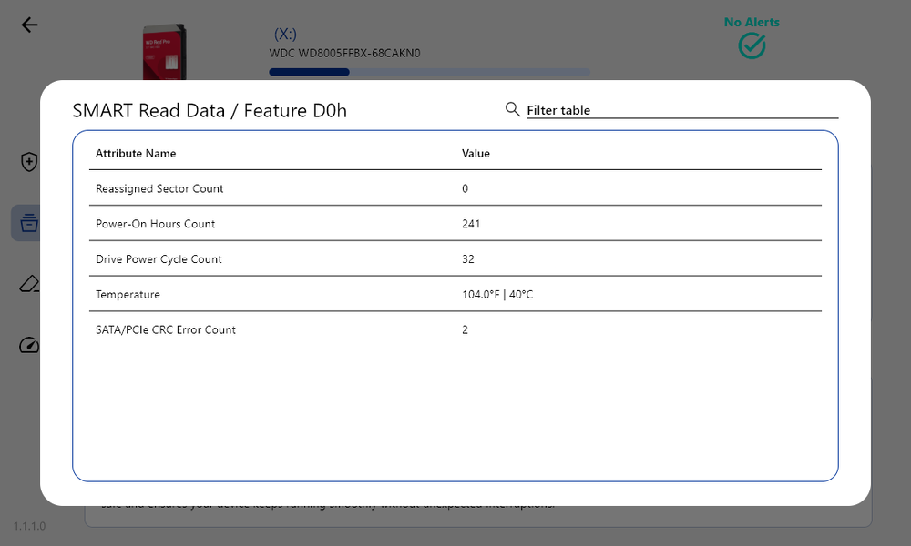

Blue_Hulk Публикувано Юли 16, 2025 Author Report Share Публикувано Юли 16, 2025 преди 20 часа, panevdd написа: Аз ще предложа две неща: - провери файловата система: отвори Command Prompt като администратор и изпълни командата chkdsk X: /scan /perf където X: е буквата на съответния дял. - направи една проверка на скоростта на четене и запис от/върху този дял, например с ATTO Disk Benchmark. За HDD с голям капацитет и файлове с голям размер е добре при форматирането да се настрои размера на клъстерите; това може да се направи и по-късно, но с помощта на допълнителен софтуер. Предполагам, че тази команда ще отнеме няколко часа? Това за клъстерите звучи малко сложно, а и ненужно! Освен това не желая да форматирам диска, защото нямам допълнителен диск с подобен размер, където да прехвърлям файловете. Иначе ето един тест, какво мислите дали забелязвате нещо нередно? преди 4 часа, Night_Raven написа: AHCI Link Power Management опцията звучи като такава, която може би би причинила проблема. Просто се учудвам настройката на системата по подразбиране не работи в твоя случай, та да се налага човъркане. С предишните ми дискове, нямах този проблем и никога не ми се е налагало да търся подобни настройки. преди 4 часа, Night_Raven написа: Ако S.M.A.R.T. не докладва никакви проблеми, можеш да си спокоен според мен. Не че няма шанс чисто нов твърд диск да е дефектен, но това се случва много рядко. Винаги можеш да пуснеш някакъв тест с Western Digital Data LifeGuard Diagnostics или с Western Digital Kitfox. Първият инструмент е оригиналният, но Western Digital го "пенсионираха" преди няколко години. Все още може да се намери за изтегляне. Kitfox е наследникът му. Направих два теста Short "Device Self Test" и Short "Media Scan" и на двата теста резултата е 0 (Pass) S.M.A.R.T. показва следното: Цитирай Link to comment Сподели другаде More sharing options...
Night_Raven Публикувано Юли 16, 2025 Report Share Публикувано Юли 16, 2025 преди 8 минути, Blue_Hulk написа: С предишните ми дискове, нямах този проблем и никога не ми се е налагало да търся подобни настройки. Да, в общи линии така и трябва да е. По принцип, ако въпросната функционалност работи правилно, не би трябвало да причинява конкретния проблем, който имаш. Ако промяната в поведението ѝ го отстранява обаче, значи, че или не нещата не са работели както трябва, или поне, че специфичният твърд диск нещо не се е разбирал с нея. Обикновено тази функционалност е забранена в BIOS. Като цяло не виждам проблеми никъде. Цитирай Link to comment Сподели другаде More sharing options...
