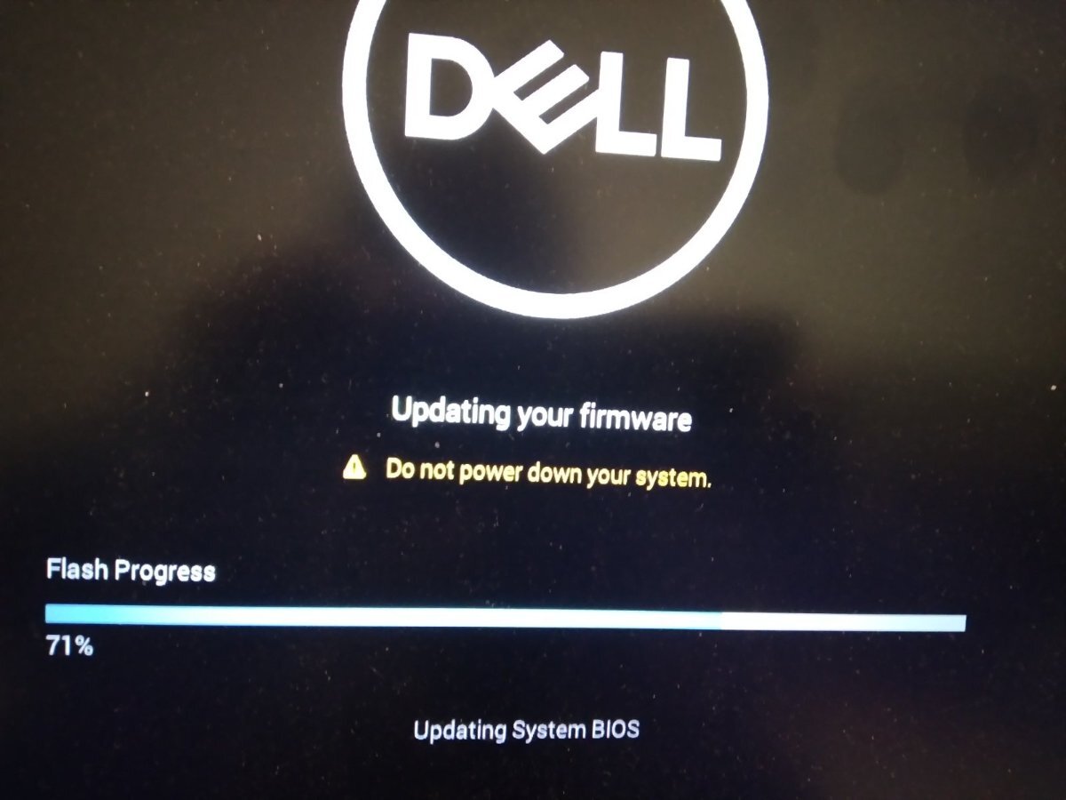

barbuncela Публикувано Май 16, 2025 Report Share Публикувано Май 16, 2025 Здравейте момчета! Пак проблем...Купих си нотебок Vostro 3500, чисто новичък много е готин. От начало му сложих Windows 11 22H2 ...И аз да се направя на модерна...Тръгна си той супер, но с Офис пакета ударих греда и му сложих Windows 10 22H2 поне с него знам че си работи. Обаче...не знам дали съм споменала, липсва ми италианския гугъл. Намира много работи дето българския не ги хваща. Реших да си направя външен USB диск (такъв ползвам в работата). с италиански софтуер естествено Windows 11 23H2, нали ще се правя на модерна! Заредих го почна да инсталира, всичко ок, намери си драйверите инсталира всички даже гадината сам си направи убдеит на биос , бекап и още 2 дето не знам какво е, без да ме пита... 4 рестарта и четири пъти вади тоя екран. И накрая изненадата беше че.......няма звук. Иначе самия комп е ОК и звук и всичко, но с външния диск-не! Windows 11 23H2 Не! Всички драйвери са на място. Чуденки няма.Всички икони на място, звук, настройки, всичко работи. Но като мръдна за силата на звукът вместо познатото чук, чук...мълчание Даже като пусна някакъв клип от тубата в панела на звука. Чертичките стават зелени в такс с звукът явно. Но звук няма. Нито от Говорителите, нито през слушалки. Подивях! И му сложих 1022Н2 поне с нея работеше. Работи та се къса. Даже...не знаех че го има...може би само в италианския вариант по време на инсталацията женски глас те пита: Каква клавиатъра искаш? В Италия ли живее и подобни! Изобщо всички екстри. Пак опитах с 1122Н2...пак същата работа. Звук няма. Разказах ли го по разбираем начин? На външния диск с Windows 11 звук няма! Е.....? Не че е проблем голям...изобщо ако е проблем....компа си работи. Но ми стана интересно! Какво ще кажете за тая история с новия ми лаптоп! Мммм! Цитирай Link to comment Сподели другаде More sharing options...

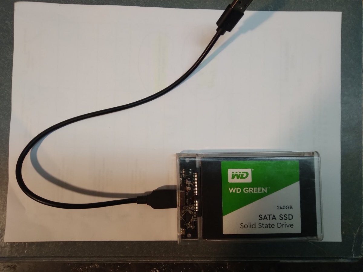

barbuncela Публикувано Май 17, 2025 Author Report Share Публикувано Май 17, 2025 преди 23 минути, Night_Raven написа: 2) в момента последно каква операционна система е инсталирана нормално и има ли звук под нея? Windows 10 22H2 64x работи съвсем нормално! Работи нормално и с Win11 но останах с Win 10 заради офис пакета защото е стар ОФИС ХР но съм свикнала с него а под WIN11 нещо куца. преди 23 минути, Night_Raven написа: 1) какъв е този „външен диск“ (как точно е създаден, какво съдържа и т.н.) Ето такъв диск Едно SSD в кутия. Пълна го с тая програма WinToUSB, с Имич файл на Windows после го включвам в USB на компа, избирам го от бот менажера и го стартирам. Той се инсталира. И ми става като външен диск USB диск...или знам ли как се казва! Когато тая кутия е с WIN11 звук няма. Дали обясних...? Цитирай Link to comment Сподели другаде More sharing options...
Night_Raven Публикувано Май 17, 2025 Report Share Публикувано Май 17, 2025 преди 3 часа, barbuncela написа: избирам го от бот менажера и го стартирам. Той се инсталира. Т.е. го ползваш като „жива“ версия на Windows? Цитирай Link to comment Сподели другаде More sharing options...
barbuncela Публикувано Май 17, 2025 Author Report Share Публикувано Май 17, 2025 преди 1 час, Night_Raven написа: Т.е. го ползваш като „жива“ версия на Windows? Да. Все едно е харда на компютъра. Само, че мога да си го взема в чантата и никой не знае какво имам и какво съм правила! Цитирай Link to comment Сподели другаде More sharing options...

barbuncela Публикувано Май 20, 2025 Author Report Share Публикувано Май 20, 2025 преди 22 часа, Night_Raven написа: От кой точно образ? Ами изтеглих го от сайта на Microsoft с mediacreationtool. преди 23 часа, Night_Raven написа: Ако няма звук и през HDMI на лаптопа, това вече е странно, защото там звуковият драйвър няма влияние. Нямам идея! Аз и друго не мога да си обясня. Как така след като го инсталирах ми обнови биоса без да ме пита (снимката в първия ми пост), и три актуализации на някакъв Firmware...? Цитирай Link to comment Сподели другаде More sharing options...
Night_Raven Публикувано Май 21, 2025 Report Share Публикувано Май 21, 2025 On 5/20/2025 at 8:36 AM, barbuncela написа: Ами изтеглих го от сайта на Microsoft с mediacreationtool. Т.е. си използвала само драйвъра за звука, който Windows предлага? Не си опитвала да инсталираш друг драйвър? On 5/20/2025 at 8:36 AM, barbuncela написа: Как така след като го инсталирах ми обнови биоса без да ме пита (снимката в първия ми пост), и три актуализации на някакъв Firmware...? На съвременните конфигурации с UEFI (вместо BIOS) операционната система има възможност да актуализира фърмуеър на устройства, зависи точно как е проектиран даденият UEFI софтуер. При лаптопите това е често срещано. Цитирай Link to comment Сподели другаде More sharing options...
