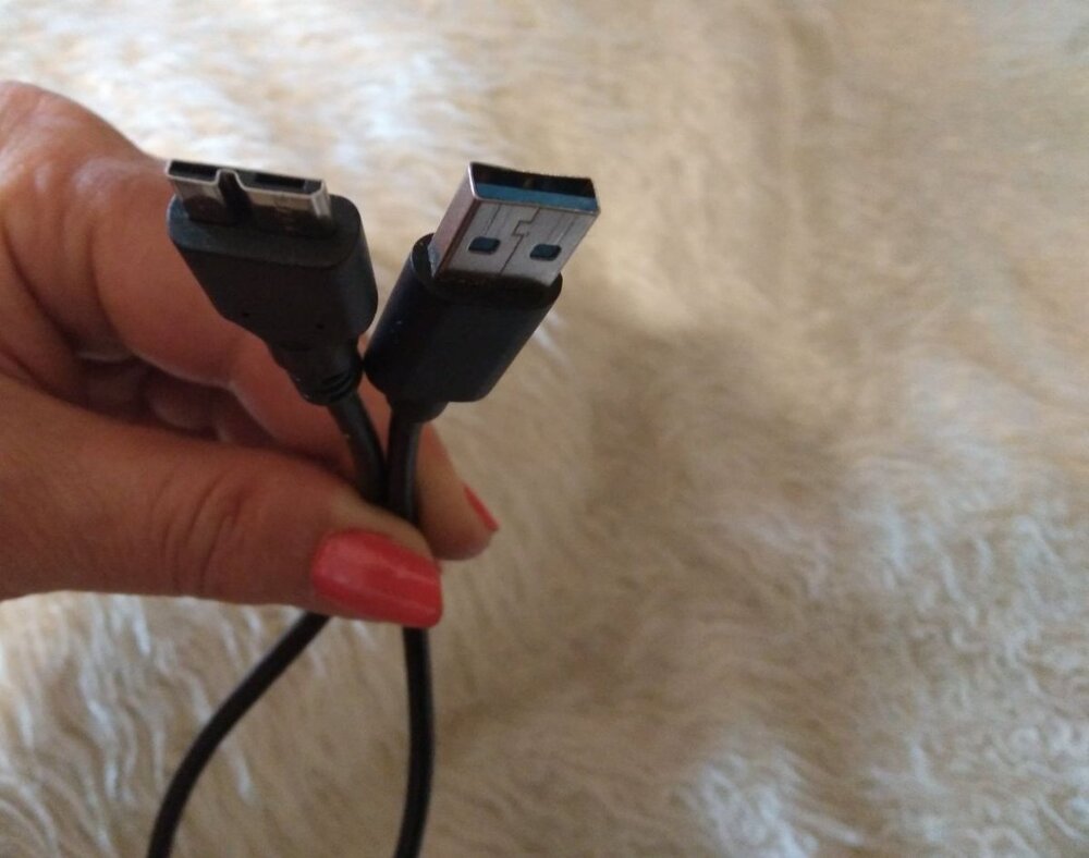

Night_Raven Публикувано Януари 23, 2025 Report Share Публикувано Януари 23, 2025 преди 17 часа, ExaFlop написа: Това е USB 3.0 кабел. USB 3.0 предоставя 900 mA, което е достатъчно, за да захрани SSD. Може би има някои конкретни модели, които ще изискват повече ток, но до момента не съм попадал на SSD, което да не се задоволи с 0.9 А. Цитирай Link to comment Сподели другаде More sharing options...
ExaFlop Публикувано Януари 23, 2025 Report Share Публикувано Януари 23, 2025 А дискът се закача на USB 2.0 или 1.1 - гадая поради липса на инфо. Затова и е предвиден Y кабелът - за захранване на външен диск към 2 USB 2.0 порта. Цитирай Link to comment Сподели другаде More sharing options...
Night_Raven Публикувано Януари 23, 2025 Report Share Публикувано Януари 23, 2025 Ако кутията е USB 2.0, тогава може да има допълнителен Type A конектор за захранване, но ако кутията е USB 3.0, няма логика да има още един конектор. Не SSD/HDD определя USB режима на свързване, а самият USB контролер в кутията. Цитирай Link to comment Сподели другаде More sharing options...

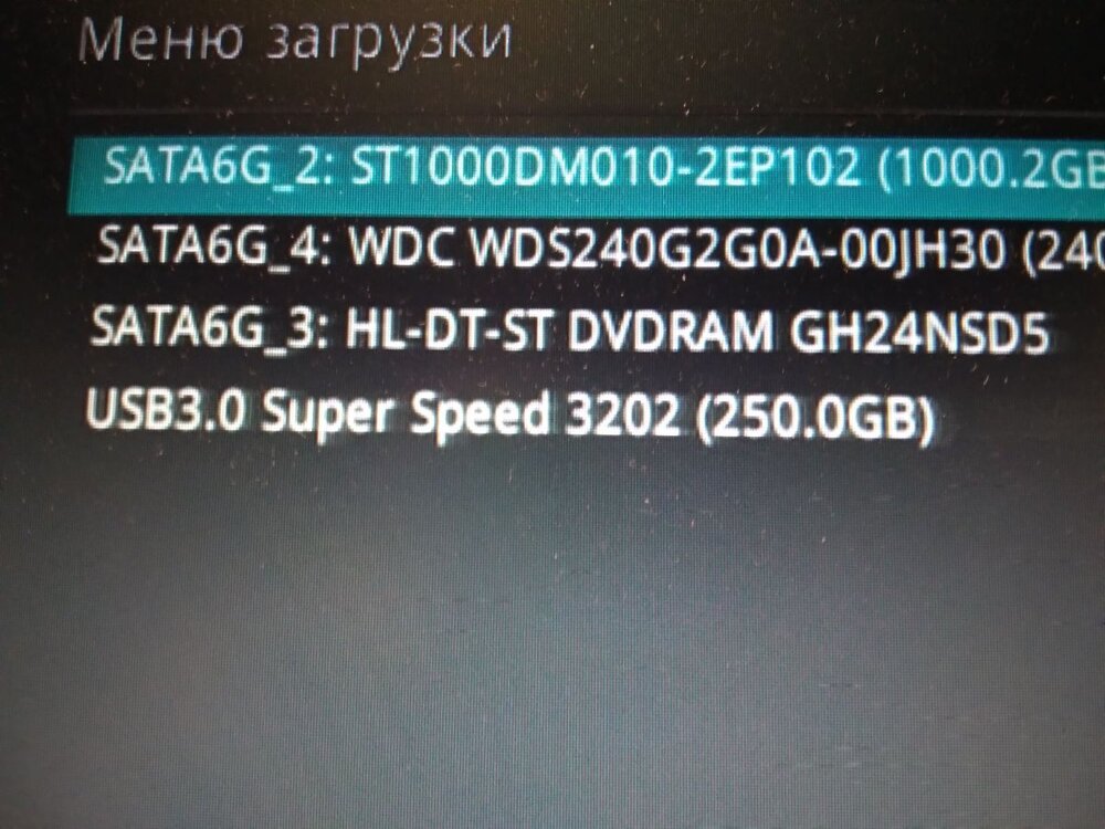

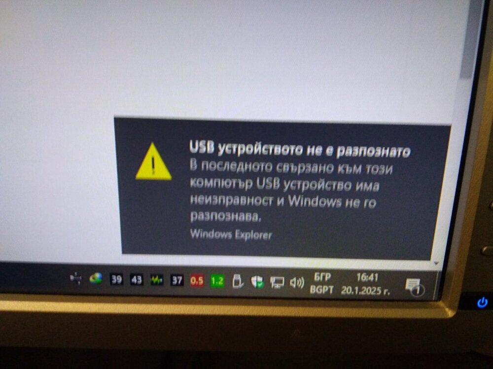

barbuncela Публикувано Януари 23, 2025 Author Report Share Публикувано Януари 23, 2025 @ExaFlop @Night_Raven Момчета съвсем ме объркахте! Тогава излиза че компютрите не струват! Защото тук в службата като си ползвам диска няма проблем. Включвам го в USB ама е със син цвят, избирам от биоса бут менюто и ОС стартира без проблеми! Моя диск е най-долния USB3.0 Super Speed 3202. Но по някога го включвам като допълнителен на действаш компютър със служебната ОС и тогава прави номера. Не винаги, но го прави. Но при старт на компа когато си избера да съм си с моя диск няма проблем! Сега например пиша от моята си ОС която е инсталирана на Диска в кутията и няма проблем. Обърках се тотално.... Цитирай Link to comment Сподели другаде More sharing options...
ExaFlop Публикувано Януари 23, 2025 Report Share Публикувано Януари 23, 2025 Сега дискът е закачен на USB 3.0 порт н компютъра и вс. би трябвало да е ок. А у вас го закачаш на USB 2.0 порт на компютъра и явно не му достига захранване. И затова и не винаги сработва коректно инициализирането на хардуера. 1 Цитирай Link to comment Сподели другаде More sharing options...
