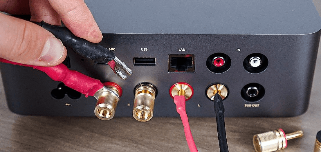

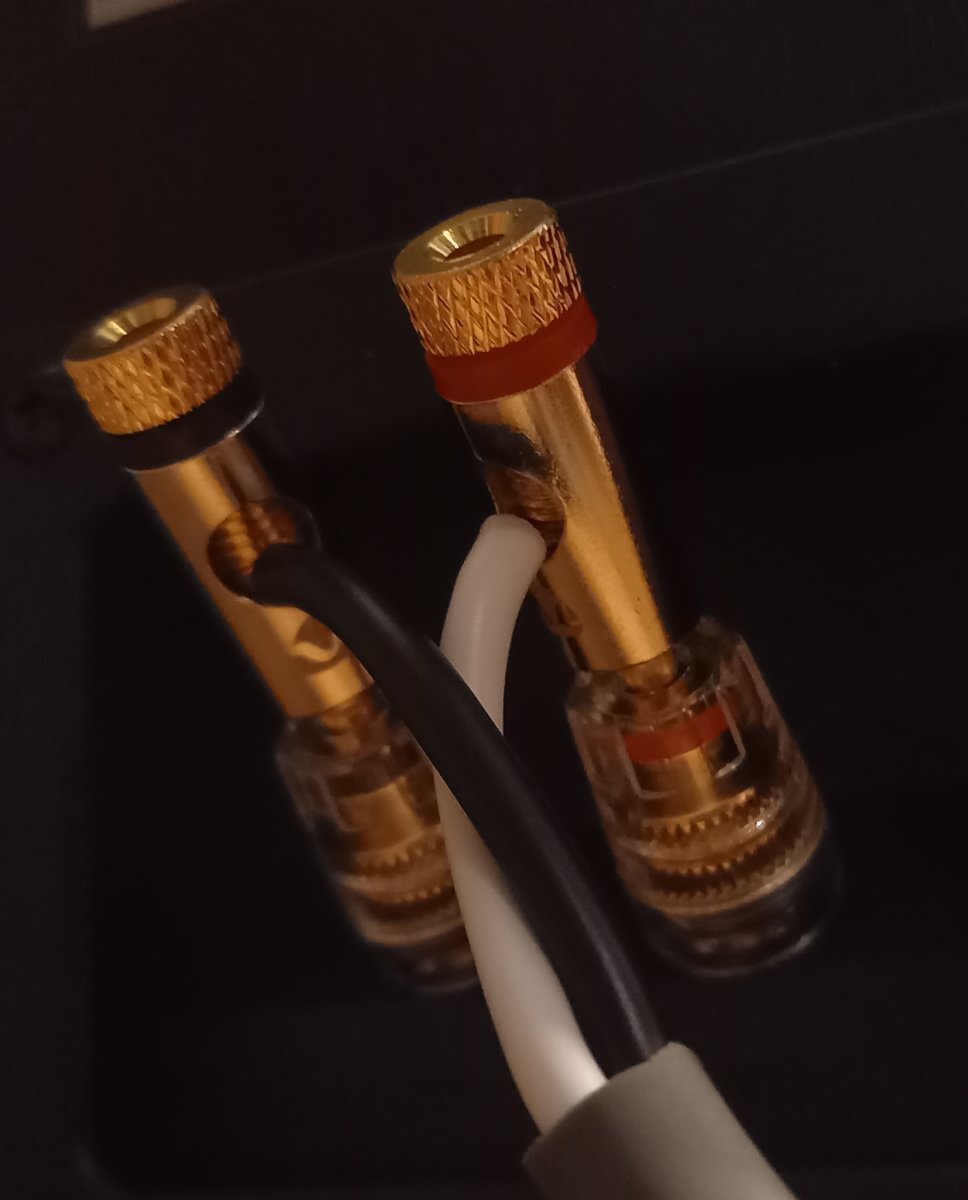

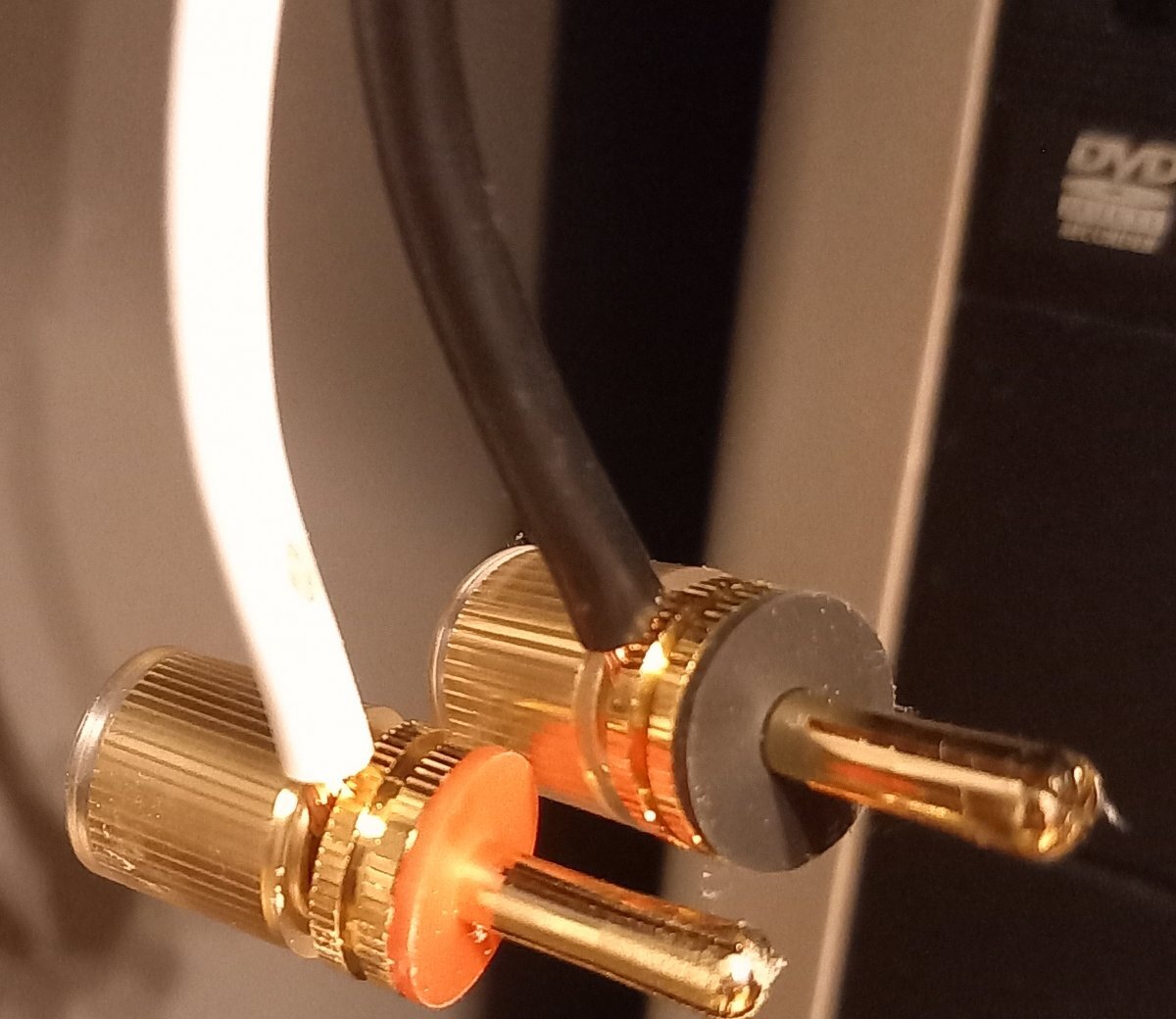

barca_b0y Публикувано Октомври 10, 2025 Author Report Share Публикувано Октомври 10, 2025 On 10/8/2025 at 6:11 PM, Night_Raven написа: Малко не разбрах. Ако говориш за входящите терминали, те би трябвало да са интегрирани в обвивката, за да не "стърчат навън". На снимката това са терминалите за лявата колона (червеният терминал под RJ-45 порта за LAN кабела и черният терминал под RCA входа за единия канал). Терминалите за дясната колона са същите, просто на снимката са заети. Лошото е, че и аз не те разбрах. Опитах да кажа, че не знам как да ползвам конекторите, които идват с усилвателя. Това се получи: И като цяло не виждам какво друго може да се направи само с кабел. On 10/8/2025 at 6:11 PM, Night_Raven написа: Мисля, че в това видео са общо взето същите. Да, така изглежда. Но ги правих преди да пратиш видеото и не се бях сетил да направя "топче" отгоре. Това се получи: След около час слушане ми се стори, че са се разхлабили леко. Не знам дали е, заради моето свързване или си е очакван недостатък на конекторите, които влизат в колоните. Цитирай Link to comment Сподели другаде More sharing options...
Night_Raven Публикувано Октомври 12, 2025 Report Share Публикувано Октомври 12, 2025 On 10/10/2025 at 1:27 PM, barca_b0y написа: Това се получи Ако това е единственият начин да се направи връзка, значи всичко трябва да е наред. Не знам дали въпросните конектори имат дупка на шайбата, за да може да се вкара кабелът директно отзад и после да се стегне. On 10/10/2025 at 1:27 PM, barca_b0y написа: След около час слушане ми се стори, че са се разхлабили леко. Ако са същите, можеш да се опиташ да ги "окабелиш" наново. Т.е. да свръжеш кабела, както е показано във видеото. Лично аз не съм използвал банани, защото ми се стори излишна работа. Признавам си, замислял съм се да купя банани и да ги монтирам на кабелите, които влизат в усилвателя, защото там е малко по-досадно за използване на терминалите директно, защото са доста нагъсто. При самите колони обаче наистина не виждам реална причина да използвам банани. Кабелът там си прави достатъчен контакт и свързването без банани е достатъчно лесно. Цитирай Link to comment Сподели другаде More sharing options...
