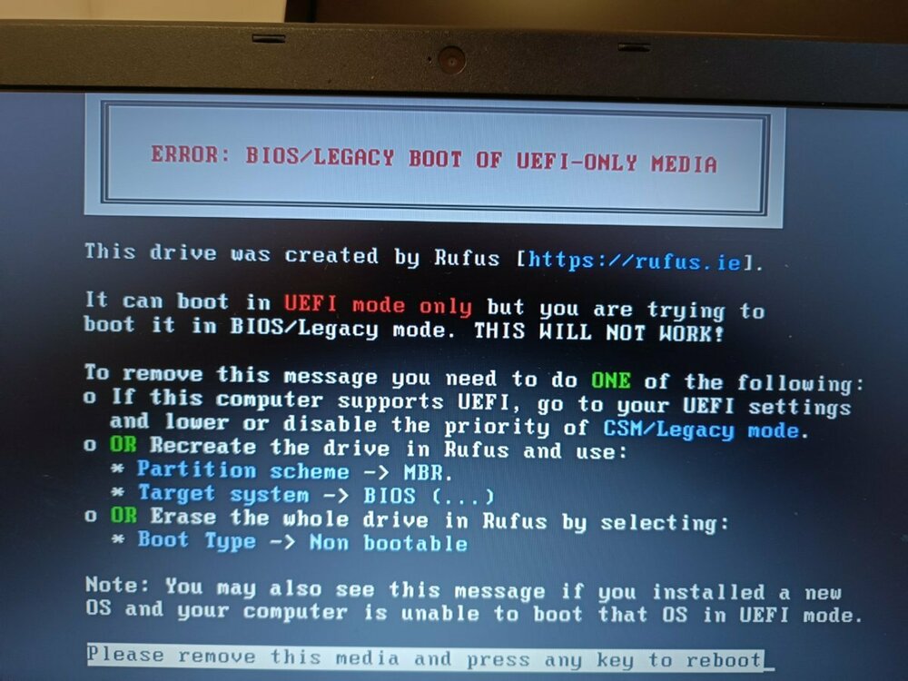

Night_Raven Публикувано Януари 9, 2024 Report Share Публикувано Януари 9, 2024 преди 5 часа, SATOR написа: Само да попитам, ще се отрази ли на вече качената 10-ка която се инсталира на стария BIOS (Legacy) режим? Всъщност да, би трябвало. Нямам спомен да ми се е налагало да правя подобни промени, но подозирам, че ако конвертираш системното устройство от MBR в GPT, би трябвало UEFI да си го засече и да си зареди нормално, след което вече можеш да процедираш с инсталацията на Windows 11 също в UEFI режим. Конвертирането трябва да можеш да го направиш с програми като MiniTool Partition Wizard, AOMEI Partition Assistant и други подобни. Не мога да гарантирам, че всичко ще е 100% наред. Не съм си правил подобни експерименти, така че нямам личен опит в тази насока. 1 Цитирай Link to comment Сподели другаде More sharing options...
SATOR Публикувано Януари 10, 2024 Author Report Share Публикувано Януари 10, 2024 Ще направя стартираща флашка с Win11 като ще се постарая да я разчете и нея в стария BIOS (Legacy) режим. Искам да я направя с Rufus, (ще търся опцията някъде да я чекна, не знам). Ето тук ако имате идея какво да избера: И вече като помислих реших да е така: Windows To Go - за да инсталирам като втора ОС на друг дял на харда. MBR - за моята настройка на BIOS-а (за да ми дареди както и 10-ката която вече качих). и по подразбиране ми стана на NTFS Мисля че съм на прав път. И още, това "Prevent Windows To Go From Accessing internal disks" -достъп до вътрешни дискове как да го разбирам и дали да го оставя чекнато? Моля, ако има нужда за корекция, споделете. Цитирай Link to comment Сподели другаде More sharing options...
Night_Raven Публикувано Януари 11, 2024 Report Share Публикувано Януари 11, 2024 За инсталация избираш „Standard Windows installation“, а от долното падащо меню изнбираш „MBR“. 1 Цитирай Link to comment Сподели другаде More sharing options...
