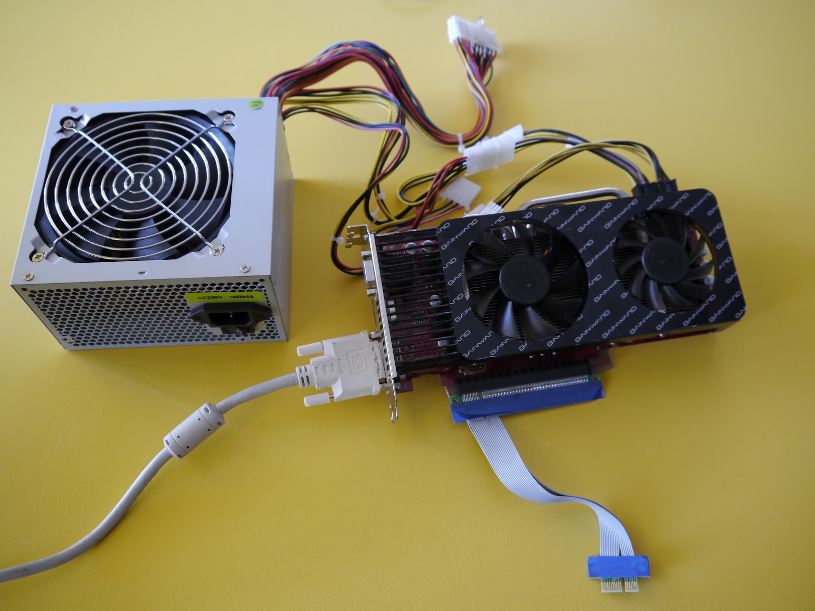

За по-мощното захранване - добре ,но трябва да се подаде и захранване на "всички" допълнителни букси ,,,иначе - "чер екран".
Поогледай видеокартата за тях,както е на много модели:
...могат да ти потрябват преходи примерно като
..за да се получи нещо такова
http://3.bp.blogspot.com/-9v26BZlrWHw/T3c9lhEm7II/AAAAAAAALpo/tMZ3XEgnLSA/s1600/_1050525.JPG
... и ще тръгне.
