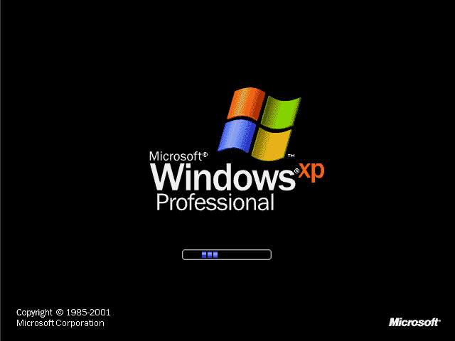

n1k3r Публикувано Октомври 11, 2011 Author Report Share Публикувано Октомври 11, 2011 Лан картата я оправих тръгна да работи. Обаче остана проблем с видео драйварите за ATI Radeon X1550. Свалях разни драйвари и неще да се оправи. А тази програма Driver Genuis e платена. Демек нестава да ми дръпне драйварите ако ги нямам. Ровил съм в нета за подобна на нея програма но няма такава или аз несъм намерил. За всичко друго съм намерил правилните драйвари, но за тази видео карта немога. Сега инсталирах 1 драйвар и като реснах пц-то ми дава Windows, че зарежда. Това зареждане вече стои повече от 30 мин.http://4.bp.blogspot..._rc1_rev_02.gif Цитирай Link to comment Сподели другаде More sharing options...
