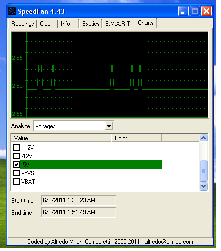

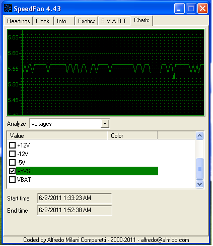

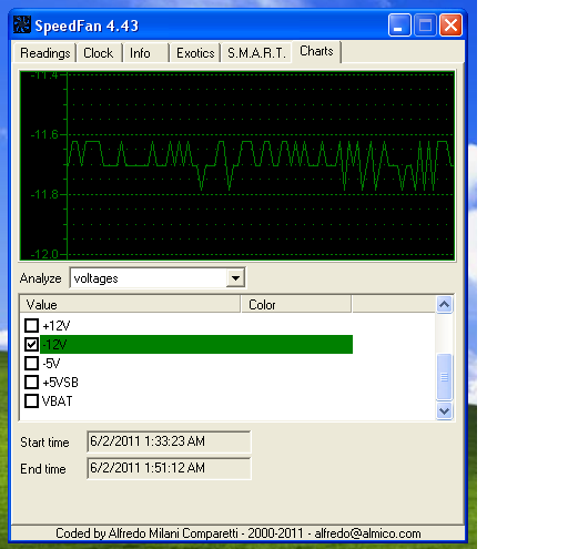

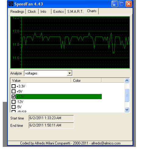

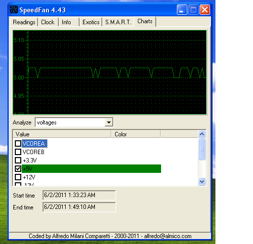

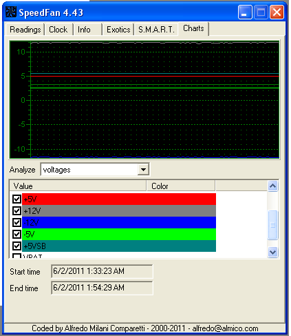

qbasix Публикувано Юни 2, 2011 Report Share Публикувано Юни 2, 2011 Изкам да ви попитам нормални ли са тези стойности за волтажите на компютъра ми Харектеристики на компютъра: OS : Windows XP SP3Processor: 1.7 GhzVIDEO: 64mb (старичко а )HDD: Имам 3 харда 2х30Gb + един от 40 Gb Както и да го погледнеш стара машина Та да се върна на темата: Чрез SpeedFan гледам волтажите на компютъра ми и нещо не ми харесват ще ги споделя с вас ако може да ми кажете нормално ли е. Забележка: От скоро време имам проблеми с компютъра който споделих ТУК Ето снимки от програмта SpeedFan http://store.picbg.net/pubpic/59/17/162ff32ab6615917.bmp http://store.picbg.net/pubpic/A7/96/9549a31fbbfda796.bmp http://store.picbg.net/pubpic/AB/5B/34f1754ff5edab5b.bmp http://store.picbg.net/pubpic/0F/0A/d8172ca852200f0a.bmp http://store.picbg.net/pubpic/93/D3/666a4a8c2a1893d3.bmp http://store.picbg.net/pubpic/A7/22/e764aa673f0ca722.bmp http://store.picbg.net/pubpic/B8/15/41e6e2ec8dbbb815.bmp Извинявам се за линковете който давам без дирекно визуализиране обаче форума не ми позволява разширението на .bmp. Цитирай Link to comment Сподели другаде More sharing options...
Aquarius Публикувано Юни 2, 2011 Report Share Публикувано Юни 2, 2011 Използването на какъвто и да било софтуер за "мерене" на изходните напрежения на захранващия блок е несериозно. За целта се ползва мултиметър като е добре да се направят измервания както под товар така и в състояние на "бездействие" (idle). Toва е единственият и най-сигурен начин да се проверят напреженията. Що се отнася до скрийншотите от SpeedFan - наблюдава се известна нестабилност при подаваните напрежения, което не е особено добър признак, така че определено трябва да се погледне какво е състоянието на захранващия блок. Предвид и колко е стара системата и респективно захранващия блок е напълно възможно да има и заминали електролитни кондензатори на изходите, така че не е лошо да се направи един по-обстоен преглед. Относно проблемите със системата - направи ли всички тестове, за които сте си говорили с panevdd в другата тема и ако да какви са резултатите? P.S.: Съхранявай си скрийншотите във формат PNG. По-добре ще е за всички. Цитирай Link to comment Сподели другаде More sharing options...
