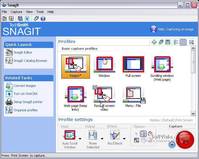

Ето и екран от програмата:
http://pics.softvisia.com/design/pics/1309/10bx.jpg

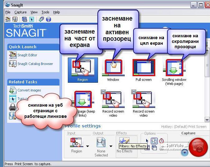

Сега да се спрем на първата и функция - снимане/ capture/
Това са основните възможности на програмата:
http://pics.softvisia.com/design/pics/1309/ekransnagit27np.jpg
Програмата може:
- Да заснема определена част от екрана/ във форма на правоъгълник, елипса и ръчно зададена част от екрана/
- Да заснема активен прозорец
- Да заснема целия екран
- Да заснема цяла уеб страница, по която сме скролирали
- Да заснема уеб страница, заедно с работещи линкове в нея
подобно на тази тук
- Да заснема падащи менюта и още много други.

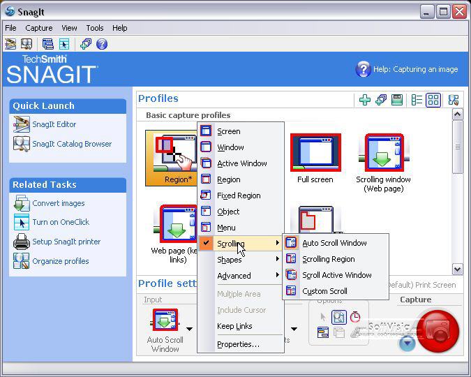

Фините настройки се правят от тук:
http://pics.softvisia.com/design/pics/1309/18px4.jpg

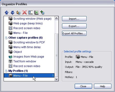

Можете да създадете и собствени профили според вашите нужди и да ги използвате, без да се налага да настройвате всеки път.
Тук ще намерите пълна информация за наличните профили и създадените от вас такива:
http://pics.softvisia.com/design/pics/1309/13st2.jpg

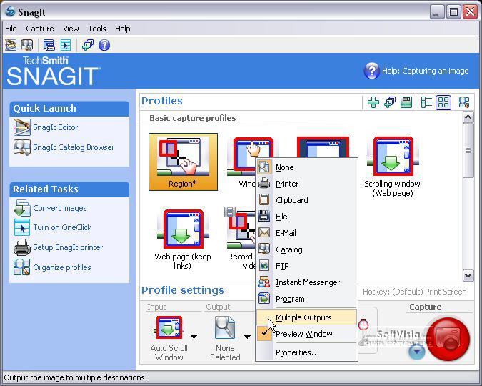

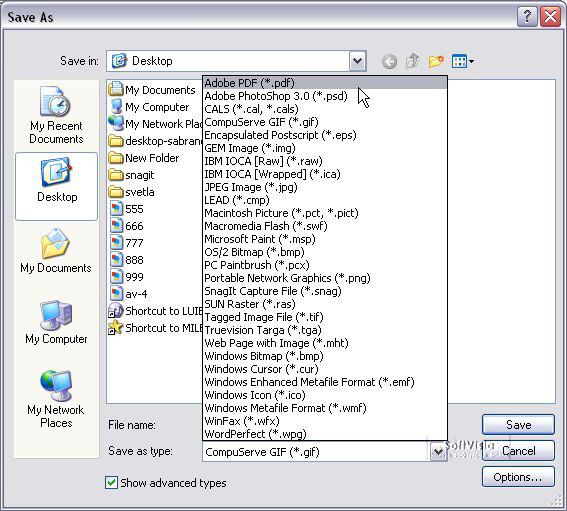

Можете да избирате вида на изходния файл, в който да се запази снимката ви от тук:
http://pics.softvisia.com/design/pics/1309/17fi4.jpg
Както виждате, програмата с лекота може да съхрани вашите снимки във файл, e-mail, може директно да принтира или да съхрани снимката в каталога откъдето можете по всяко време да я използвате според нуждите си.
Можете да съхраните снимката си в множество формати и след като сте я направили и обработили чрез бутона safe и избор на изходен формат от тук:
http://pics.softvisia.com/design/pics/1309/13ya3.jpg

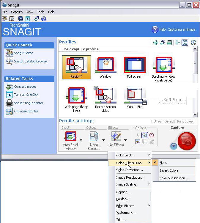

Можете да зададете и множество ефекти към снимката предварително от тук:
http://pics.softvisia.com/design/pics/1309/19ha1.jpg
Или да обработите снимката със snagit editor след нейното съхраняване.

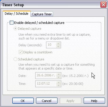

Много полезна опция е timer setup, без която всъщност не можете да снимате падащи менюта. Тя ви позволява снимката да се направи след известно време - което вие сте задали тук:
http://pics.softvisia.com/design/pics/1309/17nu.jpg
Програмата може да добави и дата и час на заснемането, ако желаете от същото място.

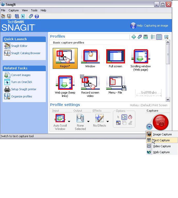

- Можете да правите снимки.
- Да снимате само текст, който забележете, може и да променяте.
- Можете да снимате видео филмче за това, което правите на екрана придружено с глас и при това програмата ви го запазва в avi. Формат.
- Можете да снимате всички картинки от дадена уеб страница едновременно.
