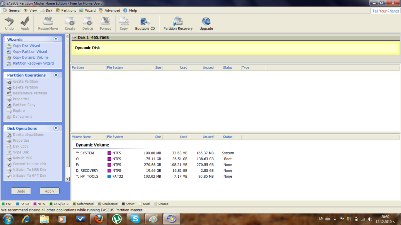

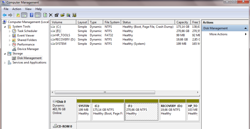

Успях да го locate-на някак си, с помощта на Manage-a на Windows 7, но пък сега май направих друга глупост. Paragon-a не го вижда, но EASEUS Partition Master го вижда като Dynamic Disk... и не ми разпознава файловите системи.
Иначе като си отворя My Computer си се вижда новият дял...

Благодаря ти много!! За да не объркам пак нещо ето как изглежда през EASEUS Partition-а:
http://i60.photobucket.com/albums/h2/surf_lady/Untitled-3.png
и ето през Manage на Windows-a:
http://i60.photobucket.com/albums/h2/surf_lady/manage.png

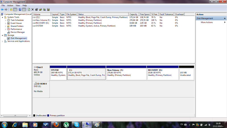

Та аз с помощта на чичко Гугъл успях да намеря разрешението на проблема и реших да го споделя с вас.
Решението на проблема се казва "Dynamic Disk Converter", който е и съвсем малък и само с няколко клика и нищо повече преобръща отново от Dynamic в Basic хард диска и всичко си е наред.
Ето ТУК е описано как става по подробно.
Така че ако някой път ви се наложи може да я ползвате.
Сега ми остават някакви си 104 МВ unallocated, които обаче са от дяла за RECOVERY (лаптопа е HP :) ) и не мога да ги съединя пак, така че мисля да ги оставя така и се надявам да не са особенно фатални ;)
Благодаря все пак за помощта. А ето и резултата сега:
http://i60.photobucket.com/albums/h2/surf_lady/manage_final.png
