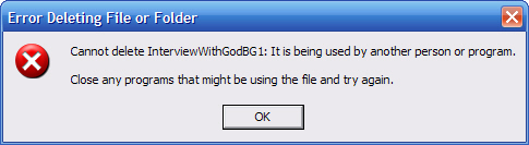

Случвало ли ви се е при опит за изтриване на даден файл да получите следното съобщение:
http://pics.softvisia.com/design/pics/6/picture0158su.jpg
или някое от следните:
  • Cannot delete file: Access is denied
    There has been a sharing violation.
    The source or destination file may be in use.
    The file is in use by another program or user.
    Make sure the disk is not full or write-protected and that the file is not currently in use.

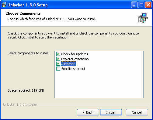

Самата инсталация протича елементарно, като на третия прозорец ще бъдете попитани в коя папка искате да бъде инсталирана програмата. На следващият прозорец ще можете да зададете кои компоненти да бъдат инсталирани:
http://pics.softvisia.com/design/pics/6/picture0243xw.jpg
Имате възможност да изберете между четири елемента:
- Check for updates - След приключване на инсталацията и по време на самата работа на програмата, тя автоматично ще проверява за по-нови версии. Тази опция е удобна, защото така няма да ви се налага ръчно да теглите по-нови версии, а програмата ще го направи вместо вас.
- Explorer Extension - включването на тази опция ще позволи на Unlocker да се интегрира в контекстните менюта, които ви се появяват при натискането на десен бутон върху някой файл.
- Assistant - това е нова опция, налична само в последната версия (1.8.0) на програмата. Т.нар. "асистент" интуитивно ще следи вашите действия и ако се опитате да изтриете някой файл, който е заключен, автоматично ще ви се появи диалоговият прозорец на Unlocker, за който ще обясня по-долу.
- SendTo Shortcut - ако включите тази опция, в контекстното меню SendTo ще ви се появи допълнителен елемент - Unlocker. Чрез това контекстно меню ще можете да изпращате който и да е файл за обработка с Unlocker, но според мен това е безсмислено, ако сте включили Explorer Extension.
От тези четири елемента, първите три са избрани по подразбиране и ви съветвам да ги оставите така и да продължите напред като натиснете бутона "Install". Следващият прозорец е последен за инсталацията и ви уведомява, че всичко е преминало наред.

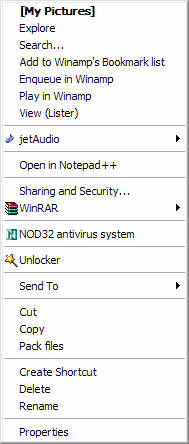

Оттук нататък можете да продължите нормалната си работа по вашия компютър, докато не се опитате да изтриете някой файл и системата ви откаже. Тогава чукнете върху файла или папката с десен бутон на мишката и ще ви се появи контекстно меню, подобно на това:
http://pics.softvisia.com/design/pics/6/picture0197ww.jpg

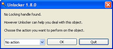

Изберете програмата Unlocker, за да може тя да сканира даденият файл и да ви каже дали е заключен от някое приложение. Ако случайно файлът или папката не са заключени, ще ви се появи следният диалогов прозорец:
http://pics.softvisia.com/design/pics/6/picture0276xm.jpg
В този прозорец ви се съобщава, че не са открити заключващи механизми върху даденият файл и можете да извършите определени дейности с него. Ако не желаете да правите нищо, просто натиснете бутона "Quit". В противен случай в лявата част на този прозорец разполагате със списък от операции, които можете да извършите върху дадения файл след като ги изберете и натиснете "OK":
http://pics.softvisia.com/design/pics/6/picture0183tt.jpg
- No Action - тази опция е равносилна на бутона "Quit"
- Delete - позволява ви да изтриете файла (особено след като няма заключващи механизми)
- Rename - можете да преименувате дадения файл (отваря ви се диалогов прозорец със старото име на файла)
- Move - можете да преместите файла, където пожелаете (появява се диалогов прозорец, където да изберете папката, в която желаете да преместите файла)

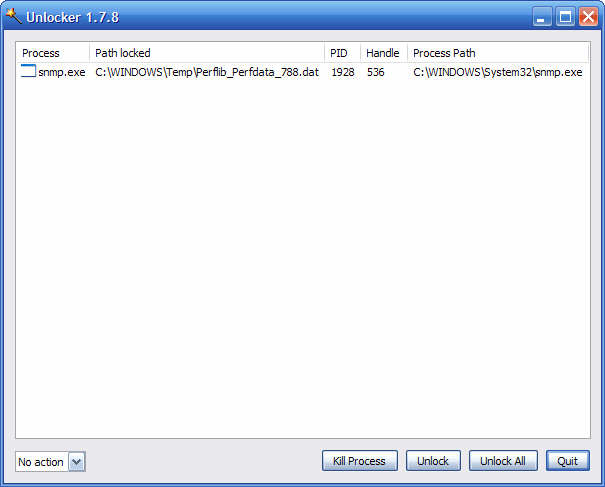

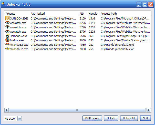

Ако случайно има някакъв заключващ механизъм върху файла, тогава ще ви се появи по-различен диалогов прозорец. В зависимост от това колко файла сте избрали могат да ви се появят прозорци подобни на тези (първият при един избран файл):
http://pics.softvisia.com/design/pics/6/picture0164yn.jpg
http://pics.softvisia.com/design/pics/6/picture0171zw.jpg
В средната част на прозореца ще видите информация за процеса, който е заключил файла (Process), пълния път и името на заключения файл (Path locked), номера на процеса (PID), номера на заключващият механизъм (Handle) и накрая пълния път към процеса, който е заключил файла (Process Path). В долната лява част на прозореца отново разполагате с падащия списък с операции, които можете да извършите (беше описан малко по-горе).
В долната дясна част разполагате с четири бутона, последният от които е бутонът "Quit", който вече обясних. Останалите три са:
- Kill Process - чрез натискането на този бутон ще спрете процеса, който е заключил файла. Ако процесът не е explorer.exe, тази опция няма да ви навреди много, освен да затвори някое приложение, което се стартирали в момента.
- Unlock - това е "по-меката" операция, т.е. не се спира процеса, а просто се освобождава заключващият механизъм върху файла. В интерес на истината го пробвах с файл, който се просвирва от Winamp в същото време и проработи.
- Unlock All - ако натиснете този бутон ще се отключат всички файлове, които са в списъка по-горе.
В случай, че сте избрали повече от един файл, можете да изберете част от тях от списъка със заключени файлове чрез маркирането им с левия бутон на мишката докато държите натиснат бутона Ctrl и след това да извършите желаната операция с тях.
