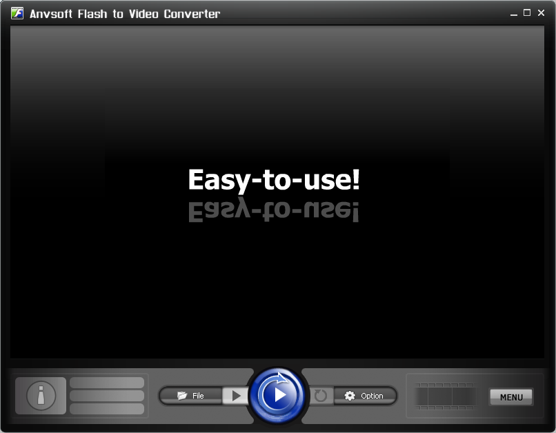

Запознайте се с Anvsoft Flash to Video Converter.
http://pics.softvisia.com/design/pics/4567/AFVC-front.png
Това е чудесен софтуер, отличаващ се с много красивия си и удобен за работа интерфейс, предлагащ възможност бързо да конвертирате flash файлове във видео такива. Програмата се предлага в безплатна “Freeware” версия и платена “Pro.” версия, като при безплатната са ограничени някои възможности за настройки, налични при “Pro.” варианта. Въпреки това смятам, че и “Freeware” версията би свършила много добра работа на масовия потребител, който не се нуждае винаги от абсолютно професионални резултати.

Инсталацията е стандартна и няма да срещнете затруднения. След като стартирате програмата, ще се уверите колко лесен за работа е нейният интерфейс, като всички бутони за работа са разположени в долната част.

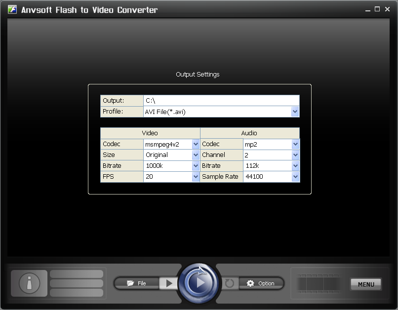

За да конвертирате желания от вас flash файл първо трябва да зададете изходните настройки. Това става от бутона “Option”, които се намира в дясната половина. Когато го натиснете в основния прозорец отгоре ще се покажат наличните възможности за настройка. Сега ще разгледаме всяка една от тях.
http://pics.softvisia.com/design/pics/4567/OutputSettings.png
В първото поле “Output:” трябва да въведете пътя до директорията или папката, в която желаете да се записват новосъздадените видео файлове.
От “Profile:” се задава какъв формат точно да е бъдещият файл. Както споменах малко по-нагоре, при безплатната версия на програмата не са налични някои възможности и затова можете да посочите само вариант с разширение “.avi”. Това обаче не бива да ви притеснява, защото ако желаете видеото да е в друг формат можете да го конвертирате в последствие.
Сега нека разгледаме “Video” настройките, които са от ляво.
От полето “Codec” можете да избирате между “msmpeg4” и “msmpeg4v2”, като личния ми съвет е да посочите “msmpeg4v2”.
В следващото поле “Size” трябва да зададете размера на картината. Смятам, че най-удачно би било да се посочи “Original”, за да се избегне евентуално изкривяване или друг проблем с картината.
При полето “Bitrate” трябва да имате предвид, че колкото по висока стойност зададете толкова по-добро ще е качеството на полученото филмче, но това ще се отрази значително на размера. Затова бих ви посъветвал да зададете около 1000k.
За определянето на стойността в полето “FPS” има значение и какъв точно е флаш файла. За да се получи плавна картина трябва да зададете около 25, но ако самия “.swf” файл е по-бавен няма да има смисъл от подобна стойност и ако посочите 20 бихте постигнали не по-лош резултат при това с по-малък размер.
С това възможностите за видео настройки се изчерпват и сега ще преминем към дясната половина където са “Audio” настройките.
От първото поле “Codec” можете да избирате между “aac”, “ac3” и “mp2”. Имайки предвид, че за първите два варианта са необходими кодеци за възпроизвеждането им, може би най-практично би било да изберете “mp2”, за да избегнете проблем с възпроизвеждането на определен компютър.
От “Channel” задавате броя на каналите. Личният ми съвет е да посочите 2.
В полето “Bitrate” можете да посочите стандартна стойност от 128k, като според мен няма смисъл да е по-висока. Всъщност ако входящото качество на звука не е много добро, ще бъде по-практично да зададете по-ниска стойност, като по този начин намалите обема на видео файла.
При полето “Sample Rate” отново голямо значение има какъв е източникът на звука, но смятам, че няма смисъл да задавате повече от “44100”.
