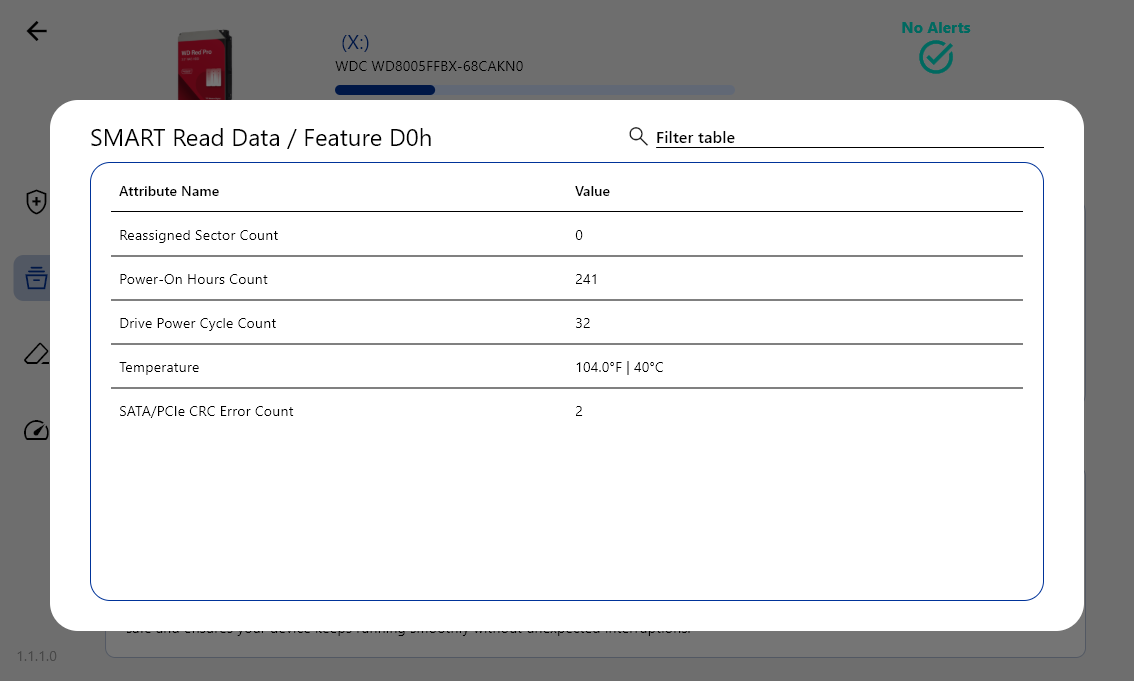

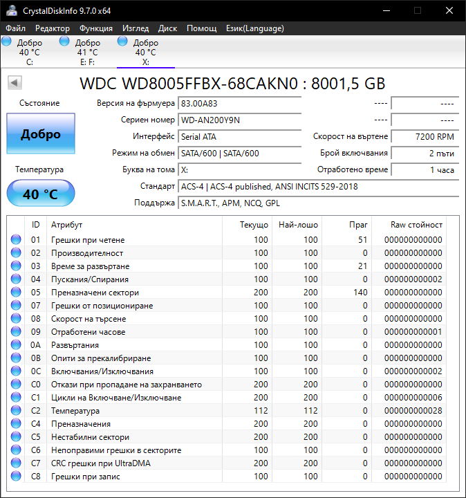

Предполагам, че тази команда ще отнеме няколко часа? Това за клъстерите звучи малко сложно, а и ненужно! Освен това не желая да форматирам диска, защото нямам допълнителен диск с подобен размер, където да прехвърлям файловете. Иначе ето един тест, какво мислите дали забелязвате нещо нередно? С предишните ми дискове, нямах този проблем и никога не ми се е налагало да търся подобни настройки. Направих два теста Short "Device Self Test" и Short "Media Scan" и на двата теста резултата е 0 (Pass) S.M.A.R.T. показва следното:

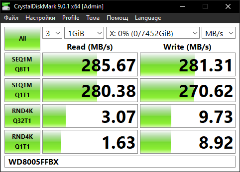

Аз ще предложа две неща: - провери файловата система: отвори Command Prompt като администратор и изпълни командата chkdsk X: /scan /perf където X: е буквата на съответния дял. - направи една проверка на скоростта на четене и запис от/върху този дял, например с ATTO Disk Benchmark. За HDD с голям капацитет и файлове с голям размер е добре при форматирането да се настрои размера на клъстерите; това може да се направи и по-късно, но с помощта на допълнителен софтуер.

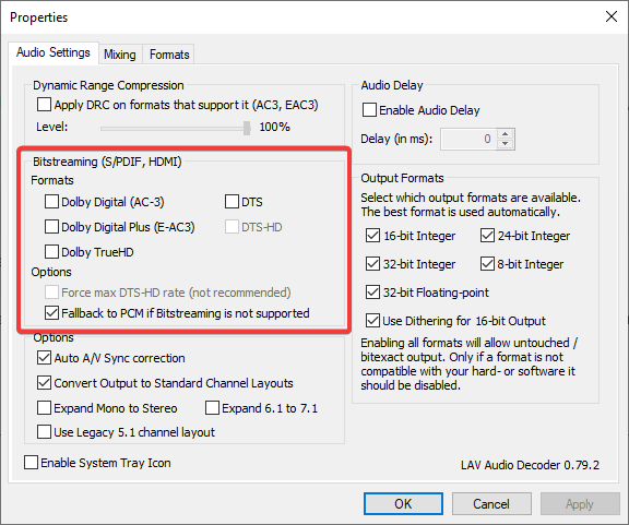

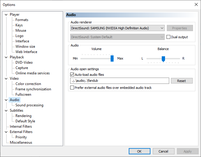

Някои неща, които според мен ще е добре да опиташ... Смени рендеръра на MPC-BE на Enhanced Video Renderer (custom presenter) и виж дали ще има проблеми. Ако използваш passthrough, когато възпроизвеждаш през HDMI, опитай да го забраниш (за да се декодира аудиото до PCM) и/или отново избери друг аудио изход (както си направил за DisplayPort). Леко встрани от темата, има ли конкретна причина да използваш madVR и LAV Filters отделно ли са инсталирани?
Event ID: 129 При желание мога да поставя и детайлите от това събитие тук, ако това ще помогне. Това също е изпробвано и нямаше ефект. Точно така. Palit RTX 5070 Ti GamingPro. MPC-BE + madVR + LAVFilters. При използване на монитора звукът се възпроизвежда на слушалките, а при използване на телевизора звукът се възпроизвежда на аудио система т.е. изобщо не се използват вградените му говорители.
Предполагам и двата дисплея са свързани директно към видео картата и мониторът е свързан посредством DisplayPort, а телевизорът ползва HDMI. Каква е видео картата? Кой видео плеър използваш? Има ли разлика как се възпроизвежда звукът в двата случая? Да речем при използване на монитора звукът да се възпроизвежда от компютърните колони, а при използване на телевизора да се използват вградените му говорители.
