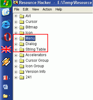

Другият метод е малко по-сложен. Той включва отваряне на EXE или DLL файла на програмата и неговата редакция. Това става с т.нар. ресурсни редактори. Доста добър избор е Resource Hacker (теглене - 542KB). С негова помощ можеш да редактираш и вградените в EXE-то или DLL файла картинки, курсори, икони и др. За превода са важни ресурсите в "папки" MENU, DIALOG и STRING TABLE (оградените).

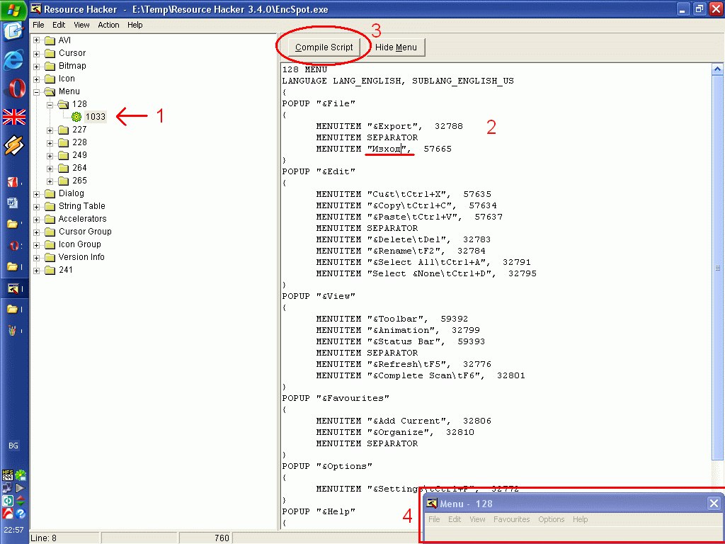

Разклопняваш си ги както докато стигнеш до "1033" обекта (1) и като го кликнеш в дясно се появяа съдържанието му, което можеш да редактираш (2).
Аз, например, за да демонстрирам съм сменил "Exit" с "Изход" (подчертаното).
Като приключиш с редакцията на всики, обекти, които искаш да редактираш, натискаш бутона Compile Script (3). След натискането му можеш да видиш резултата в примерното поле с менютата (4).

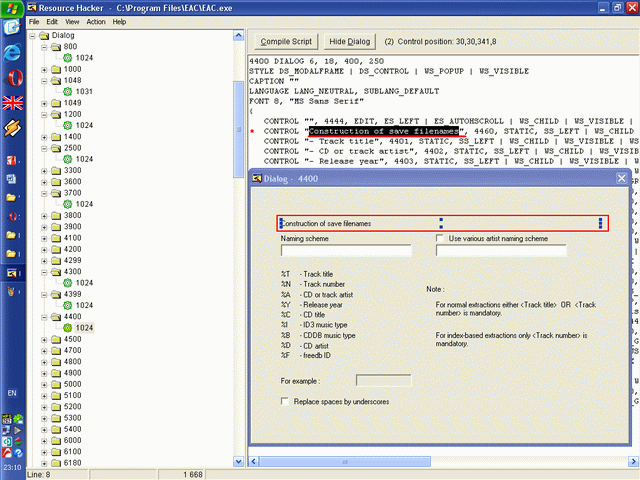

Ето и пример за редакция на диалогов прозорец:
При позициониране на мигащия курсор на даден обект или при избирането му (подчертаното), в помощното поле автоматично се избира с 6-те квадратчета в за да стане ясно какво редактираш (ограденото). Същите тези квадратчета се изолзват за уголемяване на полето за текст ако текста не се събира. Все пак се случва да на английски преводът да е по-къс, а на български - по-дълъг. Тогава, ако някои думи са изрязани, просто хващаш десния край на полето и влачиш докато се открие остналия текст.
Тези квадратчета се използват и за промяна на размера и местоположението на различните обекти.
Преди (оригинал):
И
След като се развихрих:
Не забравяй Compile Script. ;)
