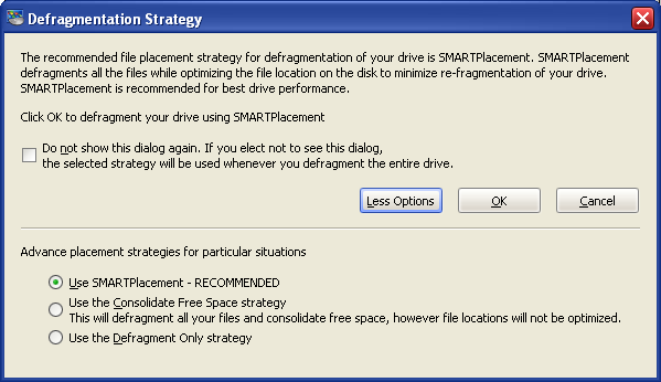

Ако не желаете да се консултирате с PerfectDisk каква дефрагментация да се извърши, можете да я изберете ръчно. За целта изберете дял и кликнете вляво Entire Drive. Ще бъдете уведомени, че препоръчителният метод за дефрагментация е SMARTPlaecment:
Ако сте съгласни, просто кликнете OK и дефрагментацията започва. Ако не искате да бъдете уведомявани/питани занапред, сложете отметка на Do not show this dialog again.
Можете и да разширите прозореца с повече опции. За целта кликнете More Options:
Така можете да избирате да избирате кой метод да използвате:
- Use SMARTPlacement - RECOMMENDED - ще използва едноименния метод, т.е. най-пълноценнтата дефрагментация, но и най-бавният метод;
- Use the Consolidate Free Space strategy - ще дефрагментира файловете и ще обедини свободното пространство, но понеже не се използва SMARTPlacement няма да оптимизира местоположението на файловете;
- Use the Defragment Only strategy - ще извърши само дефрагментация; най-слабо ефективният метод, но и най-бързият.

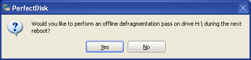

3) PerfectDisk ще ви попита дали искате офлайн дефрагментацията да се извърши при следващото стартиране/рестартиране на компютъра:
Важно: тук е редно да вмъкна, че всякакви програми и процеси, които работят на ниско ниво с твърдия диск, могат да попречат на заключването на даден дял. Примери за такива са например SoftICE (любимата "играчка" на почти всички кракери) и програми, които ползват версия 1.29 или по-стара на SPTD слоя, като DAEMON Tools и Alcohol 120%. Списък с програми, които могат да попречат на офлайн дефрагментацията можете да намерите на тази страница. Там са предложени начини за заобикаляне на проблемите с отделните програми, но освен дадените там предложения, можете да ползвате и Autoruns да забраните стартирането им временно (разбира се ще е нужен рестарт).
Ако офлайн дефрагментацията потегли без проблеми или PerfectDisk успее да заключи устройството, то дефрагментацията ще протече по почти същия начин както и стандартната. Накрая ще ви се изведе подобен прозорец със статистика за дефрагментацията:
Ако се наложи офлайн дефрагментацията да се извърши преди Windows да зареди, то това също ще ви е най-вероятн познати - ще изглежда като проверка на Check Disk (на син фон). След като си приключи дефрагментацията компютърът ще се рестатира отново автоматично и ще си зареди нормално Windows.

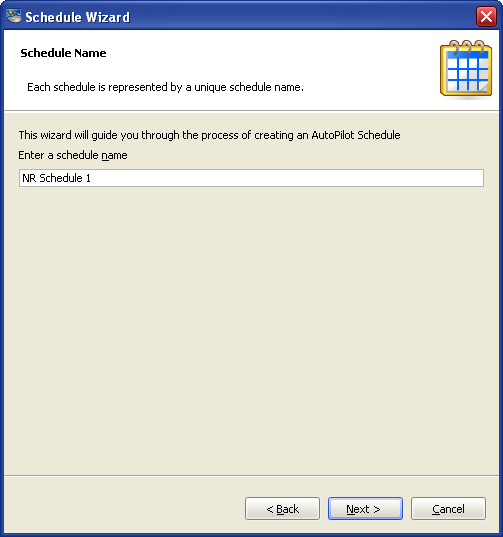

Ще ви преведа през съветника за създаване на задача за ежеседмично дефрагментиране. Избрал съм него, защото на практика има най-много опции и ако можете да се ориентирате в него, то значи ще се ориентирате без проблеми и в останалите 3 съветника. Та...:
Кликате вляво Weekly, което ще стартира съветника:
Кликате Next
Страница 2: Schedule Name - в полето пишете желано от вас име на задачата и кликате Next.

- в полето Defragmentation Selection си избирате кой вид (или и двата) дефрагментация да се извърши;
- в полето Defragmentation File Placement Strategy си избирате методът за подреждане на файлове, които вече разясних по-горе;
- в полето Offline File Type Selection можете да си изберете извънредни/конкретни настройки за офлайн дефрагментация, които да се различават от тези при ръчна дефрагментация или от други задачи. За целта сложете отметка на Override Drive Properties Notebook Settings и си изберете желаните обекти за дефрагментация.

Страница 5: Weekly Schedule
- в полето Start Date избирате датата, когато да се извърши първата автоматична дефрагментация;
- в полето Selected Days избирате кои дни да се извършва дефрагментацията;
- в полето Start Time посочвате в колко часа да се извършва дефрагментацията;
- в полето Maximum Duration (hours) можете да зададете ограничение (в часове) за времетраене на дефрагментацията. При достигане на определеното време, дефрагментацията ще бъде прекъсната, независимо докъде е стигнала. Не се отнася за офлайн дефрагментация, защото там няма как да се отчита времето.
- в полето Frequency (Every X Weeks) можете да зададете през колко седмици да се извършва дефрагментацията. "1" значи всяка седмица.
- ако искате компютърът да се изключи след приключване на дефрагментацията, сложете отметка на Shutdown when defragmentation is complete. Не се отнася за сървърни системи.
Когато сте готови, кликате Finish.
Страница 6: Schedule Results - обобщение на добавената задача.
Кликате Close. Готово, задачата е добавена.

Явно не си прочел ръководството. Може да се прилага офлайн дефрагментация. Тя ще се извърши преди да се зареди Windows.
