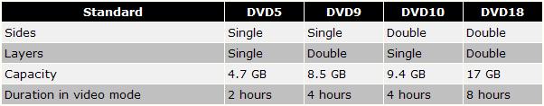

Като допълнение към тези подфамилии, DVD формата използва множество стандарти, за да определи размера на записваната информация. Има четири стандарта:
До скоро, стандартите, различни от DVD5 бяха използвани само за DVD video и DVD-ROM. Всичко това обаче се променя вече, с появата на DVD9 в полето на DVD дисковете. Истинската революция е в появата на двуслойните носители. При DVD Video дисковете, това увеличава капацитета от 4.5 GB до 8.5 GB. Това е доста революционно, особено като се има в предвид че първите DVD записвачки излязоха само преди две години и тогава производителите обявиха, че двуслойната технология е невъзможна. Основната изследователска работа беше извършена в сферата на празните носители. Всъщност почти нищо не се е променило по отношение на хардуера на записвачките - оптичните глави са едни и същи. Единствено фърмуеъра и част от електронните платки в записвачките са се променили, така че да могат да работят със два слоя и да имат допълнителна възможност за коригиране на грешките при тази технология.

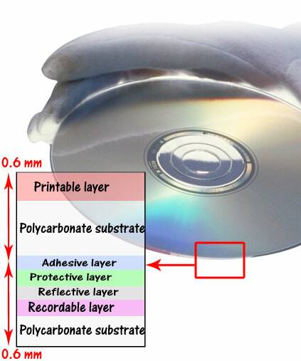

Истинското предизвикателство за разработващия екип беше да се създаде двуслоен диск, който да бъде съвместим с различните записващи и четящи устройства. Както стандартните дискове, DVD дисковете са дебели 1.2 мм, но докато едно CD се състои от единичен блок, DVD-то се състои от два диска с дебелина 0,6 мм прилепени един към друг. За да бъдат произведени тези дискове, няколко последователни слоя са подредени според следната диаграма:
При двуслойните DVD дискове, последователните слоеве са леко различни:
Основния проблем е в откриването на междинен R0 отразяващ слой (в червен цвят на диаграмата), който би бил достатъчно прозрачен, за да позволява на лазерният лъч да преминава към втория слой L1, но същевременно и достатъчно отразяващ, за да позволи информацията, която се съдържа в първия слой L0 да може да бъде прочетена. За да могат да бъдат съвместими със стандартните двуслойни DVD-ROM (или DVD Video) устройства, съответните слоеве (R0 и R1) трябва да имат отразителна сила поне 18%. В същото време, за да бъде съвместим с DVD стандарта, R0 слоя трябва да пропуска поне 50% от лазерния лъч (за четене и запис). Това означава, че съществува много тясна граница, в която да се работи. За да бъде постигнат този резултат, слоят R0 се състои от сребърна сплав (смес) и формата на записваните дупки беше оптимизирана. Разделителният слой е с дебелина само 55 µm и служи за физическото разделяне на двата слоя. Когато диска се чете или записва, лазерният лъч може лесно да бъде концентриран върху който и да е от двата слоя чрез нагласянето на фокуса на лещите.
