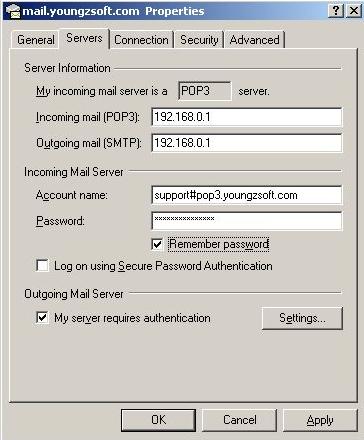

Настройване на Outlook Express за свободен е-мейл

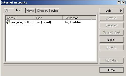

Стартирайте Outlook Express.
Изберете "Tools" -> "Accounts" -> страницата "Mail"

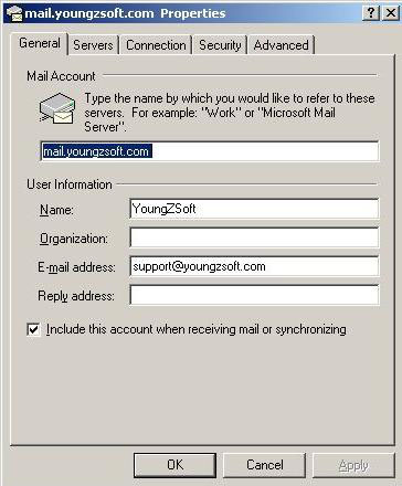

Натиснете бутона "Properties". Трябва да ви се покаже общата информация:
Вървете на страницата "Server". Трява да ви се покаже информацията за сървъра.
Обърнете внимание на името в полето "Incoming Mail Server".
Чукнете бутона "Settings".

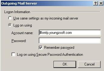

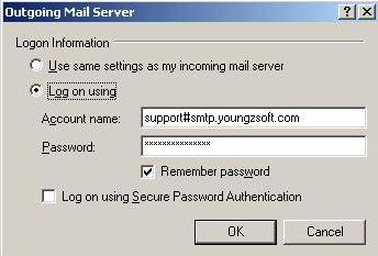

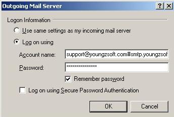

Ако първоначалният ви мейл сървър изисква оторизация при изпращането на е-мейли, ще трябва да го конфигурирате както е показано по-долу.
Обърнете внимание на името на акаунта. В нашия случай е "support#smtp.youngzsoft.com".
Ако първоначалния ви мейл сървър не изисква оторизация при изпращането на е-мейли, тогава можете да го конфигурирате както е показано по-долу.
Обърнете внимание на името на акаунта, което в нашия случай е "#smtp.youngzsoft.com".

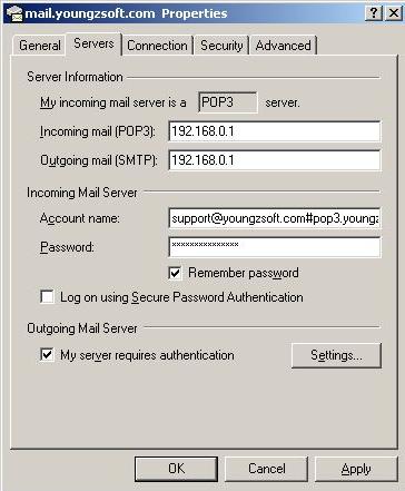

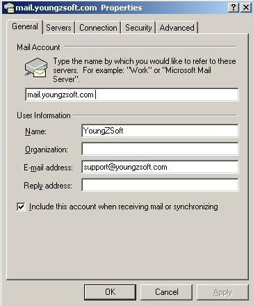

Настройване на Outlook Express за корпоративен е-мейл
Вървете на страницата "Server" и настройте опциите както е показано по-долу.
Обърнете внимание на името на акаунта, което в нашия случай трябва да бъде "support@youngzsoft.com#pop3.youngzsoft.com".
Чукнете върху бутона " Settings". Ако първоначалния ви мейл сървър изисква оторизация при изпращането на е-мейли, ще трябва да го конфигурирате както е показано по-долу.
Обърнете внимание на името на акаунта, което в нашия случай трябва да е "support@youngzsoft.com#smtp.youngzsoft.com".

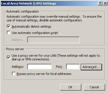

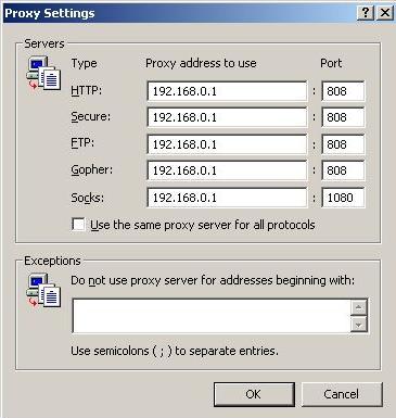

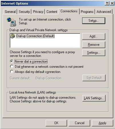

Настройки на Web Proxy в Internet Explorer
Да речем, че адреса на прокси сървъра е: 192.168.0.1
Стартирайте IE -> "Tools" ->" Internet Options" -> отидете на страницата " Connections".
Изберете "LAN Settings" и направете настройките както е показано по-долу.
Чукнете върху бутона "Advanced" и конфигурирайте сървърите както е показано по-долу.

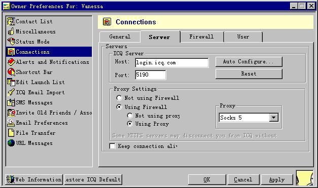

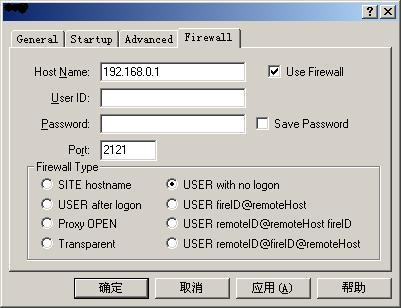

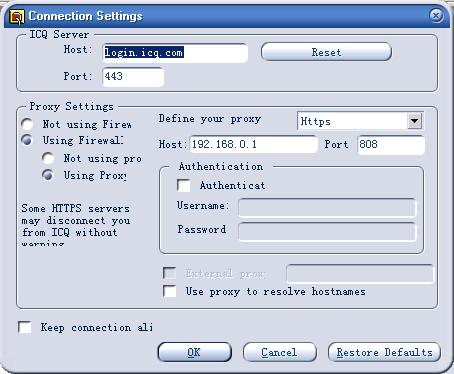

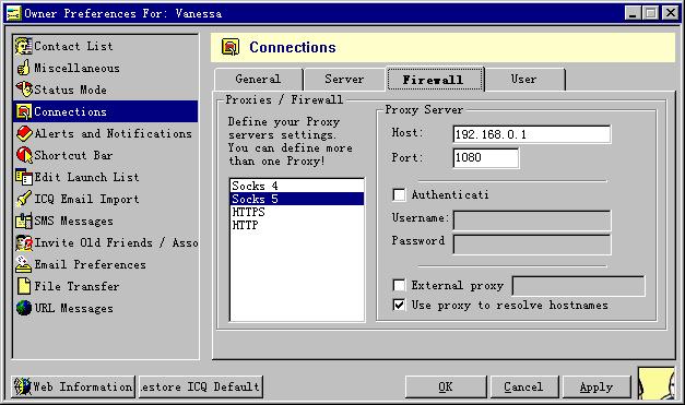

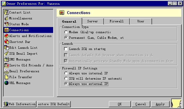

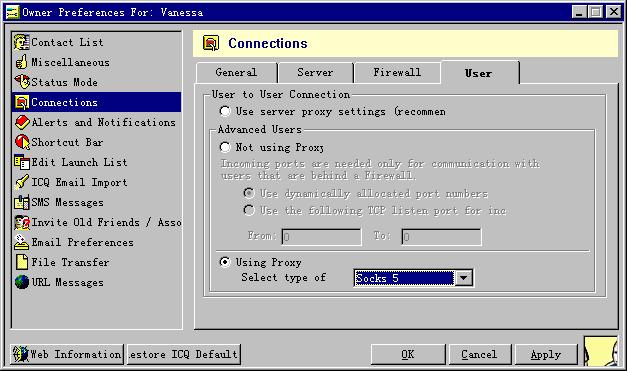

Настройване на ICQ
Стартирайте ICQ и отворете менюто "Main" -> "Preferences" -> страницата "Connections"
Отидете на страницата "Server" и направете настройките като по-долу.
Отидете на страницата "Firewall" и направете настройките като по-долу.
Отидете на страницата "User" и направете настройките като по-долу.
Можете също така да настроите HTTPS прокси в ICQ Lite.

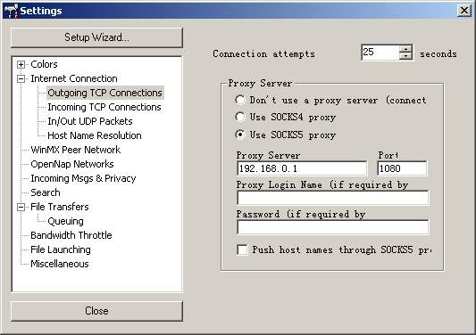

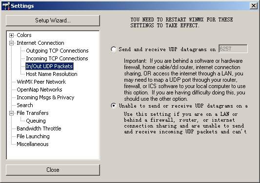

Настройване на WinMX

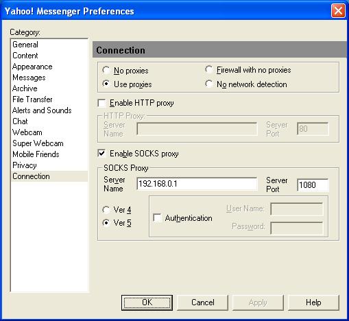

Настройване на Yahoo Messenger

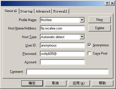

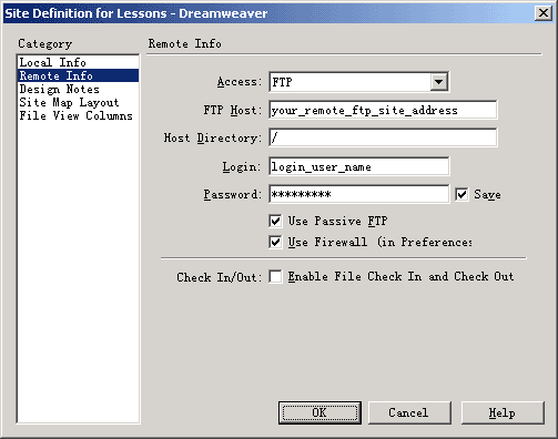

Настройване на WS-FTP

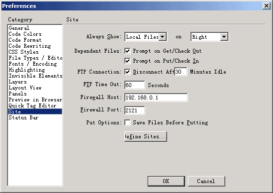

Настройване на Dreamweaver
В менюто на Dreamweaver изберете "Edit" -> "Preferences":
Изберете менюто "Site" -> "Define Sites" -> "Edit" -> "Remote Info":

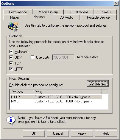

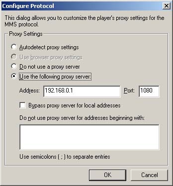

Настройване на MMS Proxy за Media Player
Препоръчваме ви да използвате MediaPlayer 7.0 или по-нова версия.
Приемаме, че стандартните настройки са следните:
Адрес на локалния прокси сървър: 192.168.0.1.
Прокси порт за MediaPlayer: 1080
Прокси порт за HTTP: 808

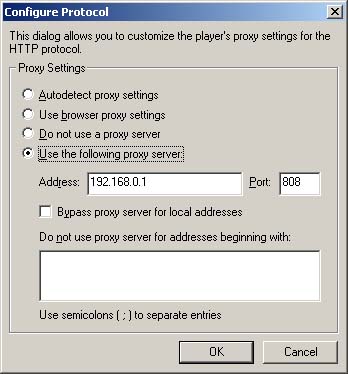

Изберете менюто "Tools" -> "Options" -> "Network"
Както е показано на горната картинка, в полето Proxy Settings изберете HTTP и натиснете бутона "Configure".
Променете настройките както е показано на следващата снимка:
Преместете показалеца на мишката върху "MMS", чукнете бутона "Configure", променете настройките както е показано на следващата снимка:
Забележка: Портовете за HTTP и MMS на горните две снимки са различни, порта за HTTP е 808, докато порта за MMS е 1080.

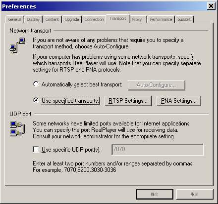

Стъпка 1: Изберете менюто "View" ->"Preferences" ->"Transport"
Изберете "Use specified transports"
Забележка: Не избирайте "Use specific UDP port(s)".

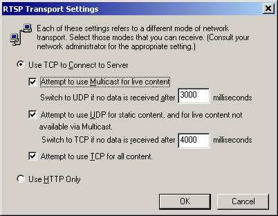

Стъпка 2: Чукнете върху "RTSP Settings" и маркирайте всичките три опции под "Use TCP to Connect to Server".
