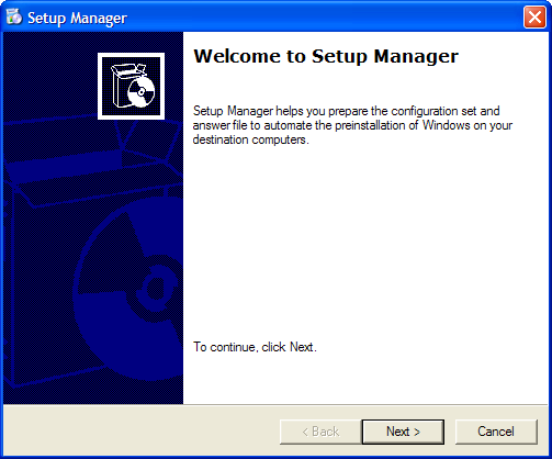

1) Стартирайте Windows Setup Manager, като щракнете двукратно върху setupmgr.exe
2) Когато се стартира съветника Windows Setup Manager натиснете бутона Next.

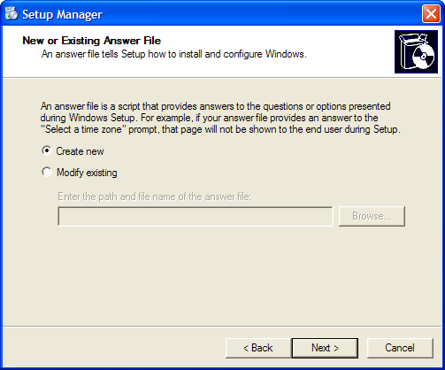

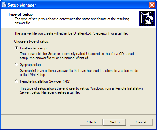

3) Селектирайте опцията Create New и кликнете на бутона Next.
4) Изберете опцията Unattended Setup и след това натиснете Next.

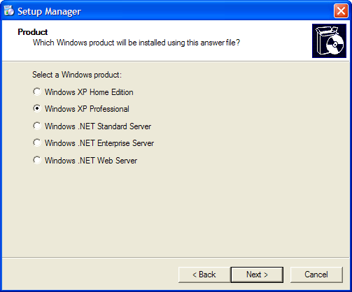

5) Уверете се, че е селектирана желаната операционна система и след това кликнете на бутона Next.

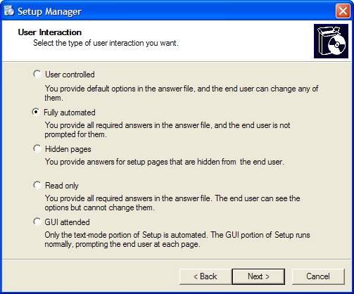

6) Изберете опцията Fully Automated и след това натиснете Next.

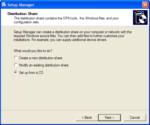

7) Уверете се, че е селектирана опцията Set up from a CD на страницата Distribution Share.

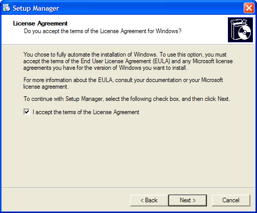

8) Изберете I Accept The Terms of The License Agreement и натиснете Next.

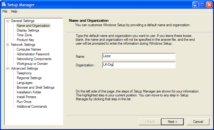

9) Попълнете името и организацията и натиснете бутона Next.

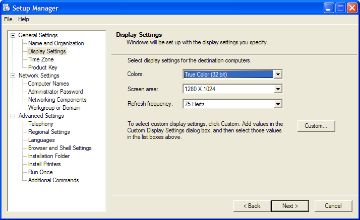

10) Страницата Display Settings Ви дава възможност да конфигурирате настройките на видео адаптера. Изберете желаната конфигурация на цветовете, разделителната способност и честотата на опресняване.
Внимание: настойте тези опции да отговарят на настройките на вашия монитор (особено Refresh frequency - честота на опресняване), тъй като иначе могат да го повредят. За повече информация може да прегледате документацията на вашия монитор. Стойност от 75 херца би трябвало да работи без проблем на повечето монитори.

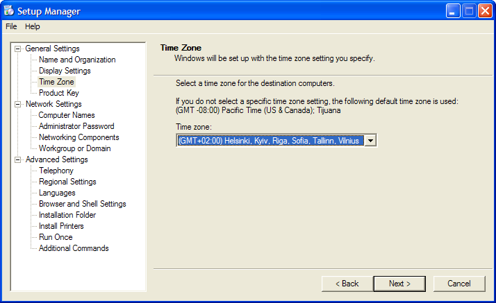

11) Областта Time Zone Ви предоставя възможност да конфигурирате часовата зона, в която се намирате. Изберете желаната часова зона и продължете чрез бутона Next.

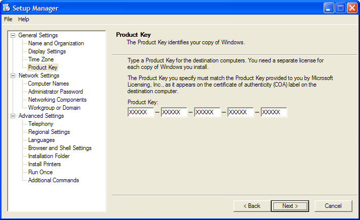

12) На страницата Product Key имате възможност да въведете серийния номер на вашата операционна система. Въведете серийния номер и натиснете бутона Next.

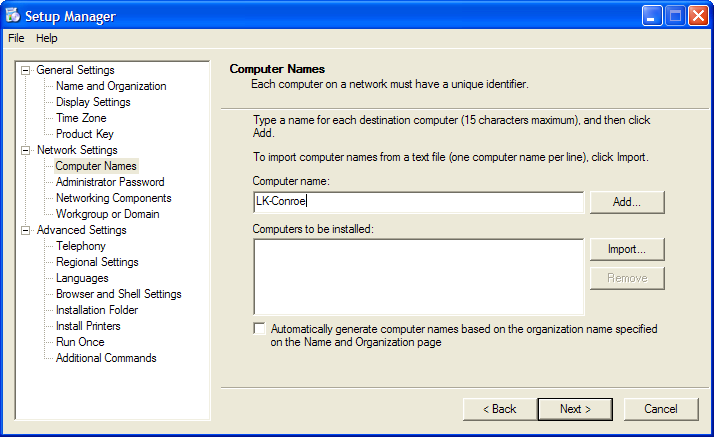

13) Страницата Computer Names изисква да въведете името на машината. Въведете желаното име и продължете като кликнете на бутона Next.

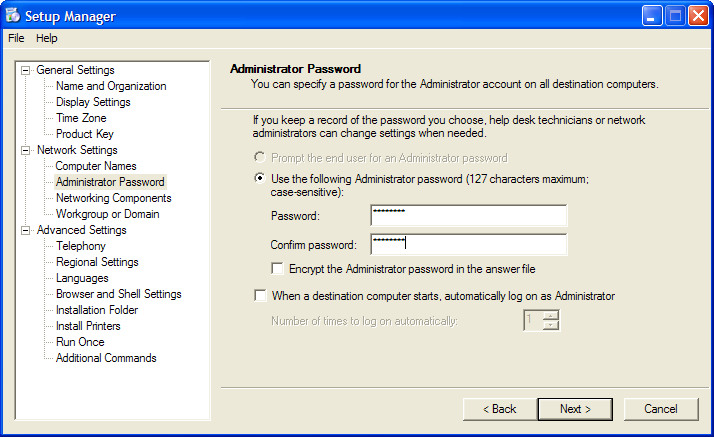

14) Сега имате възможност да въведете парола за акаунта administrator. Въведете паролата. Ако желаете може да кодирате парола и да изберете колко пъти да се влезе в системата с потребителя administrator. Продължете процеса на автоматизация като щракнете на бутона Next.

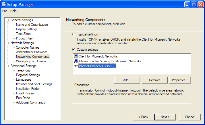

15) Страницата Nerworking Components Ви подканва да конфигурирате мрежовите възможности. За целта изберете Typical Settings ако искате да ги конфигурирате в по-късен етап. Ако желаете да конфигурирате мрежата още сега изберете опцията Custom Settings и направете желаните настройки.

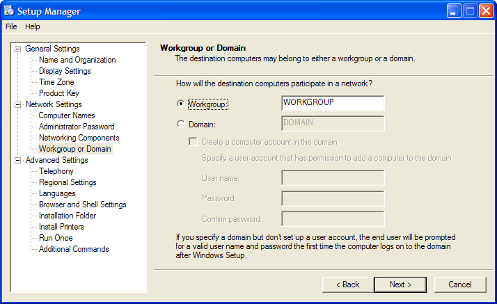

16) Сега имате възможност да се присъедините към работна група (Workgroup) или домейн (Domain). За целта изберете желаната опция и попълнете данните. Когато сте готови продължете като кликнете на бутона Next.

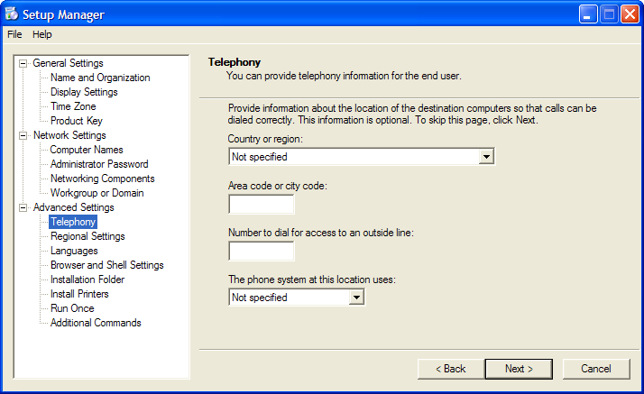

17) Страницата Telephony в повечето ситуации може да бъде пропусната като просто кликнете на бутона Next. Ако вашата система се нуждае от настройки на тази страница сега е момента да ги направите.

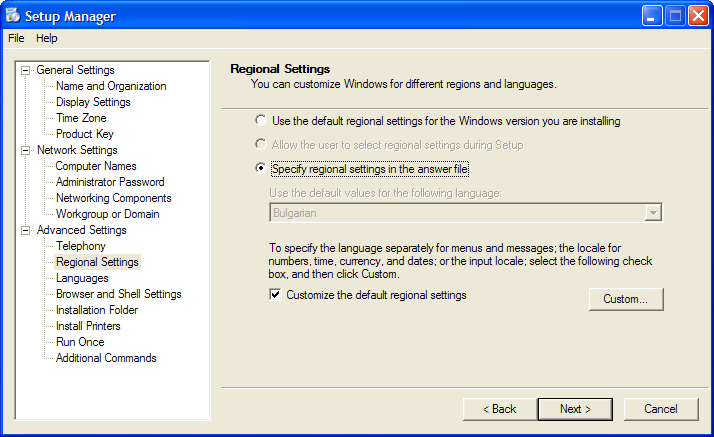

18) Страницата Regional Settings Ви предоставя възможност да конфигурирате регионалните настройки за Вашата система. Изберете желаната конфигурация и продължете като щракнете на бутона Next.

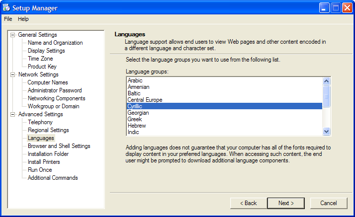

19) На страницата Languages направете желаните промени и кликнете на бутона Next.

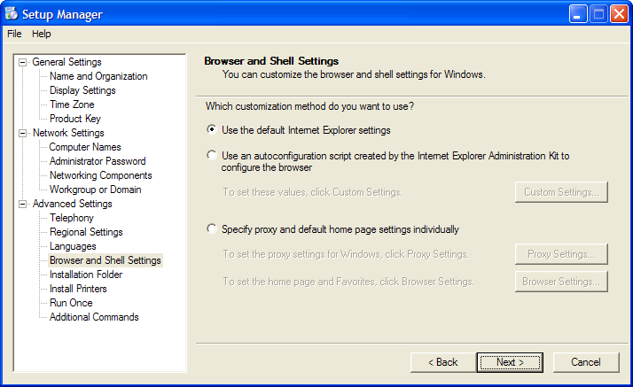

20) Страницата Browser and Shell Settings може да бъде пропусната чрез бутона Next.

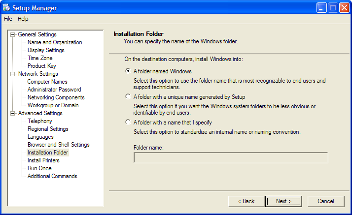

21) Сега Ви се дава възможност да смените папката, в която ще бъде инсталирана операционната система. По подразбиране това е папката Windows. Изберете желaната конфигурация и продължете чрез Next.

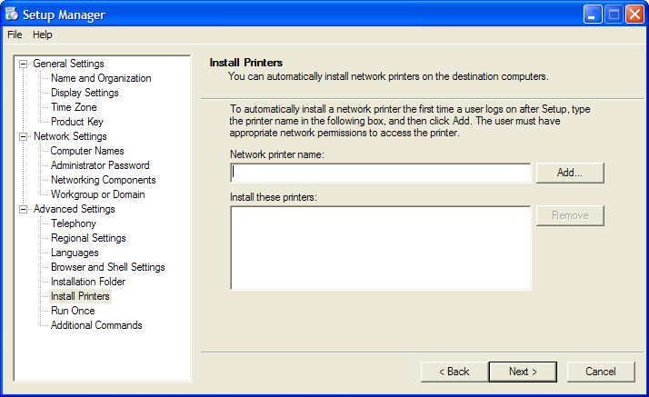

22) Сега Ви се предоставя възможност да автоматизирате инсталацията на принтер. Въведете името на принтера и кликнете на бутона Add. Продължете като щракнете на бутона Next.

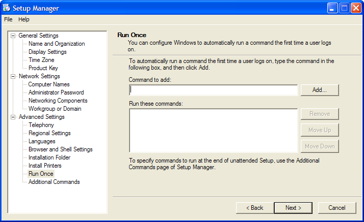

23) Страницата Run Once Ви дава възможност да конфигурирате Windows да изпълни една или повече команди, когато даден потребител влезне в системата за първи път. Натиснете бутона Next, за да продължите.
24) Сега имате възможност да укажете да се изпълнят допълнителни команди в края на неприсъствената инсталация.
