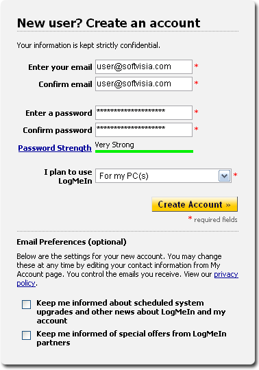

След като чукнете ще ви се отвори нова страница, в която в специално каре в дясната страна ще трябва да попълните своите данни:
Ето съответно какво трябва да попълните:
Enter your email - тук попълнете своя e-mail, който ще бъде използван за достъп до LogMeIn
Confirm email - тук потвърдете e-mail-а си като го въведете отново
Enter a password - въведете желана парола за достъп до LogMeIn
Confirm password - потвърдете паролата си като я въведете отново
I plan to use LogMeIn - не променяйте нищо от падащия списък срещу това поле (стандартно е избрано, че ще използвате програмата за работа с Ваш компютър).
Махнете отметките пред опциите под бутона Create Account, за да не получавате писма и натиснете самия бутон, за да продължите.

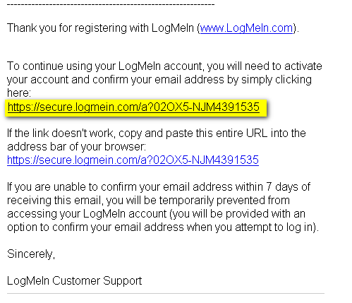

По време на инсталацията или ако случайно излезете от страницата на LogMeIn ще бъдете подканени да потвърдите e-mail-а си:
След като въведете e-mail-а си два пъти трябва да натиснете бутона Re-send Confirmation link (ако вече не сте получили). В самия e-mail, който ще получите трябва да чукнете върху връзката, която съм оцветил в жълто:

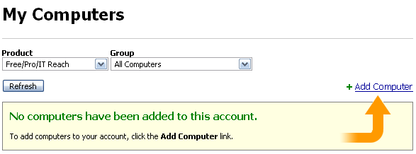

Ако случайно не бъдете подканени да потвърдите регистрацията си, ще влезете автоматично и ще бъдете насочени към основната страница на LogMeIn:
Тук трябва да натиснете бутона Add Computer, чрез който ще добавите текущия компютър в списъка с компютри, които можете да управлявате чрез LogMeIn.

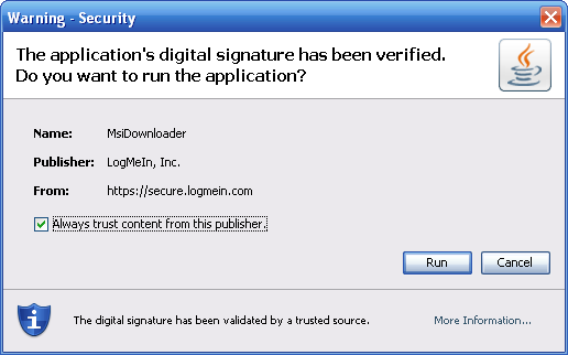

Ще бъдете отведени към страницата, където модула на LogMeIn ще се инсталира сам на компютъра ви. По време на инсталацията можете да бъдете попитани дали желаете да стартирате този модул:
Ако това се случи натиснете бутона Run, за да продължите. Можете също така да видите други подобни прозорци, на които трябва да натиснете или Yes или Grant, за да продължите.

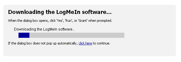

Следващата стъпка е автоматичното изтегляне на модула:

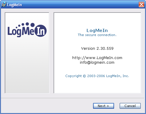

Когато изтеглянето приключи ще ви се отвори инсталацията на модула:
Натиснете Next, за да продължите нататък.

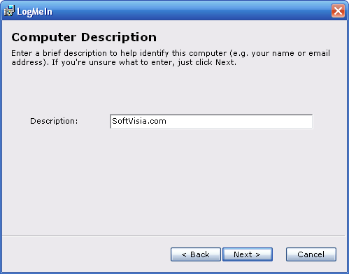

На втория прозорец ще бъдете подканени да въведете име на компютъра си, което име ще се покаже в списъка с компютри в профила ви в LogMeIn и ще можете в последствие да го изберете, за да се свържете с този компютър:

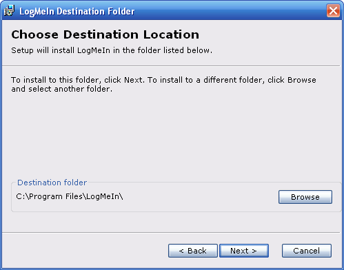

На следващия прозорец ще можете да изберете къде да се инсталира модула на LogMeIn. съветвам ви да не променяте стандартно избраното местоположение:

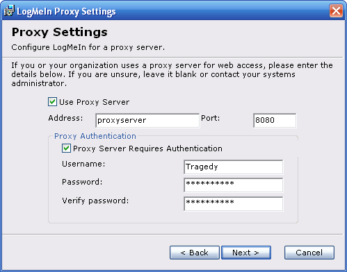

По-нататък ще можете да зададете proxy сървър, ако компютъра Ви минава през такъв, за да достигне Интернет. Ако не минавате през proxy сървър, просто махнете отметката пред опцията Use Proxy Server:

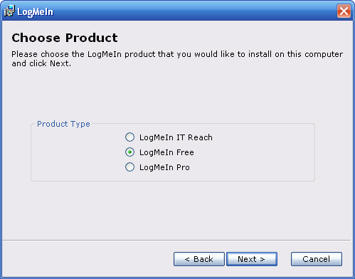

На следващия екран ще бъдете подканени да изберете коя услуга желаете да използвате. Изберете LogMeIn Free и натиснете бутона Next

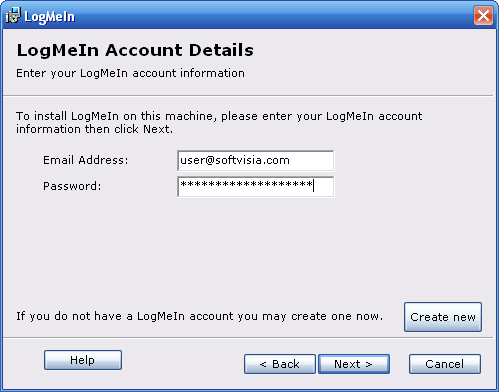

На последния прозорец ще трябва да въведете своя e-mail и парола, с което се регистрирахте на страницата на LogMeIn:
Важно: По време на инсталацията на модула, ако случайно нямате парола на компютъра си (т.е. не въвеждате парола, когато влизате в Windows), ще бъдете подканени да въдедете осем цифрен код за достъп до компютъра ви. Това е с цел по-голяма сигурност, защото иначе всеки, който разкрие паролата ви за LogMeIn ще може да влезе без проблем в компютъра ви, тъй като не ползвате парола (същото е сякаш някой е седнал на компютъра ви и нямате парола).

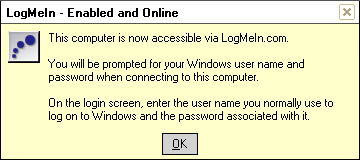

Когато всичко приключи успешно ще видите съобщение, че модула е инсталиран и готов за работа:
Заедно с това ще се появи и една малка иконка в системния ви трей (в долната дясна част на монитора), която ви показва, че модула работи и можете да се свържете с компютъра си от друга машина - Публикувано изображение

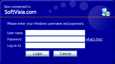

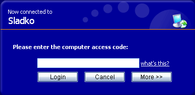

Изберете желания компютър от този списък и чукнете върху името му. Ще ви се отвори страница, в която ще трябва да въдете потребителско име и парола за достъп до този компютър:
Това потребителско име е от самия компютър, към който се свързвате и е различно от регистрацията ви в LogMeIn. С други думи казано - трябва да ведедете данните, с които по принцип влизате в този компютър, когато работите директно на него.
Ако нямате парола на Windows ще бъдете подканени да въведете осем цифрения код, който трябваше да укажете по време на инсталацията:

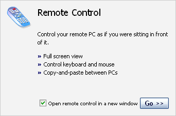

След като въведете данните си ще ви се отвори последния прозорец, преди включването в отдалечения компютър:
Тук трябва да се съсредоточите върху секцията, показана на картинката, която служи за управление на отдалечения компютър. Всъщност, всичко, което трябва да направите е да натиснете бутона Go >> и да изчакате да се свържете. По принцип ще видите другия си компютър в същия прозорец, но ако желаете да ви се отвори нов прозорец, в който да работите с отдалечената машина сложете отметката пред опцията Open remote control in a new window преди да натиснете бутона Go.
След като направите това ще можете да работите с компютъра си без проблеми и да правите каквото пожелаете. Освен всичко LogMeIn поддържа съвместен clipboard, т.е. ако копирате един текст от някой от компютрите, можете да го вмъкнете в другия. Това е особено удобно според мен, защото аз така например си отварям дадени неща и на двата компютъра или си тегля файлове на отдалечения компютър.
