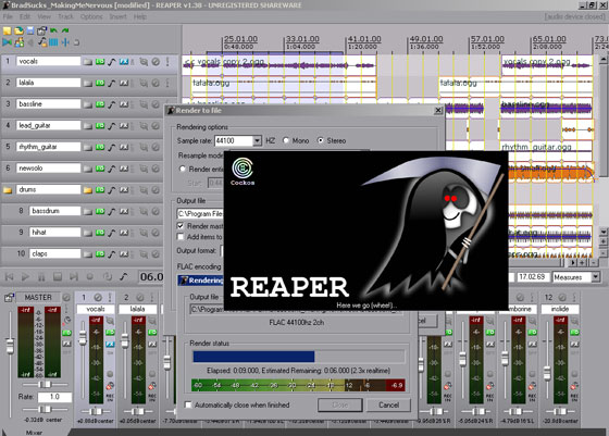

След като вече сте си качили програмата, ще установите, че в папката на REAPER разполагате с няколко основни препратки за стартирането му, а именно: стандартен режим (Reaper), режим за създаване на нов проект (Create new project), режим за стартиране с възможност за повторно конфигуриране (Show audio configuration on startup) и режим на интеграция с друг ReWire-съвместим софтуер (ReWire slave mode).
Независимо от това точно в какъв конкретен режим ще ползвате софтуера – автономен или в комбинация с външен аудиопродукт, ще установите, че в общи линии основният работен интерфейс на REAPER не е претърпял някакви сериозни промени в сравнение с предходната версия. Всъщност дори и до момента да не сте ползвали въпросната аудиопрограма, ако някога сте работили с който и да е софтуерен сикуенсър за Windows, например ACID от SonicFondry/Sony Pictures Digital, съвсем възможно е да се почувствате буквално като у дома си още щом стартирате REAPER, което може да бъде отбелязано като плюс. Добавянето, подредбата и редакцията на семплите и траковете става най-вече с помощта на мишката, а целият проект се визуализира в средата на основния екран, в т.нар. времева линия.
Тъй като възможностите на софтуера са много сериозни, няма дори да се опитвам да пресъздавам стъпка по стъпка процеса за създаване на конкретен проект – опциите в програмата действително не са никак малко и мястото няма да ми стигне. Именно затова представям на вниманието ви каре, където съм се опитал да опиша съвсем сбито какво все пак предлага софтуерът REAPER.
http://pics.softvisia.com/design/pics/2901/REAPER.jpg
REAPER накратко:
• Интуитивен и лесен за употреба интерфейс, при който почти всичко става на принципа “издърпване и пускане” (drag"n"drop).
• Програмата разполага с изключително бърз вграден аудиоредактор с базова функционалност. С негова помощ ще можете да разделяте, да оразмерявате, да контролирате темпото, да използвате ефекти като pitchshift и crossfade за по-плавно преливане на семплите (или песните) в микса. Налице е механизъм за автоматизирано зацикляне (loop) на семплите.
• Изключително гъвкави възможности за препращане (routing) на аудиопотока с множество опции: препродукция (pre-fx), постпродукция (post-fx), плавно затихване (fade), моно- или стереопрепращане. В същото време, ако въпросният механизъм не представлява интерес за вас, не е необходимо да го ползвате, пък и той няма да ви пречи.
• Мощен аудиоредактор с възможност за превключване на източника на входния сигнал в реално време (on the fly) и режим за мониторинг на нивото на подавания сигнал.
• Поддържа се работа с аудио- и MIDI файлове, запис на аудио и MIDI, както и интеграция с VSTi и DXi софтуерни синтезатори, възможно е и миксиране на MIDI аудиото.
• Възможност за експортиране на проектите с цел интеграция с други аудиоприложения.
• Готовата продукция може да бъде запазена в произволен аудиоформат.
