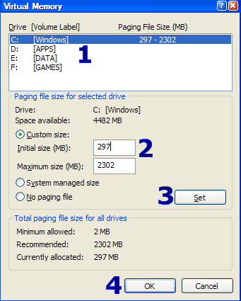

Можете да стигнете до настройките като отворите SystemProperties>>Advanced>>Perfomance>>Settings>>Advanced>>Change.
Тук имаме представяне на устройствата, които могат да съдържат файла за странициране както и следните опции:
Custom Size: Ръчно задаваме стойностите в полетата intial size и maximum size.
System Managed size: Системата автоматично управлява файла за странициране.
No Paging File: Изключва използването на Pagefile за това устройство.
Конфигурирането става по следния начин:
а) Изберете устройството, което ще съдържа файла за странициране.
б) Запишете стойностите за минималния и максималния размер. (Не е задължително да използвате стандартния начин за изчисляване чрез множител. Може да зададете и по-малък Pagefile, ако знаете приблизително колко памет използват приложенията и задачите, които изпълнявате на системата, но вземете предвид факта, че ако файлът за странициране е твърде малък може да имате проблеми, включително нестабилност!)
в) Кликнете върху бутона SET и потвърдете с ОК.

a) Премахнете Pagefile-а от устройството (Селектирате NoPaging File, Set, OK)
б) Рестартирайте машината. (Обърнете внимание, че ако системата има малко оперативна памет може да има проблеми при стартирането ѝ без Pagefile-а. Алтернативата е да се постави временно pagefile-а на друго устройство докато бъде дефрагментирано, устройството, съдържащо файла за странициране).
в) Пуснете дефрагментация на устройството, съдържащо Pagefile-а.
г) Поставете отново Pagefile-а. (Избирате Custom Size и въвеждате стойностите, Set, OK).

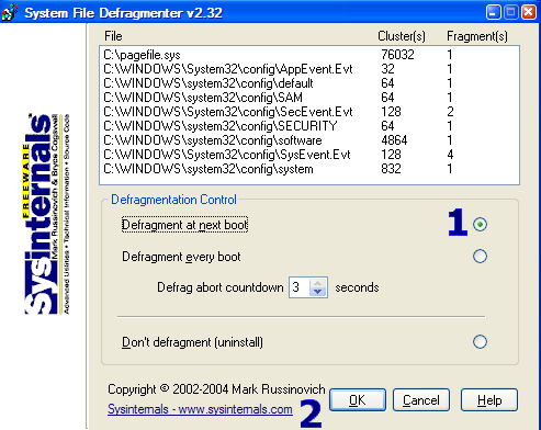

Втория начин е да се използва boot-time дефрагментация. В последните версии на почти всички дефрагментатори присъства тази функация. Sysinternals имат една малка програмка PageDefrag, която дефрагментира системните файлове и Pagefile-а. Тъй като тези файлове и файла за странициране се използват от системата дефрагментацията става преди операционната система да е заредена напълно. Можете да използвате PageDefrag по-следния начин:
а) Свалете програмата от http://download.sysi.../PageDefrag.zip
б) Изпълнете файла pagedfrg.ехе.
в) Селектирайте опцията Defragment at next boot.
г) Рестартирайте машината.
