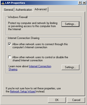

От Start -> Control Panel -> Network Connections изберете лан картата на която идва интернетът, натиснете с десен бутон на нея и изберете Properties. След това преминете на Tab-а Advanced и сложете отметката Allow other network users to connect through this computer's Internet connection. Долната отметка я оставете празна и натиснете OK.

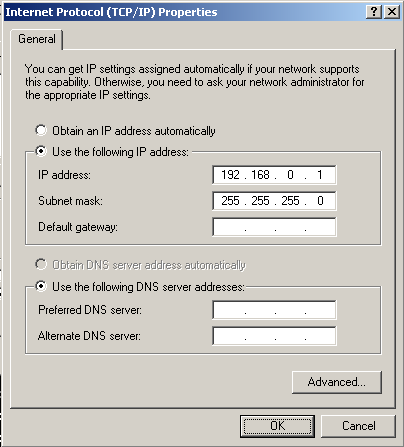

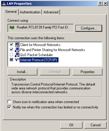

В Network Connections отворете Properties прозореца на другата лан карта на сървъра и от списъка изберете Internet Protocol(TCP/IP).
Там направете следните настройки:
IP address: 192.168.0.1
Subnet Mask: 255.255.255.0
Default Gateway: (остава празно)
Preferred DNS server: (остава празно)
Alternate DNS server: (остава празно)
От втората лан карта на сървъра илиза кабел който го свързва със switch-а/hub-a. От switch-а/hub-a вече отиват кабели към останалите компютри.

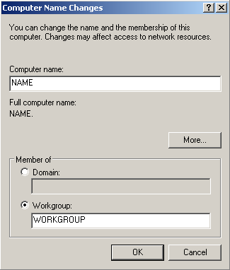

Също така всички компютри трябва да са в една workgroup-a. Workgroup-а на компютъра се променя от:
Start -> Control Panel -> System -> Tab-а "Computer Name" и бутона "Change...".

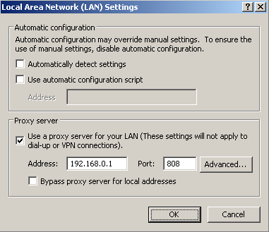

След това рестартирайте машините и всичко трябва да е наред. Ако този начин не работи ще трябва да инсталирате Proxy програма, например CCProxy,
на сървъра, а на останалите компютри от мрежата да направите proxy настройки на програмите ползващи интернет. За Internet Explorer например това става
от менюто Tools -> Internet Options, Tab-a "Connections" и бутона "LAN Settings", там сложете отметката Use a proxy server for your LAN(These settings won`t apply to dial-up or VPN connections), на Address въведете 192.168.0.1, а на port 808. За повече информация вижте сайта на CCProxy.
