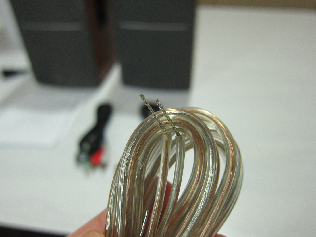

Сякаш и на мен ми допаднаха, но доколкото разбирам кабелът между двете колони е само 2м. И не изглежда да мога да си закупя по-дълъг такъв? Не че няма да им намеря място, но имах малко по-различни идеи.

Кабелът на R1280T, който свързва двете колони, е обикновен двужилен, така че можеш да отидеш в който и да било магазин за аудио техника или електронни компоненти и да си купиш кабел на метър.
