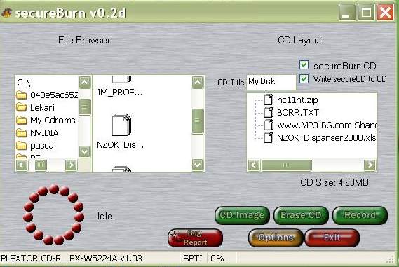

Както може би виждате в лявата част на екрана имате File Browser ,от където можете да намерите и посочите на програмата кои файлове да се запишат и защитят на диска.Сега аз ще посоча няколко вида файлове за моят диск:
http://pics.softvisia.com/design/pics/1755/gogo.jpg
Частта от програмата File Browser е разделена на две части - в едната е посочвате директорията ,а в другата виждате какви файлове съдържа.Другата част, намираща се от дясно е с име CD Layout и има повече настройки . CD Title отговаря за името на диска ,там можете да напишете каквото си искате стига само то да е с нормална дължина.Прозореца под него показва кои файлове са избрани от вас за да се запишат на диска.В моя случай са четири съвсем различни файла -*.MP3,*. XLS, *.TXT, *.ZIP, също така под този прозорец се показва и тяхната дължина.Когато сте избрали необходимите файлове се убедете ,че двете полета за маркирани - "secureBurn CD" и "Write secureCD to CD" .След като сте готови сложете празен диск в записвачката и натиснете бутона Record на изкочилият пред вас въпрос отговорете с ОК.

До колкото знам програмата не може да прави това, което искаш. Слага парола на целият диск. И друго нещо много интересно. Например си сложил 50 файла вътре, като го криптираш с тази програма ти се появяват само 4 след като напишеш паролата вече виждаш всичко.
За мен тази програма е супер , защото и аз като теб преди си ги правех в архив и там слагах парола, но с тази програма е по-лесно , по-удобно и има по голяма сигорност.
Всъщност програмата не криптира, а само скрива файловете. Било е предвидено програмата да се разклони в две направления - едната платена (secureBurn Plus), поддържаща криптиране, а другата безплатна, поддържаща единствено скриване на файловете (сегашната версия е именно тази безплатната). Последната версия е 2.0d Beta (както може да се види в Readme-то) - от 2002 година е, следователно проектът вече е мъртъв а програмката е морално остаряла. Официалният сайт също отдавна си е отишъл. ;)
