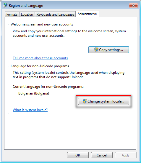

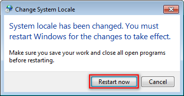

6. Отидете на подпрозорец Administrative (Административни), кликнете бутон Change system locale... (Промяна на езиковата променлива на системата...), от падащото меню изберете Bulgarian (Bulgaria) (Български (България)) и потвърдете с OK.
7. Накрая кликнете бутон Restart now (Рестартирай сега).
Готово. Регионалните настройки са променени успешно.

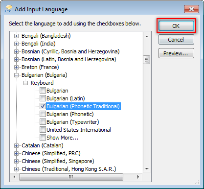

1. Отворете контролния панел.
2. Кликнете Change keyboards or other input methods (Промяна на клавиатури или на други методи за въвеждане).
3. Кликнете бутон Change keyboards... (Смяна на клавиатурите...).
4. Кликнете бутон Add... (Добавяне...).
5. Намерете желаните езици в списъка, кликнете два пъти върху тях, кликнете два пъти върху Keyboard (Клавиатура), поставете отметки на желаните клавиатурни подредби и потвърдете с OK. Т.е. можете да добавите всички езици и подредби наведнъж от този прозорец.
Ще бъдете върнати на предния прозорец, като вече избраните езици и подредби ще бъдат добавени в списъка.
След като приключите с добавянето на всички желани езици и подредби, потвърдете с OK на основния прозорец.

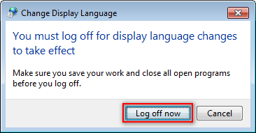

2. Кликнете върху Change display language (Промяна на езика за показване).
3. От долното падащо меню изберете желания език и потвърдете с OK.
4. Ще ви бъде поискано излизане от акаунта, така че кликнете Log off now (Излез сега).
При следващото влизане интерфейсът вече ще е сменен. Можете по всяко време да сменяте езика на интерфейса по гореописания начин.

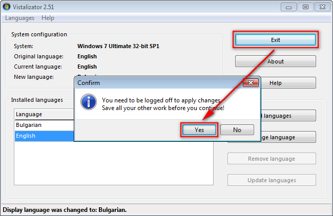

За целта ще се използва страничен софтуер - Vistalizator. Просто изтеглете програмата и запазете на удобно място. Няма нужда от инсталация.
1. Стартирайте Vistalizator.
2. Кликнете бутон Add languages и посочете езиковия пакет. Програмата ще разопакова файла и ще провери целостта му.
3. Ще се появи прозорец за инсталиране на езиковите пакети. Тук по принцип е достатъчно да кликнете бутон Install language. Инсталацията ще започне. Имайте търпение, защото може да отнеме до 20 минути, макар обикновено да е по-малко.
4. В края на инсталацията ще бъдете попитани дали искате да активирате езиковия пакет. Предполагам, че ще отговорите с Yes, за да го активирате.
5. Накрая просто потвърдете с OK на прозореца, който ви казва да излезете от акаунта, за да влязат в сила промените.
6. Кликнете бутон Exit и потвърдете с Yes, за да излезете от акаунта. След това просто влезте отново в него.

#15 ExaFlop
ExaFlop
  • 659 мнения
Публикувано: 03 October 2016 - 23:53
Проблем възниква при програми с преведен интерфейс на български и ползват Unicode, не ANSI.
