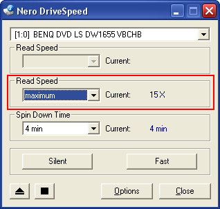

Основният прозорец
В най-горната част се намира падащо меню, от което избирате кое устройство ще настройвате. В него фигурират и виртуалните ви устройства (на Daemon Tools, Alcohol 120%, Virtual CloneDrive или др.). Не че има смисъл да ги настройвате.
Под това падащо меню ще имате едно или две полета Read speed в зависимост дали имате само обикновена CD записвачка или е DVD записвачка. Ако имате само CD записвачка (независимо дали е една или повече), ще имате само едно поле Read speed. Ако имате поне едно устройство, което да може да чете DVD дискове, ще имате и второ поле Read speed. В зависимост какъв диск сте вкарали, ще е активно или първото (CD) или второто (DVD) поле.
В полетата имате по едно падащо меню, от което определяте желаната от вас скоросто на въртене, а вдясно, срещу Current:, се изписва настоящата такава.
От вас се иска само да си изберете устройство от падащото меню и после да зададете желана скорост на въртене. Ефектът е моментален.
Ако в момента имате DVD диск в устройството, ще ви се активира долното падащо меню:
Под полето/полетата Read speed се намира полето Spin Down Time. Оттам можете да зададете желано от вас време за Spind Down. Това определя колко да продължи да се върти диска в устройството след спиране на четене от него. Всяко устройство има различно време. Вдясно, срещу Current: се изписва стойността в момента.
Под него са бутоните Silent и Fast:
- Silent - настройва скоростта на избраното устройство на най-високата и същевременно тиха;
- Fast - настройва скоростта на избраното устройство на най-бързата скорост.
След това са бутоните Eject/Close и Stop отляво и Options и Close отдясно:
- Eject/Close - изважда/прибира таблата на избраното устройство;
- Stop - спира въртенето на диска в избраното устройство на момента;
- Options - отваря прозореца с настройките;
- Close - затваря главния прозорец, но не спира програмата.

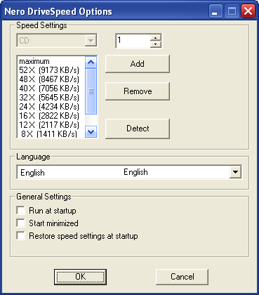

Настройките на програмата
В горната част се намира полето Speed Settings. Оттам можете да редактирате списъка с наличните скорости. За дадобавите желана от вас скорост, която я няма, просто я напишете в горното поле и натиснете бутона Add. За да премахнете дадена стойност я маркирайте и натиснете бутона Remove. При натискане на бутона Detect програмата засича стандартните стойности на устройството.
След това е полето Language откъдето от падащото меню можете да си изберете желан език за интерфейса. Поддържани езици са (подред от програмата): китайски, чешки, датски, холандски, английски, финландски, френски, немски, унгарски, италиански, японски, корейски, норвежки, полски, португалски, руски, словенски, испански.
Най-отдолу са общите настройки:
- Run at startup - DriveSpeed ще се стартира автоматично с Windows;
- Start minimized - DriveSpeed ще се стартира минимизиран;
- Restore speed settings at startup - задава избраната в момента скорост при всяко стартиране на Windows.
