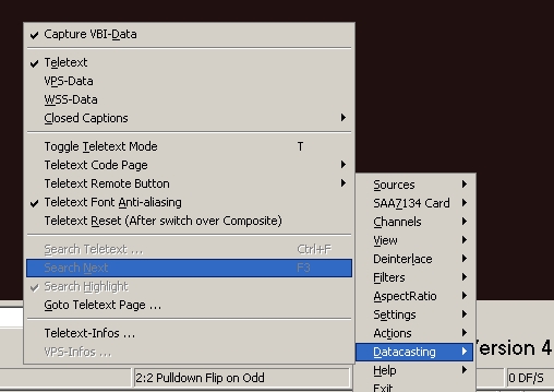

Телетекста се включва лесно, но трябва да пробваш програма, която има телетекст: пример БНТ.
Само натискаш T и готово. Включваш или изключваш телетекста, може да е OSD и т.н.
Ето командите:
Toggle Mode: T
Mixed Mode Toggle: Shift-T
Next Page: Cursor Right
Previous Page: Cursor Left
Next Subpage: Cursor Down
Previous Subpage: Cursor Up
Search VideoText: Ctrl-F
Search Next: F3
Search Previous: Shift-F3
