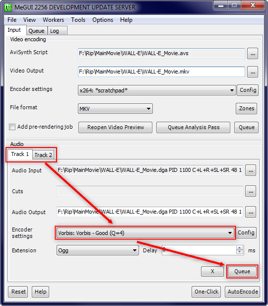

(3) Ако сте избрали да запазите оригиналните аудио потоци, от падащо меню Encode изберете never.
Ако сте избрали да ги компресирате допълнително, от падащо меню Encode изберете always (3) и от падащо меню Encoder изберете желания режим на компресия (4).
Ако имате повече от един аудио поток, просто кликнете съответния подпрозорец (Audio 2, Audio 3 И т.н.) и си въведете съответните настройки (5).

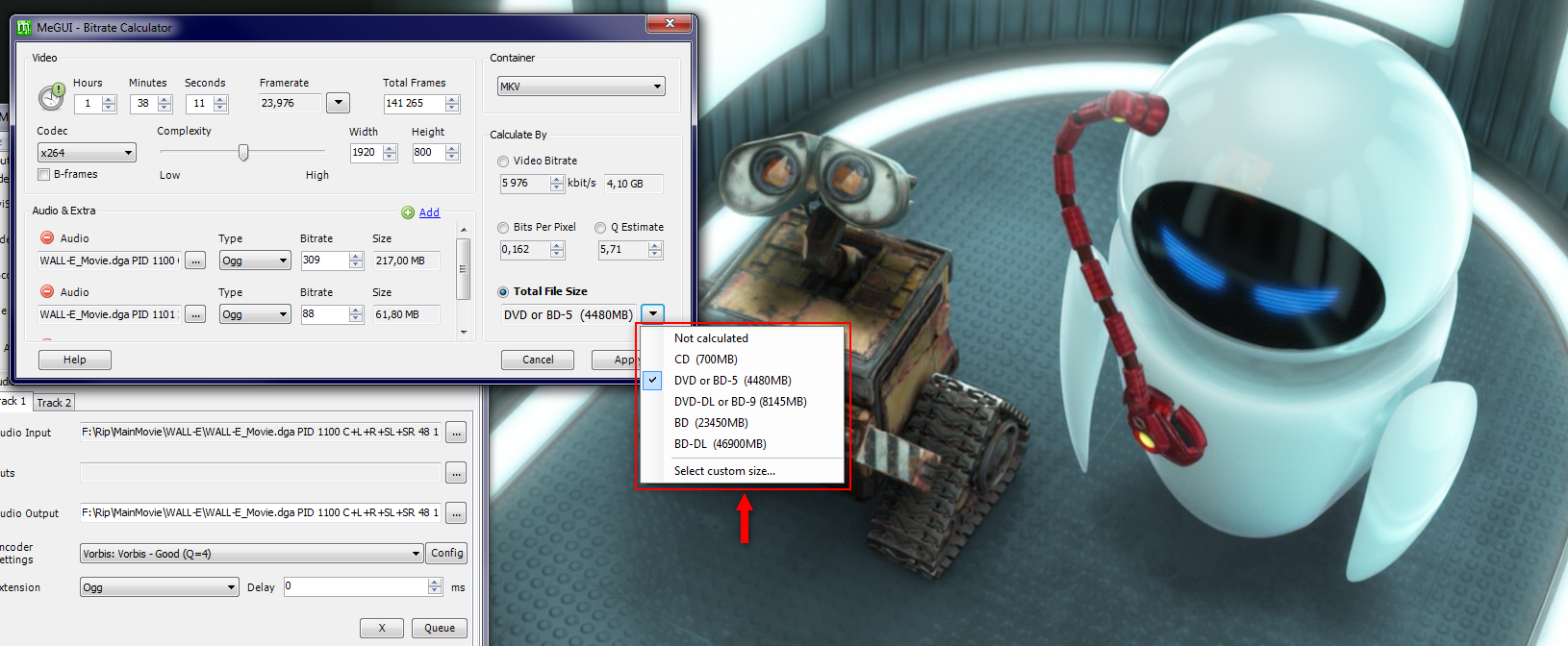

Компресиране с определен размер на готовия файл

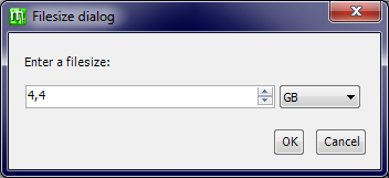

Ако решите, че искате да компресирате с фиксиран краен размер на файла в секция Output Settings срещу Filesize кликнете бутона със сочещия надолу триъгълник и изберете желания размер. В менюто ще видите предварително зададени готови размери, които всъщност са точно 5-те вида най-често срещани носители - CD, еднослойни и двуслойни DVD и еднослойни и двуслойни Blu-ray носители. В случая рипваме DVD диск, така че единственият реално полезен готов размер е CD (700MB).
Ако той не ви удовлетворява, изберете Select custom size..., което ще отвори допълнителен прозорец, в който лесно можете да си въведете желания размер - в полето въвеждате стойността, а от падащото меню избирате мерната единица (байт, килобайт, мегабайт или гигабайт). Накрая разбира се потвърждавате с OK.
Преминете/скролирайте на "Последни настройки".

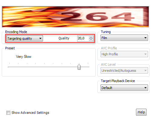

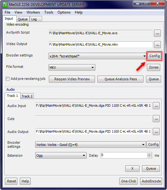

Кликнете бутон Config в секция Video Settings.
От падащото меню в секция Encoding Mode изберете Targeting quality (ако не е избрано вече). Вдясно ще видите кутийка, в която можете да въведете стойност за нивото на качеството, което желаете. По-ниски стойности са равносилни на по-високо качество. По-високи стойности са равносилни на по-ниско качество. Т.е. колкото по-високо искате да е качеството, толкова по-ниска стойност трябва да зададете. Според MeGUI най-оптималните стойности са между 18 и 26, за да получите малко или много прилично качество, без да се прахосва битрейт. Лично аз не бих използвал стойности 25 или 26, защото според мен не успяват да запазят качеството достатъчно добре за моя вкус, но всеки си преценява. Аз например използвам стойности от 18 до 22, които са достатъчни и оптимални по мое мнение за 99% от източниците. Възможно е обаче някои източници да имат нужда от още по-ниски стойности, да речем 16. Няма начин да се каже каква стойност е най-оптимална за вас. Единственият сигурен начин да достигнете до удачна за вас стойност, е да експериментирате с различни такива на различни източници и да прецените сами коя стойност пасва най-добре на вашите вкус и нужди.
Тук отново е време да направя някои уточнения. В прозореца с настройките на x264 има и други опции - Preset и Tuning. За тях ще си поговорим в следващия абзац. Това, което трябва да знаете за режима на постоянно качество, е че въведената стойност има за цел да създава файлове с еднакво визуално качество при едни и същи други настройки. Казано с други думи: ако останалите настройки са еднакви (Preset, Tuning режим и т.н.), то стойността за постоянно качество ще създава файлове, които визуално трябва да изглеждат еднакво, без значение колко сложни са за компресиране, дали става въпрос за игрален филм/сериал или анимация и прочее. Ако направите две компресии с една и съща стойност за постоянно качество (да речем 20), но двата файла са компресирани с различни preset-и, то визуално двата файла трябва да са различни.
Това на практика означава, че с малко експерименти можете да намерите идеалната стойност за вашите очи (така да се каже) и никога да не се налага да я сменяте повече. Т.е. можете да разберете в Tuning режим за анимация коя стойност на постоянно качество е най-оптимална (води до файлове, които не различавате от оригинала, но и не са прекалено големи) и занапред за всякаква анимация да използвате точно тази стойност, без да се притеснявате, че ще е достатъчна за филм X, но няма да е достатъчна за филм Y.
И запомнете, стойността не е нужно да е целочислена: ако случайно 20 не води до достатъчно качествени файлове за вашите вкусове, а 19 ги създава, но пък ги прави и малко по-големи от нужното, можете спокойно да тествате и със стойност 19,5 (да речем).
Не затваряйте прозореца все още.

Кликнете бутон Config в секция Video Settings, ако вече не сте отворили прозореца или сте го затворили (вижте последната снимка, за да не я публикувам отново).

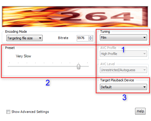

Най-важната от тези три настройки е режимът Tuning (1). По подразбиране е избран Default, което е компромисен вариант между останалите. Интересуват ви първите 3 режима (4, ако броим Default). Това са Film, Animation и Grain. Изберете Film, ако компресирате някакъв игрален филм или сериал или компютърно генерирана триизмерна анимация (като WALL-E, Toy Story, How To Train Your Dragon, Shrek и др.). Изберете Animation, ако компресирате рисувана двуизмерна анимация, това включва и аниме разбира се. Изберете Grain, ако компресирате материал със зърнест ефект, който желаете да запазите. Под зърнест ефект се разбира един специфичен (често изкуствено добавен) видео шум. Ето снимка от Saving Private Ryan и Band Of Brothers. На първата снимка се забелязва най-добре по пръстите, а на втората - по лицата и униформите. Имайте все пак предвид, че на обикновена неподвижна снимка е трудно да се различи този зърнест ефект. Далеч по-забележим е по време на възпроизвеждане. Имайте предвид обаче, че ако искате да запазите този зърнест ефект, това ще ви струва битрейт. Ако компресирате с определен/фиксиран краен размер на файла, една част от битрейта ще отиде за запазване на този ефект, което ще доведе до спад в качеството. Ако обаче искате да запазите качеството и зърнестия ефект, ще трябва да зададете по-голям краен размер на файла. Ако използвате режим на постоянно качество, то ще се запази така или иначе, но тогава пък средният битрейт ще скочи и това ще доведе и до повишаване на размера на файла.
Друга интересна настройка е Preset. По подразбиране е Medium. Стойностите варират от Ultra Fast (най-бързата) до Placebo (най-бавната). Тази настройка общо определя колко задълбочено енкодерът ще анализира и обработва потока по време на компресия. Ако използвате някоя от бързите стойности (т.е. изместите плъзгача наляво), ще спечелите скорост - компресията ще се извърши по-бързо. Тогава обаче или губите от качеството (ако сте посочили краен размер на файла), или битрейтът ще скочи (ако ползвате режима на постоянно качество). Ако използвате някоя от бавните стойности, тогава компресията ще отнеме повече време, но затова пък или ще спечелите качество (ако сте посочили краен размер на файла), или битрейтът ще е по-нисък (ако ползвате режима на постоянно качество). Вие си преценявате кое за вас е от по-голямо значение - скоростта на компресия или качеството/размера на крайния файл. Лично аз не бих ви съветвал да избирате стойности по-бързи от Medium. Поне моето виждане е, че ако ще се компресира, нека да се компресира качествено. Въпросът е дали си заслужава да използвате някой от бавните режими. Отговорът е "да". Единственото, което губите при използването на някой по-бавен preset, е време. Ако наистина не ви се чака и/или не сте претенциозни, можете да оставите medium. Ако обаче качеството е от значение и/или не е проблем да изчакате повече време, тогава определено използвайте някой от бавните preset-и: slow, slower или very slow. Placebo е най-бавният режим, но той е наистина безсмислен, така че не се занимавайте с него. Трудно е да се каже точно колко по-бавни са бавните preset-и спрямо medium. Зависи с какъв централен процесор разполагате, какъв и колко сложен за компресия е източникът, какви приложения имате инсталирани и т.н. И все пак ще се опитам да дам някакви ориентировъчни стойности: slow е някъде около с 50% до двойно по-бавен; slower е около 2 до 4 пъти по-бавен; very slow е някъде между 4 и 8 пъти по-бавен. Отново да кажа: това са ориентировъчни стойности.
Третата потенциално полезна настройка е Target Playback Device. От него падащо меню можете да изберете дадено устройство, на което ще възпроизвеждате файла, за да се използват някои препоръчителни вътрешни параметри на енкодера и да се гарантира (доколкото е възможно от страна на енкодера), че файлът ще се възпроизвежда както трябва. Това разбира се е само по желание. Ако ще възпроизвеждате файла на компютър, тази настройка не ви интересува.
След като си изберете тези настройки, кликнете бутон OK, за да ги потвърдите.

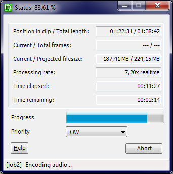

MeGUI ще си създаде задачи и ще започне да ги изпълнява автоматично: индексиране на файла-източник, създаване на AVS скрипт, изрязване на черните ивици, оразмеряване (ако сте избрали да го направите), компресиране на аудио потоците (ако сте избрали да го направите), изчисляване на битрейта за видео потока (ако компресирате с фиксиран краен размер на файла), компресиране на видео потока и накрая обединяване на всички файлове/потоци в един MKV файл.
Нужно е просто да изчакате.

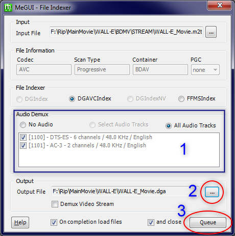

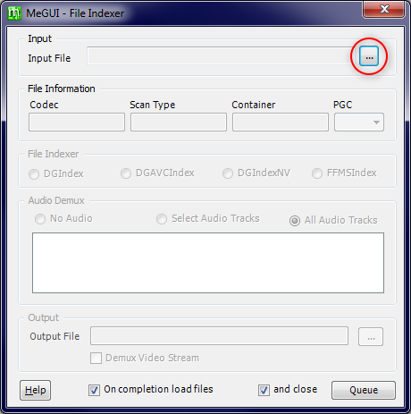

От меню Tools изберете File Indexer.
В прозореца на File Indexer кликнете бутона с многоточието в горната дясна част:
Отворете VIDEO_TS папката на рипнатия филм и посочете първия VOB файл от веригата (трябва да е първият файл с име подобно на VTS_XX_1):
В поле Audio Demux ще видите всички налични аудио потоци. Колко ще бъдат те зависи от това преди рипването дали сте на кои потоци сте (п)оставили отметки.
Ако сте избрали само нужните ви такива, то в този списък ще видите само тях. В такъв случай не е нужно да правите нищо допълнително.
Ако сте оставили повече или всички потоци, защото не сте били сигурни кои ще са ви нужни и искате първо да ги преслушате, тогава също не е нужно да правите нищо.
В противен случай ще е добра идея да изберете Select Audio Tracks и да изберете само желаните аудио потоци. Не че е фатално да оставите всички, но може да ви объркат по-късно.
В секция Output можете да посочите къде да се създаде файлът-индекс (.dgv) (2).
Кликнете бутон Queue.

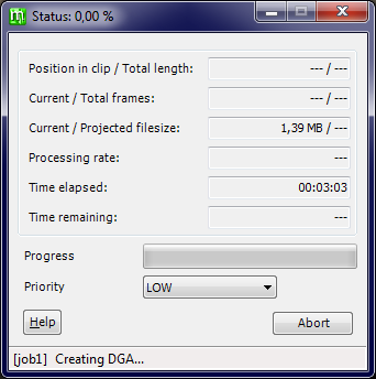

Процесът е кратък и не трябва да трае повече от няколко минути. Прозорецът на File Indexer ще се затвори и ще се появи прозорец с напредъка на процеса на индексиране:

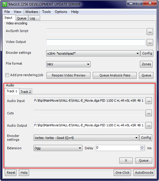

След като приключи индексирането, прозорецът с напредъка ще се затвори и ще се отворят два нови прозореца: единият е на AviSynth script creator инструмента, а другият е прозорецът за предварителен изглед на видео потока.
Освен това в основния прозорец на MeGUI аудио потоците ще бъдат автоматично попълнени (в случая са два).

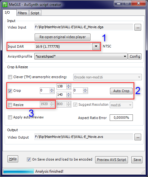

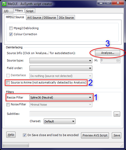

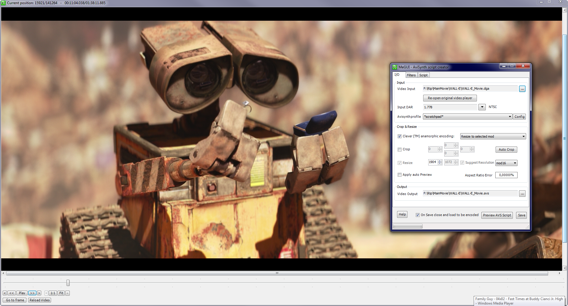

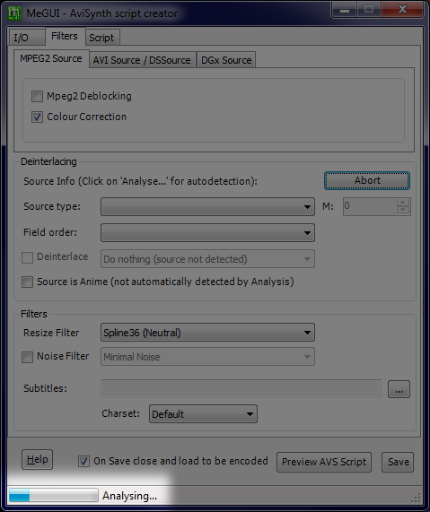

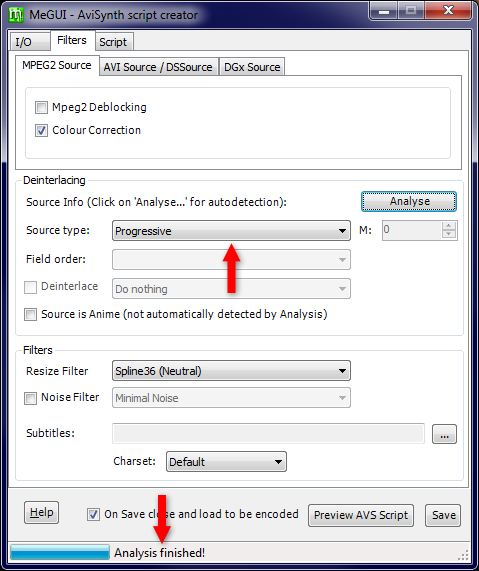

Прехвърлете се на прозореца на инструмента за създаване на скрипт за AviSynth (AviSynth script creator).
(1) Ако в настройките на MeGUI сте забранили използването на ITU съотношения (както описах в един от по-горните коментари), в меню Input DAR трябва да е избрана универсалното съотношение 4:3 или 16:9 (в зависимост от съдържанието). Ако не сте забранили използването на ITU съотношения, е възможно в меню Input DAR да е избрано някое от тях. В такъв случай го променете на стандартното, т.е. без ITU отпред.

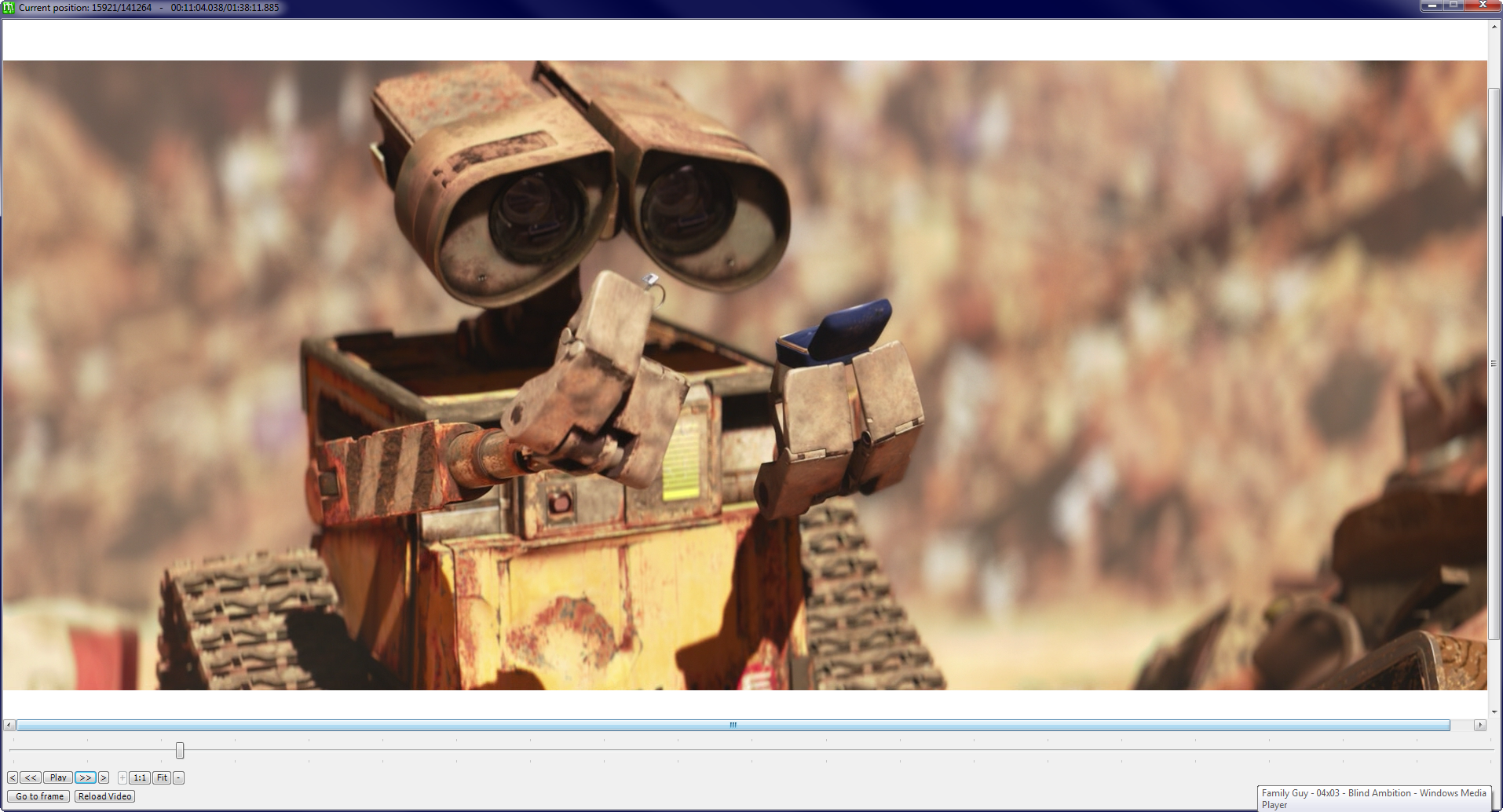

(2) Ако има някакви черни ивици, поставете отметка на Crop, след което използвайте четирите полета със стрелкички вдясно, за да ги елиминирате. Можете да видите резултата в прозореца с предварителния изглед на филма. Можете и да използвате бутона Auto Crop, ако предпочитате MeGUI да го направи вместо вас, но е по-добре да го направите ръчно, защото автоматичният режим може да допусне грешка.
(3) Ако съдържанието, което компресирате, е със съотношение 16:9, поставете отметка на Clever ™ anamorphic encoding (ако вече не е поставена). Ако компресирате 4:3 съдържание, се уверете, че няма отметка на опцията.
(4) Ако сте поставили отметка на Clever ™ anamorphic encoding, то това падащо меню ще стане активно. Интересуват ви първите 3 опции. Ще трябва да изберете една от тях. Коя да изберете зависи от това точно какво сте готови да пожертвате.
По принцип видео потоците се разделят на квадрати от 16х16, които биват компресирани. Поради тази причина е добра идея дължината и широчината на видео потока да са делими на 16 без остатък (това е "mod16"), т.е. ако разделите широчината или височината на 16, да получите цяло число. Това въобще не е задължително, но се счита за добра идея, защото се запазва съвместимост с хардуерни плеъри. Понеже обаче се черните ивици се изрязват, се нарушават оригиналните широчина и височина. Затова е нужно да се използва някакъв метод, за да се постигнат нови стойности, които да са делими на 16.
Resize to selected mod ще оразмери изображението. Предимството на този режим е, че освен съвместимост получавате и цялото изображение след изрязването, т.е. не губите нищо повече освен това, което изрично сте изрязали. Недостатъкът е, че се извършва оразмеряване, което изисква повече процесорно време и влошава изображението (макар да не би трябвало да се забелязва особено).
Overcrop to achieve selected mod ще изреже още пиксели, освен тези, които вие вече сте изрязали. Предимствата на този режим са, че няма оразмеряване (което да доведе до евентуален спад в качеството). Недостатъкът е, че губите още малко пиксели отгоре и отдолу.
Encode non-mod16 няма да компресира съдържанието в mod16 режим, т.е. няма да изисква разделителната способност да е делима на 16 (което се прави с цел улесняване на енкодера). Предимствата на този режим са, че запазвате качеството напълно и не губите допълнителни пиксели от изображението. Т.е. дотук предимствата включват само хубавите неща от горните два режима. Недостатъкът е, че понеже не е mod16 това може да причини проблеми с някои декодери/плеъри. По принцип това трябва да са много малко на брой и то стари декодери/плеъри и ако има такива, то те трябва да са предимно хардуерните (конзоли, телевизори, DVD/Blu-ray плеъри и т.н.). Ако ще възпроизвеждате файла на компютър, не би трябвало да има проблем.
На базата на горната информация ето и моята препоръка: използвайте режима Encode non-mod16, защото предлага всички предимства на другите режими и шансът да използвате декодер/плеър, който да не се справя с него, е минимален. Ако искате да сте 100% сигурни (не 99%), че файлът ще е съвместим с всички декодери/плеъри, тогава изберете някой от другите два режима. От тях аз лично предпочитам Overcrop to achieve selected mod. Вярно, губят се още няколко пиксела, но според мен е за предпочитане от евентуално влошаване на видео качеството. Ако пък не желаете да губите никакви допълнителни пиксели и държите на съвместимостта, използвайте Resize to selected mod.
(5) Ако компресирате съдържание със съотношение 4:3, тогава поставете отметка на Resize. MeGUI автоматично трябва да избере максималната удачна разделителна способност.
След изрязването ще забележите, че липсват черните ивици отгоре и отдолу:
В моя случай трябваше да се изрежат 56 пиксела отгоре и 60 пиксела отдолу. Разбира се за всеки филм е различно. На някои филми ще се наложи и изрязване отляво и отдясно. Вие преценявате откъде и колко да изрежете.
Идете на подпрозорец Filters.
(1) Ако в подпрозорец I/O сте избрали режим Resize to selected mod или компресирате 4:3 съдържание и ще се наложи да го оразмерите, тогава от падащо меню Resize Filter изберете Spline36 (Neutral). В противен случай, ако няма да оразмерявате нищо, можете да прескочите опцията.
(2) Ако компресирате някаква двуизмерна (2D) анимация или аниме, поставите отметка на опцията Source is Anime. Ако компресирате игрален филм или компютърно генерирана анимация (CGI), няма нужда да поставяте отметката.
Въпросната опция подобрява засичането на повтарящи се кадри при анимациите с 12 кадъра в секунда. Това са основно по-старите анимации и по-специално аниме (най-вероятно затова и опцията е с такова име). Възможно е и някои по-нови продукции да са с подобни, затова за всеки случай се поставя отметката. Игралните филми и компютърно генерираната 3D анимация се рендерират с 24/25 кадъра в секунда, така че няма нужда от опцията.
(3) Кликнете бутон Analyse....
Ще започне анализ на видео потока, чийто напредък можете да следите по индикатора в долния ляв ъгъл:
Когато анализът приключи, надписът долу ще се смени на "Analysis finished!" и горе в падащо меню Source type трябва да е избран автоматично типа на видео потока.
След като сте готови с всички настройки, кликнете бутон Save.
Прозорецът на AviSynth script creator ще се затвори, прозорецът с предварителния изглед ще бъде актуализиран и готовият AVS скрипт ще бъде зареден автоматично в основния прозорец на MeGUI.

Компресирането става по следния начин: отивате на подпрозореца на съответния аудио поток, който желаете да компресирате, от падащото меню Encoder settings избирате желаните формат и настройки (които описах току-що), след което кликате бутон Queue.
При кликане на бутон Queue ще започне анализ на аудио файла, след което ще започне същинското компресиране.
Публикувано изображение Публикувано изображение
Изчаквате да приключи компресирането. Нужно е да повторите процедурата за всеки аудио поток, който желаете да компресирате.
В текущия случай аз избирам да не компресирам английския аудио поток, но да компресирам аудио коментара.

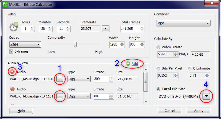

От меню Tools изберете Bitrate Calculator. Използвайте бутоните с многоточие, за да посочите всичките аудио потоци, които ще използвате (1). Ще видите толкова бутони, колкото аудио потоци MeGUI е засякла. В моя случай са два. Можете да добавяте още аудио потоци и/или други файлове, като кликнете Add (2) и изберете съответно Audio или Extra и след това използвате бутоните с многоточията, за да посочите конкретните файлове. Можете да премахвате даден поток/файл посредством кликане на съответния кръгъл червен бутон вляво (3).
След като приключите с добавянето/премахването на потоци и/или файлове, кликнете бутона със стрелка в долната дясна част на прозореца (4) и изберете желания краен размер на файла. В менюто ще видите предварително зададени готови размери, които всъщност са точно 5-те вида най-често срещани носители - CD, еднослойни и двуслойни DVD и еднослойни и двуслойни Blu-ray носители. В случая рипваме DVD диск, така че единственият реално полезен готов размер е CD (700MB).
Сега в прозореца на калкулатора на битрейт просто кликнете бутон Apply. MeGUI ще ви попита дали искате да копирате изчисления видео битрейт. Кликнете бутон Yes.
Това ще ви върне обратно в основния прозорец на MeGUI.
В основния прозорец на MeGUI, в поле Video encoding, кликнете бутон Config в дясната част. Преминете/скролирайте на подсекция "Последни настройки и начало на компресията".
Компресиране с постоянно качество

Сега обаче е добра идея да обърнем внимание на 3 други настройки. Нито една от тях не е задължителна, но са малко или много полезни и си заслужава да знаете за какво са.
Най-важната от тези три настройки е режимът Tuning (1). По подразбиране е избран Default, което е компромисен вариант между останалите. Интересуват ви първите 3 режима (4, ако броим Default). Това са Film, Animation и Grain. Изберете Film, ако компресирате някакъв игрален филм или сериал или компютърно генерирана триизмерна анимация (като WALL-E, Toy Story, How To Train Your Dragon, Shrek и др.). Изберете Animation, ако компресирате рисувана двуизмерна анимация, това включва и аниме разбира се. Изберете Grain, ако компресирате материал със зърнест ефект, който желаете да запазите. Под зърнест ефект се разбира един специфичен (често изкуствено добавен) видео шум. Ето снимка от Saving Private Ryan и Band Of Brothers. На първата снимка се забелязва най-добре по пръстите, а на втората - по лицата и униформите. Имайте все пак предвид, че на обикновена неподвижна снимка е трудно да се различи този зърнест ефект. Далеч по-забележим е по време на възпроизвеждане. Този шум е по-често срещан в HD съдържание (HDDVD и Blu-ray), но е възможно да се среща и в DVD филми. Имайте предвид обаче, че ако искате да запазите този зърнест ефект, това ще ви струва битрейт. Ако компресирате с определен/фиксиран краен размер на файла, една част от битрейта ще отиде за запазване на този ефект, което ще доведе до спад в качеството. Ако обаче искате да запазите качеството и зърнестия ефект, ще трябва да зададете по-голям краен размер на файла. Ако използвате режим на постоянно качество, то ще се запази така или иначе, но тогава пък средният битрейт ще скочи и това ще доведе и до повишаване на размера на файла.
След като си изберете тези последни настройки, кликнете бутон OK, за да ги потвърдите.

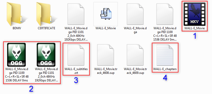

След края на компресирането в папката трябва да имате MKV файла с видео потока (1), аудио потоците (2), файл със субтитри (3) и файл с информация за главите (4), ако сте ги извлекли.

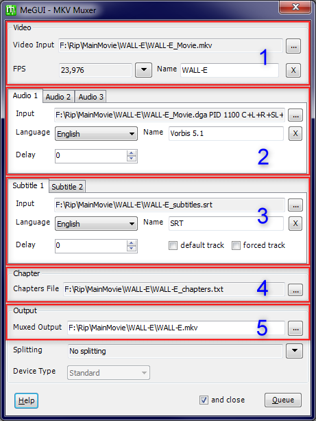

В основния прозорец на MeGUI кликнете меню Tools -> Muxer -> MKV Muxer.
(1) В първата секция кликнете бутона с многоточието и посочете MKV файла с видео потока. Можете и да въведете някакво име по желание в поле Name.
(2) Във втората секция кликнете бутона с многоточието и посочете първия аудио поток, който искате да добавите. От падащото меню изберете езика му и (ако искате) му задайте някакво име. След като добавите един аудио поток, автоматично ще се създаде подпрозорец за следващ такъв. Повторете процедурата за всички аудио потоци, които искате да добавите.. В моя случай са два.
(3) В третата секция кликнете бутона с многоточието и посочете първия файл със субтитри, които искате да добавите. От падащото меню изберете езика му и (ако искате) му задайте някакво име. Ако имате повече от едни субтитри, можете да посочите кои точно от тях да са по подразбиране, като поставите отметка на default track. Ако желаете дадени субтитри да се зареждат/показват винаги, можете да поставите отметка на forced track. След като добавите един файл със субтитри, автоматично ще се създаде подпрозорец за следващ такъв. Повторете процедурата за всички субтитри, които искате да добавите. В моя случай е само един.
(4) В четвъртата секция кликнете бутона с многоточието и посочете файла с информацията за главите.
(5) В петата секция можете да посочите къде и с какво име да се създаде готовия файл. По подразбиране MeGUI ще го създаде в същата папка и ще използва оригиналното му име, като добави "-muxed" към него. От реда Splitting можете и да изберете и как точно да бъде разцепен файла, ако имате нужда от това.
След като сте готови с всичко, кликнете бутон Queue, за да започне обединяването на потоците. След като приключи то, може да се наложи да преименувате готовия файл, ако не сте задали името му в прозореца на MeGUI.

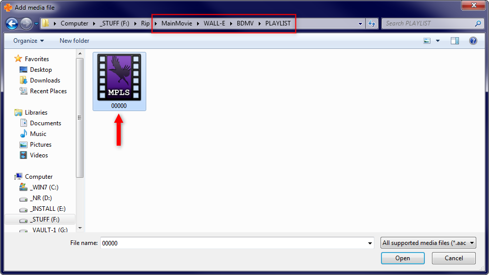

От меню File изберете Open File и посочете първия MPLS файл (намира се в папка BDMV\PLAYLIST на рипнатия филм). Това ще зареди всички глави в лявата част на прозореца.

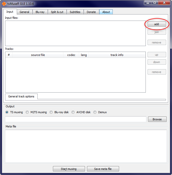

Ако разполагате с множество M2TS файлове, ще трябва първо да ги обедините в един с tsMuxeR и след това да извлечете субтитрите със същата програма. По някаква причина програмата не се справя да извлича субтитрите директно. Не че има и голямо значение това, защото така или иначе ще трябва да се обединят тези файлове. Имайте предвид, че това ще ви струва почти същото дисково пространство, което е било нужно за рипването на филма първоначално. Разбира се след това можете да изтриете всички отделни файлове и да оставите само обединения, но поне за самото обединяване ще е нужно още дисково пространство.

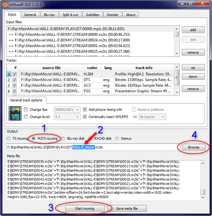

Стартирайте tsMuxeR, която се намира в папката-на-MeGUI\tools\tsmuxer.
В прозореца на програмата кликнете бутон add и посочете .mpls файла (намира се в папка BDMV\PLAYLIST на рипнатия филм):
Долу в секция Output изберете M2TS muxing (1). По подразбиране tsMuxeR ще създаде готовия файл в същата папка. Ако сте съгласни, променете името на файла (2) и кликнете бутон Start muxing (3).
Ако обаче не искате да се създаде в същата папка, кликнете Browse (4) и посочете друга папка. Запомнете къде го създавате, защото ще ви е нужен после. Можете и да му зададете име по желание.

Ако обаче разполагате с множество M2TS файлове, ще се наложи да ги обедините в един, преди да продължите. Имайте предвид, че това ще ви струва почти същото дисково пространство, което е било нужно за рипването на филма първоначално. Разбира се след това можете да изтриете всички отделни файлове и да оставите само обединения, но поне за самото обединяване ще е нужно още дисково пространство.
В такъв случай ще ви е нужна tsMuxeR. Изтеглете и я разархивирайте на удобно място, ако вече не сте го направили.
Стартирайте tsMuxeR.
След като приключи обединяването, потвърдете с бутон OK и затворете tsMuxeR. Можете да изтриете отделните файлове, ако желаете.

Ако сте избрали да запазите оригиналните аудио потоци, от падащо меню Encode изберете never (4).
Ако сте избрали да ги компресирате допълнително, от падащо меню Encode изберете always (4) и от падащо меню Encoder изберете желания режим на компресия (5).
Реално погледнато имате избор между 2 формата за компресия: Vorbis и AAC.
И двата формата са доста ефективни, предлагат отлично качество и могат да създават многоканални файлове. Също така софтуерната поддръжка и на двата формата е на добро ниво, т.е. всеки уважаващ себе си пакет с кодеци или плеър с вградени такива трябва да се справя без проблем с тези формати. Вече какво е положението с хардуерната поддръжка не мога да кажа. Под хардуерна поддръжка имам предвид самостоятелни DVD/Blu-ray плеъри и различни портативни устройства, които могат да възпроизвеждат видео файлове. Не разполагам с такива и затова не ме интересуват особено.
От една страна Vorbis е напълно безплатен, което значи, че всеки производител на хардуер може да добави поддръжка за него, без да се налага да плаща нищо. За AAC има нужда от такси, но той пък е и по-известният и по-често използваният формат, така че нещата донякъде се балансират. Както и да е, аз вече споменах, че това ръководство не се съобразява много с правилната поддръжка на други устройства, а само с възпроизвеждането на компютър, което прави и двата формата еднакво удачни от гледна точка поддръжка и съвместимост.
За да компресирате в AAC ще е нужно да сте изтеглили съответния енкодер и да сте го посочили в настройките на MeGUI. За Vorbis си има вграден енкодер.
Кой ще си изберете е ваша преценка. Ако ще ви помогне, ще кажа, че AAC е много по-често използваният формат в различните рипнати файлове, които се намират по торент тракери.

За компресиране във Vorbis:
- без значение дали компресирате стерео или многоканален файл, ако желаете да го запазите, изберете Vorbis - Good (Q=4) Downmix;
- ако компресирате многоканален файл и желаете да остане такъв, изберете Vorbis - Good (Q=4);
- ако компресирате аудио коментар, изберете Vorbis - Medium (Q=2).
Разбира се можете да използвате и други настройки за компресиране, но поне според мен тези са най-оптималните и универсалните.
(1) В падащото меню Language автоматично ще е избран езикът на потока.
(2) В поле Name можете да въведете име на потока, ако желаете.
Настройки на субтитрите
Положението със субтрите е малко по-различно. MeGUI ще покаже налични субтитри, но те не вършат работа.
Ако не желаете субтитри, ги премахнете: кликнете с десния бутон върху всеки подпрозорец със субтитри и изберете Remove Track.
Ако искате субтитри, кликнете върху бутона със сочещия надолу триъгълник, изберете Select file... и посочете желания файл със субтитрите. Повторете процедурата за всеки файл със субтитри, който желаете да вградите.
(1) В падащото меню Language автоматично ще е избран езикът на субтитрите.
(2) В поле Name можете да въведете име на субтитрите, ако желаете.
(3) Ако имате повече от едни субтитри, можете да посочите кои точно от тях да са по подразбиране, като поставите отметка на default track. Ако желаете дадени субтитри да се зареждат/показват винаги, можете да поставите отметка на forced track.
Излишните подпрозорци със субтитри в MeGUI можете да ги затворите, като кликнете с десния бутон върху дадения подпрозорец със субтитри и изберете Remove Track (4) (Както е на снимката малко по-нагоре).
Ако решите, че искате да компресирате с фиксиран краен размер на файла в секция Output Settings срещу Filesize кликнете бутона със сочещия надолу триъгълник и изберете желания размер. В менюто ще видите предварително зададени готови размери, които всъщност са точно 5-те вида най-често срещани носители - CD, еднослойни и двуслойни DVD и еднослойни и двуслойни Blu-ray носители. В случая рипваме Blu-ray диск, така от готовите размери ни вършат работа DVD or BD-5 (4480) и DVD-DL or BD-9 (8145).
Ако тези готови размери не ви удовлетворяват, изберете Select custom size..., което ще отвори допълнителен прозорец, в който лесно можете да си въведете желания размер - в полето въвеждате стойността, а от падащото меню избирате мерната единица (байт, килобайт, мегабайт или гигабайт). Накрая разбира се потвърждавате с OK.
Какъв размер да изберете?
Това е труден въпрос, на който няма еднозначен отговор. Често се използват готовите размери за еднослойни (DVD-5) и двуслойни (DVD-9) DVD носители. Това не е лоша идея, защото като цяло са доста универсални и пасват добре. Еднослойните носители (4,37 GB) пасват добре на 720p рипове, а двуслойните (7,95 GB) пасват добре на 1080p рипове. Под "пасват добре" нямам предвид, че са идеални. За някои филми при 720p е възможно DVD5 (4,37GB) да е недостатъчен обем, докато за други филми да е предостатъчен и да има прахосано пространство. Като цяло обаче в повечето случаи недостигът/излишъкът е малък и не е проблем, а за сметка на това спестяват време и нерви в обмисляне на това какъв размер да се избере, а и освен това пасват точно на съотвените оптични DVD носители (все пак точно това е и идеята на тези готови размери).
И все пак избирането на DVD-5 и DVD-9 съответно за 720p и 1080p е по-скоро общо правило, не закон. Например, някои филми могат да се поберат в пълната си разделителна способност (1080p) дори и в DVD-5, докато други филми може да имат нужда от DVD-9 дори и при 720p. Зависи какъв е филмът, колко е дълъг И какви и колко потоци искате да запазите.
Ако не желаете да използвате готовите размери, мога да се опитам да ви дам ориентир за подходящи размери.
За 720p компресии бих казал да се насочите към краен размер на файла между 2 и 6 гигабайта. Ако филмът не е дълъг и/или е анимация (особено двуизмерна), и/или компресирате аудио потоците допълнително, тогава можете да се разминете с по-нисък краен размер на файла (от споменатия по-горе диапазон). Ако обаче филмът е по-дълъг и/или е игрален, и/или искате да запазите оригиналния аудио поток (особено ако е DTS), тогава ще трябва да използвате по-големите размери от споменатия по-горе диапазон.
За 1080p компресии според мен размери от порядъка на 3 до 10. Отново: ако филмът е по-кратък и/или анимационен, и/или ще компресирате допълнително аудио потоците, можете да се разминете с по-ниски размери, но ако филмът е по-дълъг и/или игрален, и/или искате да запазите оригиналния аудио поток, ще трябва да се примирите с по-голям размер.
Няма как да се даде абсолютно универсален отговор, защото има различни фактори, които влияят. Най-сигурният начин е да направите няколко компресии с различни настройки на видео енкодера и да прецените сами.

Добра идея е сега да обърнем внимание на 3 други настройки. Нито една от тях не е задължителна, но са малко или много полезни и си заслужава да знаете за какво са.
Настройки на AviSynth
(1) В поле Output Resolution трябва да въведете желаната разделителна способност (и по-специално широчината, защото височината се определя на базата на нея). Ако искате да запазите пълната разделителна способност (1080p), в полето въведете 1920. Ако искате да оразмерите до 720p, в полето въведете 1280.
(2) В поле Display AspectRatio трябва да посочите съотношението - 16:9 или 4:3. Кликнете бутона с триъгълника и го изберете.
(3) Кликнете бутон Config.
Идете на подпрозорец Extra Setup.
(4) Поставете отметка на Resize Filter, от падащото меню вдясно изберете Spline36 (Neutral) и потвърдете с OK.
(5) Уверете се, че няма отметка на Clever ™ anamorphic encoding.
Потвърдете с OK.
Добавяне на глави (по-желание)
В секция Extra IO кликнете бутона с многоточието срещу Chapter File и посочете създадения файл с главите.
В същата секция можете да промените и работната директория. Това е папката, в която ще се складират временните файлове. MeGUI автоматично ще я изтрие след приключване на компресията. По подразбиране се използва папката, в която се намира видео файлът, който ще се компресира (т.е. най-вероятно BDMV\STREAM). Можете да промените тази папка, ако да речем няма да имате достатъчно свободно дисково пространство на дяла, на който е рипнатия филм.
Посочване на готовия файл
Време е да изберете/посочите къде да се създаде готовия файл. Върнете се на първия подпрозорец - General.
В долната част на прозореца (в секция Output) кликнете бутона с многоточието и посочете къде желаете да се създаде готовия файл.
Накрая кликнете бутона Go!.
Индексиране
Стартирайте MeGUI.
Отворете BDMV\STREAM папката на рипнатия филм и посочете M2TS файла в него (ако сте обединявали множество M2TS файлове, файлът ще е с името, което сте му задали; в противен случай ще е с име от 5 цифри):
В поле Audio Demux (1) ще видите всички налични аудио потоци. Колко ще бъдат те зависи от това преди рипването дали сте на кои потоци сте (п)оставили отметки.
В секция Output можете да посочите къде да се създаде файлът-индекс (.dga) (2). Лично аз препоръчвам да го създадете в основната папка на рипнатия филм, за да имате там после само нужните файлове за обединяване. Разбира се можете да използвате някоя друга папка, ако желаете.
Кликнете бутон Queue (3).
Прозорецът на File Indexer ще се затвори и ще се появи прозорец с напредъка на процеса на индексиране. Ще изглежда така, сякаш нищо не се случва (индикаторът за напредъка няма да се пълни), но програмата всъщност работи, така че просто изчакайте.
След като приключи индексирането, прозорецът с напредъка ще се затвори и ще се отворят два нови прозореца: единият е на AviSynth script creator инструмента, а другият е прозорецът за предварителен изглед на видео потока. Можете да ги видите на снимката отдолу.
Създаване на AVS скрипт
Прехвърлете се на прозореца на инструмента за създаване на скрипт за AviSynth (AviSynth script creator) и идете на подпрозорец Filters.
Ако компресирате някаква 2D анимация/аниме, е препоръчително да поставите отметка на опцията Source is Anime. Ако компресирате игрален филм или CGI анимация, няма нужда да поставяте отметката.
От падащо меню Resize Filter изберете Spline36 (Neutral).
Идете на подпрозорец I/O и...
(1) Ако в настройките на MeGUI сте забранили използването на ITU съотношения (както описах в един от по-горните коментари), в меню Input DAR трябва да е избрано универсалното съотношение 4:3 или 16:9. Ако не сте забранили използването на ITU съотношения, е възможно в меню Input DAR да е избрано някое от тях. В такъв случай го променете на стандартното, т.е. без ITU отпред.
(2) Уверете се, че няма отметка на Clever ™ anamorphic encoding, я махнете.
(3) Ако има някакви черни ивици, поставете отметка на Crop, след което използвайте четирите полета със стрелкички вдясно, за да ги елиминирате. Можете да видите резултата в прозореца с предварителния изглед на филма. Можете и да използвате бутона Auto Crop, ако предпочитате MeGUI да го направи вместо вас, но е по-добре да го направите ръчно, защото автоматичният режим може да допусне грешка.
(4) Ако искате да я оразмерите видео потока от т.нар. 1080p на т.нар. 720p, тогава поставете отметка на Resize и в съседното меню за широчината на разделителната способност въведете 1280. MeGUI автоматично ще изчисли височината. В поле Aspect Ratio Error можете да видите каква грешка в съотношението ще се създаде след оразмеряване. Ако пише 0.00000, значи получавате перфектно запазно съотношение. Ако обаче има някаква грешка (т.е. стойността е различна от 0), можете да използвате падащо меню Suggest Resoltuion, за да смените стойността от mod16 на mod8 или mod4 (или дори mod2, но по-добре не), за да постигнете по-малка грешка в съотношението.
След изрязването можете да видите липсата на черните ивици отгоре и отдолу:
В моя случай трябваше да се изрежат 138 пиксела отгоре и 140 пиксела отдолу. Разбира се за всеки филм е различно. На някои филми ще се наложи и изрязване отляво и отдясно. Вие преценявате откъде и колко да изрежете.
В текущия случай при мен аз избирам да компресирам и двата аудио потока във Vorbis.
След като приключите с добавянето/премахването на потоци и/или файлове, кликнете бутона със стрелка в долната дясна част на прозореца (4) и изберете желания краен размер на файла. В менюто ще видите предварително зададени готови размери, които всъщност са точно 5-те вида най-често срещани носители - CD, еднослойни и двуслойни DVD и еднослойни и двуслойни Blu-ray носители. В случая рипваме Blu-ray диск, така от готовите размери ни вършат работа DVD or BD-5 (4480) и DVD-DL or BD-9 (8145).
След като сте си избрали размер на файла, в прозореца на калкулатора на битрейт просто кликнете бутон Apply. MeGUI ще ви попита дали искате да копирате изчисления видео битрейт в настройките за видео компресиране. Кликнете бутон Yes.
Обединяване на потоците
(1)В първата секция кликнете бутона с многоточието и посочете MKV файла с видео потока. Можете и да въведете някакво име по желание в поле Name.
(2)Във втората секция кликнете бутона с многоточието и посочете първия аудио поток, който искате да добавите. От падащото меню изберете езика му и (ако искате) му задайте някакво име. След като добавите един аудио поток, автоматично ще се създаде подпрозорец за следващ такъв. Повторете процедурата за всички аудио потоци, които искате да добавите.. В моя случай са два.
(3)В третата секция кликнете бутона с многоточието и посочете първия файл със субтитри, които искате да добавите. От падащото меню изберете езика му и (ако искате) му задайте някакво име. Ако имате повече от едни субтитри, можете да посочите кои точно от тях да са по подразбиране, като поставите отметка на default track. Ако желаете дадени субтитри да се зареждат/показват винаги, можете да поставите отметка на forced track. След като добавите един файл със субтитри, автоматично ще се създаде подпрозорец за следващ такъв. Повторете процедурата за всички субтитри, които искате да добавите. В моя случай е само един.
(4)В четвъртата секция кликнете бутона с многоточието и посочете файла с информацията за главите.
(5)В петата секция можете да посочите къде и с какво име да се създаде готовия файл. По подразбиране MeGUI ще го създаде в същата папка и ще използва оригиналното му име, като добави "-muxed" към него. От реда Splitting можете и да изберете и как точно да бъде разцепен файла, ако имате нужда от това.
След като сте готови с всичко, кликнете бутон Queue, за да започне обединяването на потоците. След като приключи обединяването, може да се наложи да преименувате готовия файл, ако не сте задали името му в прозореца на MeGUI.
Готово!
