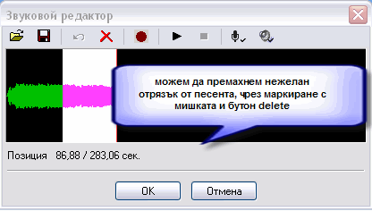

Все пак използването на този бутон ви дава възможност да пообработите файла, чрез музикален редактор.

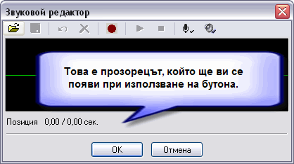

При натискане на бутона ще ви се отвори този позорец:

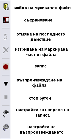

Ето и за какво служат бутоните в него:

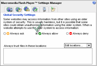

Във филмчето беше показано, как да го добавим към филмчето. За да може обаче този бутон да функционира трябва да се направят някои настройки.
Когато гледате направеното от вас филмче и натиснете този бутон в IE, няма да се случи нищо. Ако гледате филмчето с Mozilla Firefox ще ви се появи прозорец. Трябва да маркирате settings и ще ви се отвори страница с този прозорец:
Маркирате, както е указано и вече можете да ползвате бутона.
Неудобството е, че всеки, който ще го ползва трябва да мине от тук, но все пак работи.
Благодаря за съдействието на Night_Raven, който ми помогна да доведа нещата докрай с този бутон.
Същото важи и за Opera. ;)
