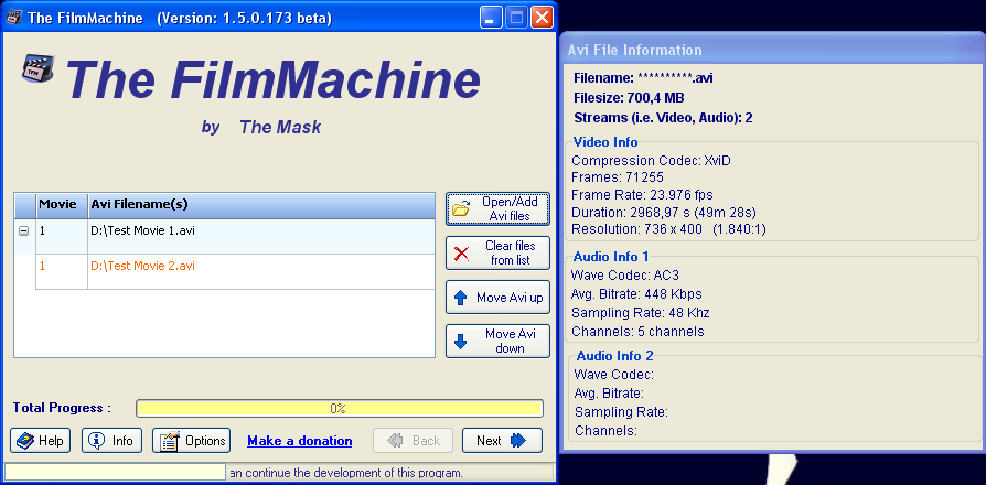

Първото нещо, което трябва да направим е да изберем avi файла или файловете (когато са няколко), които ще конвертираме. В случай, че файловете са повече от един, те трябва да бъдат еднакви (т.е. кодирани по един и същ начин) или в противен случай програмата ще даде грешка. След като добавим желаните видео файлове от дясната страна ще се появи допълнителен прозорец, съдържащ подробна информация. По този начин можем да разберем дали има разлики между тях.

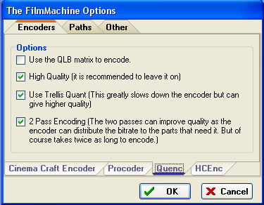

След това натискаме върху бутона “Options”. Ще се появи малък прозорец, в който ще намерим различни възможности за настройки на енкодерите.

От долната част на прозореца избираме безплатния вариант Quenc. Ако компютърът ви е с по-слаб процесор, можете да изключите последните две опции, включени по подразбиране, които повишават качеството на крайния продукт, но значително забавят процеса на конвертиране и натоварват компютъра ви. Качеството разбира се зависи не само от тях, а и от това на входящите avi файлове. Имате възможност за допълнителни настройки по ваш вкус в менюто “Other”. След като сме готови с настройките натискаме бутона „OK” и се връщаме в прозореца с вече избраните файлове, след което продължаваме напред с бутона “Next”.

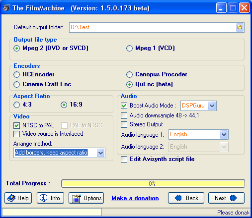

Първо трябва да зададем изходната папка. Имайте предвид, че на устройството, където се намира тази папка трябва да има поне 15 GB свободно място. В следващото поле (“Output file type”) трябва да бъде отбелязано Mpeg 2 (“DVD or SVCD”). В полето “Encoders” избираме използвания в случая от нас “QuEnc (beta)”. В полето “Aspect Ratio” е най-добре да оставим програмата сама да направи настройките автоматично в зависимост от началните avi файлове, като те най-често са: 16:9. В полето “Audio” имате възможност за няколко настройки по ваш вкус, а от “Audio language” се избира езика на филма. В полето “Video” трябва да зададем “Arrange method”, като моят съвет е да посочите “Add borders, keep aspect ratio”.
http://pics.softvisia.com/design/pics/1511/videoconvstep22xk.png
След като сме готови натискаме бутона “Next” и преминаваме към следващия екран.

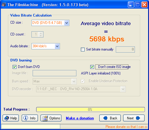

Следва да зададем големината на изходния файл в полето “Video Bitrate Calculation”. Понеже ще правим DVD от “CD size”, избираме размера на диска да бъде “DVD (DVD-5 4.7 GB)”. От “Audio bitrate” задаваме качеството на желания от нас звук. Програмата сама ще пресметне видео битрейта.
http://pics.softvisia.com/design/pics/1511/videoconvstep37fn.png
От полето “DVD burning” ви съветвам да сложите отметка на Don’t burn DVD” (не записвай DVD диск). По този начин може да проверите дали сте доволни от резултата от конвертирането преди да го запишете на диск. В работната папка, която сме задали, има друга папка с име DVD, в която можете да го проверите и ако всичко ви удовлетворява и е както трябва, вече да го запишете. След като сме готови с тази страница натискаме отново бутона “Next” и преминаваме към следващата.

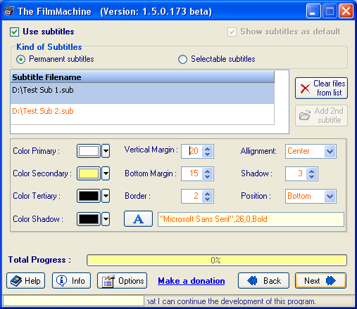

Следва да нагласим субтитрите. Слагаме отметка пред “Use subtitles” ако желаем възможност за субтитри. Трябва да определим дали искаме субтитрите да бъдат вградени във филма или да бъдат избираеми. В зависимост какво ще предпочетете избирате “Permanent subtitles” (вградени) или “Selectable subtitles” (избираеми). След това от полето “Subtitle Filename” посочваме желаните от нас субтитри. Предполагам, че ще искате да поставите български субтитри, затова от “Sub Language” избираме “Bulgarian”. Имате възможност за различни други настройки по ваш вкус в зависимост от предпочитанията ви, като например големина на шрифта, фон, цвят и т.н.
http://pics.softvisia.com/design/pics/1511/videoconvstep43nq.png
След като преминахме успешно и през настройките на субтитрите натискаме бутона “Next” за последен път.

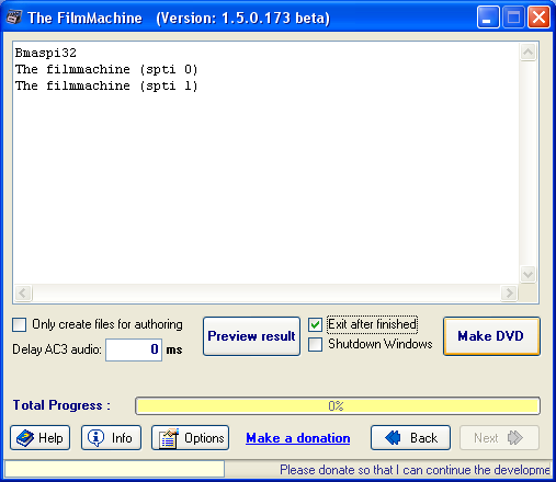

В последната страница няма да се наложи да задаваме никакви настройки. Просто трябва да натиснем бутона “Make DVD”, за да стартираме процеса на конвертиране, който ще отнеме няколко часа в зависимост от мощността на вашия компютър.

Вече знаем как да превърнем обикновен avi файл в DVD. При това се убедихме, че няма нищо трудно. Сега остава само да се забавлявате със своето творение. И ако сте доволни от постигнатия резултат с този софтуер, можете да поощрите автора да продължи да работи в тази насока със скромно дарение, като последвате намиращия се в долната част на програмата надпис: “Make a donation”.
