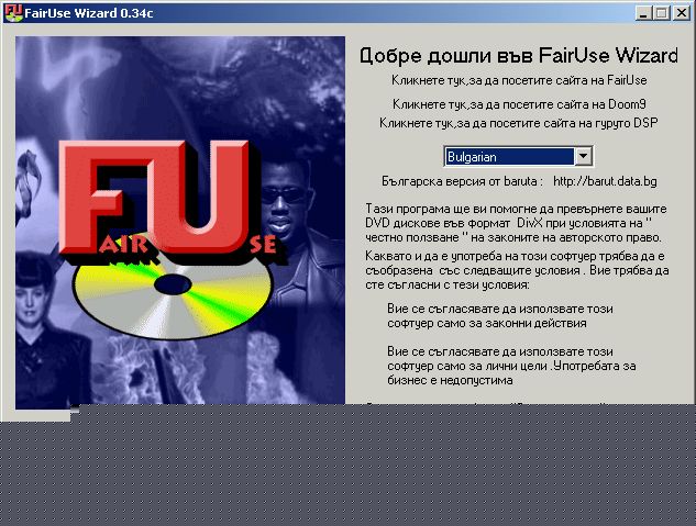

След като отворите програмата, трябва да се съгласите с условията за ползване.

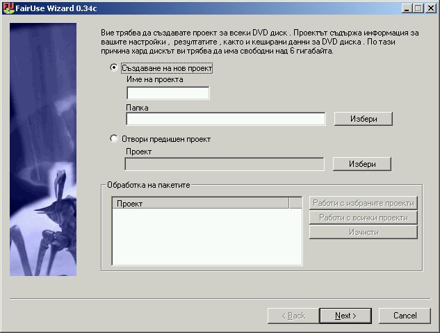

Слагате DVD диска в DVD четящо (записващо) устройство , правите си една папка в компютъра (по-добре да е с името на филма за да не се обърквате после) и натискате "Съгласен съм".
Отваря ви се нов прозорец:
Сега трябва да укажете име на проекта (пак препоръчвам да е същото като името на филма) и папка (най-добре тази, която създадохте преди малко). Ако веднъж вече сте създали проект, можете да изберете "Отвори предишен проект". Fair Use работи с проекти. Когато създавате проект(и), програмата сваля необходимата информация от DVD диска и създава един FUP файл (Fair Use Project), който може да бъде отворен по всяко време, т.е DVD-то вече не ви е нужно. Да допуснем, че в момента създавате проекта, давате му име и указвате къде да се запази.
Указвате също с кое DVD устройство искате да работите (ако имате само едно просто няма как да сбъркате).

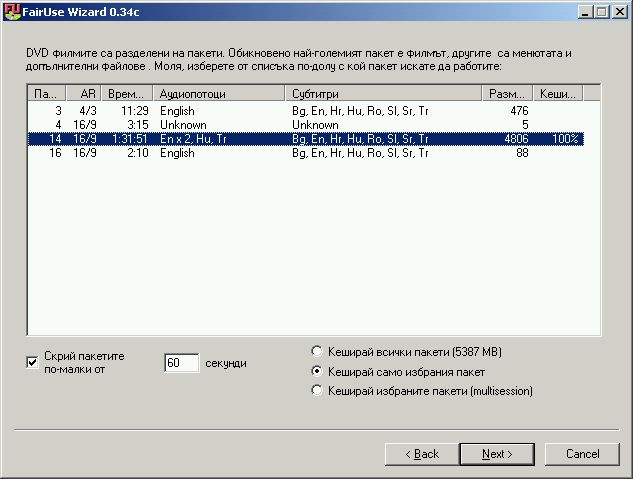

После ви се отваря следния прозорец.
Избирате си нужния ви пакет. Ако се чудите кой точно, можете да се ориентирате по времето, в случая 1:31:51 - ясно, че това трябва да е филмът. Минавате нататък.

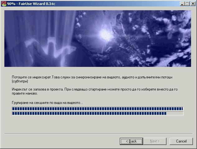

След около 20-30 мин. процедурата трябва да е приключила и да ви се отвори нов прозорец.

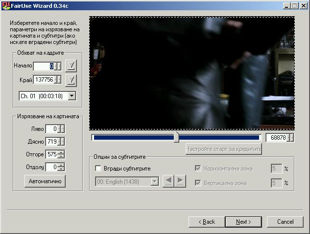

Тук можете да изрежете малко от началото и края на филма ако считате, че няма нужда от надписи с имената на артистите.
Най-лесно е да местите слайдера наляво, да гледате кога според вас трябва да е "новото" начало на филма и да въведете съответната стойност и после по същия начин да определите края.
Следва изрязването на картината. Това е важен момент, защото иначе филмът се кодира с черни черти отгоре и отдолу, които не само че не са красиви, но отнемат от ценния битрейт! Най-добре да натиснете бутона "Автоматично". Досега не съм виждал програмата да сгреши, но ако все пак това се случи, винаги можете да коригирате грешката ръчно.
Друга достъпна опция - "Вгради субтитрите". Ако искате вградени субтитри, слагате отметка и избирате езика, на който искате субтитрите. Продължавате нататък.

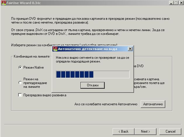

Тук е на-добре да натиснете "Автоматично"
Статията продължава с две добавки от naruto (първата добавка е картинка № 3), за което много му благодаря.

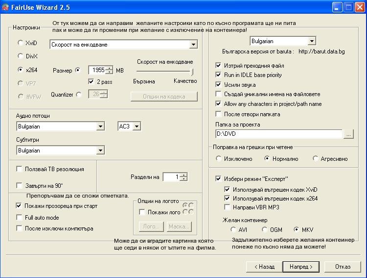

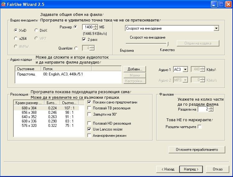

Такааа първо браво супер е станало :OK:
Значи пред последната картинка трябва да я сложиш втора или трета.
По принцип ако не сложиш отметка на "Always show this screen at startup" "Покажи прозореца при старт"
той няма да се включва при стартиране затова чукваме на "Preferences" "Настроики"
и ще се покаже пред последната картинка от която избираме какъв ще е контеинера
понеже после няма да ни пита!
Незнам дали си забелязъл но някои опции се дублират в двете картинки например
ако си маркирал DivX в началото може да го промениш после на XviD това не се
отнася обаче за контеинера.
Първа картинка
Втора картинка
Последна картинка
П.П.Ето и малко по пълен превод http://tinyurl.com/fzu6k
