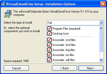

Инсталацията протича изключително лесно, само с две особености.
Първата е на втория екран, където програмата ще ви попита дали искате да поставите препратка на вашия работен плот към програмата (Desktop Icon) и по-важното - кои файлове искате да бъдат асоциирани с програмата (Asocate ... file):
http://pics.softvisia.com/design/pics/1228/picture1495rd.jpg
Препоръчвам ви да оставите всички асоциации, защото така ще улесните много работата си - трябва само да чукнете два пъти върху дадения image файл и той автоматично ще бъде зареден във Вашето виртуално устройство и дори автоматично стартиран (ако има такава опция по подразбиране).

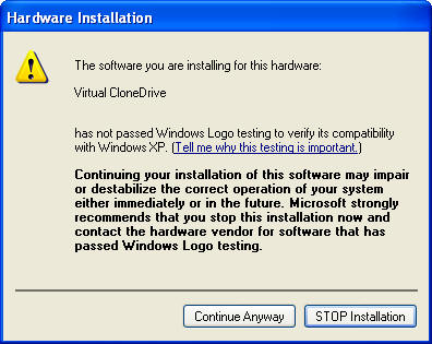

Втората особеност на програмата е, че симулирайки виртуално устройство, тя трябва да "излъже" операционната Ви система, че такова съществува реално. За тази цел, Virtual CloneDrive инсталира няколко драйвера, с които прави тази симулация. В края на инсталацията, когато инсталира тези драйвери, операционната Ви система ще Ви предупреди, че те не са дигитално подписани (ще обясня друг път за дигиталните подписи):
http://pics.softvisia.com/design/pics/1228/picture1503lc.jpg
На този екран трябва да натиснете "Continue Anyway" (възможно е да се появи и втори път) за да продължите.

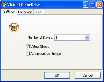

Ако желаете да промените някои от настройките на програмата, чукнете два пъти върху тази иконка и ще Ви се появи следния прозорец:
http://pics.softvisia.com/design/pics/1228/picture1522fc.jpg
- на първо време можете да изберете колко виртуални устройства можете да имате, като това става от падащия списък срещу Number of drives.
- втората опция е т.нар. "виртуална овца" (Virtual Sheep), която ще Ви помогне да различавате по-лесно виртуалните устройства, защото добавя картинка на овца (?!?!?!) срещу тях, за по-лесно разпознаване.
- третата опция указва на програмата автоматично да зарежда автоматично последния image файл, който сте заредили преди да рестартирате програмата или компютъра.

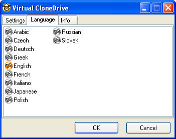

На следващата страница от този прозорец (Language) можете да изберете езика за интерфейса на програмата:
http://pics.softvisia.com/design/pics/1228/picture1530cu.jpg
В случая активно избрания език е цветен и осветен.
