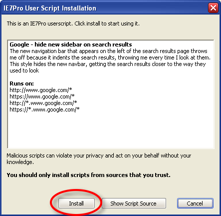

Ще се появи прозорец с описание на скрипта, в който трябва да кликнете бутон Install:
След това просто потвърждавате с OK:

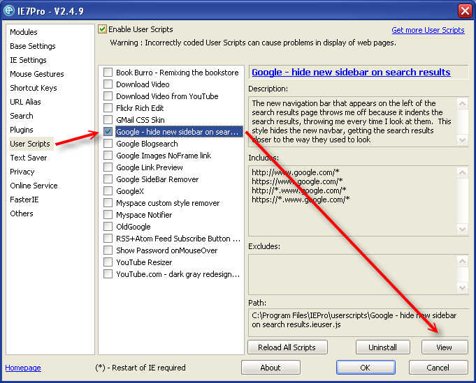

Кликнете два пъти върху иконата на IE7Pro в долната лента на браузъра:
В появилия се прозорец, в лявата част изберете User Scripts, маркирайте скрипта Google - hide new sidebar on search results в средната част и кликнете бутон View в долната дясна част:
Скриптът ще се отвори в Notepad (или какъвто текстов редактор ползвате за заместител). Имате за задача да замените всички думички "com" с "*" (без кавичките разбира се), които трябва да са общо 4 на брой:

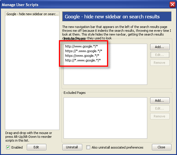

Запазвате файла (File -> Save или натискате Ctrl+S) и го затваряте. В настройките на IE7Pro натискате бутон Reload All Scripts в долната част. Ако сте редактирали скрипта както трябва, при маркирането му в прозореца вдясно трябва да изглежда ето така:
Накрая кликате бутон OK.

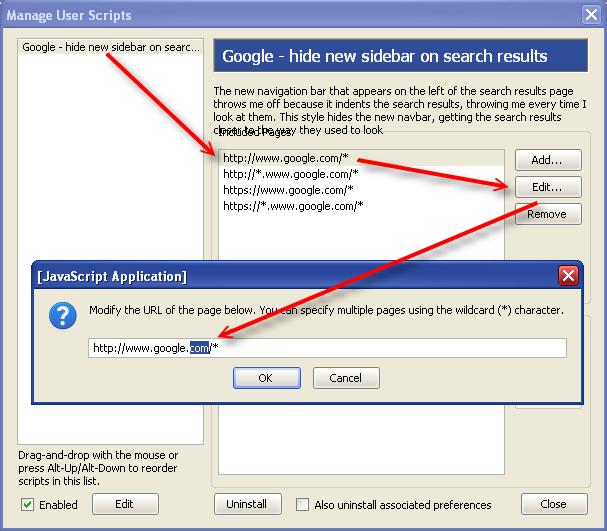

Скриптът е вече инсталиран, но, както е и при Internet Explorer, ще трябва да го донагодим. От меню Tools (Инструменти) изберете Add-ons (Добавки) -> Extensions (Разширения) -> кликнете върху Greasemonkey и след това върху бутон Options (Настройки):
В лявата част избирате Google - hide new sidebar on search results, в дясната част избирате първия ред и кликате бутон Edit.... В новопоявилия се прозорец заменяте "com" с "*" (без кавичките разбира се):
Повтаряте това за останалите 3 реда. Накрая нещата трябва да изглеждат така:
