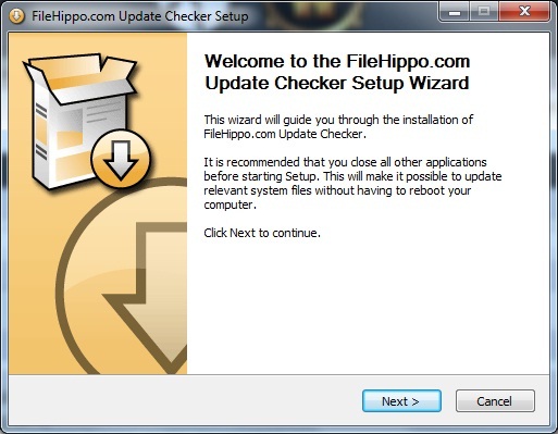

След като свалите инсталационния файл от предложения в секцията с обща информация линк, стартирате инсталацията.Това става с двоен клик върху самата икона. Първият прозорец, който ще се отвори ще изглежда така:
Тук се запознаваме с wizard-a (магьосника), който ще ни помогне при инсталирането на приложението.Препоръчително е, да затворите всички отворени програми, преди да започнете инсталирането.В противен случай, може да ви се наложи restart на системата, за да бъде довършено записването на програмата.
Натискате Next.

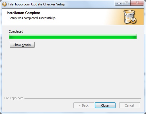

Последният прозорец, който ще се покаже, е следният:
Натискате Close и го затваряте.
Вече имате инсталиран Update Checker!

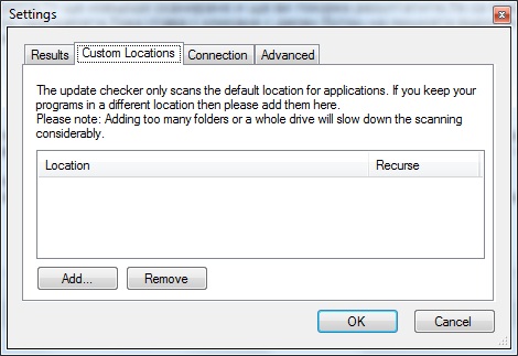

Tab Custom Locations:
Тук можете да добавите папки, в които имате инсталирани програми (освен в Program Files).Добавянето става чрез буткн Add.Премахването с бутон Remove.
